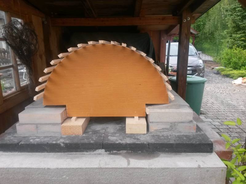

...will euch mal wieder über mein HBO-Projekt informieren.
Ja den aktuellen Stand könnt ihr aus den Bildern entnehmen, momentan bin ich mit dem Bau des Tunnels soweit fertig..... :buddeln:
Vor kurzem habe ich die Türe montiert und den Backboden ausgelegt.
Der Kamin (wird bald montiert) und der Außenputz (aber da warte ich noch ab) fehlen noch....dann steht dem ersten Anheizen nichts im Wege.
LG Kurt

Wooow,
sehr schöne Arbeit und saubere Ausfertigung (soweit ich das beurteilen kann.........)
Alleine schon die Tunnelschablone sieht tip top aus
Weiter so und weiter gutes Gelingen
Beste Grüße Gerd

:danke:
Das mit der Schablone war schon etwas Arbeit...aber denke einfach, ist auch wichtig gewesen...Grundlage für den Tunnel.
Bienenrolli
Beiträge: 810
Wohnort: Siegen
Re: Nun geht's los....ein Backofen entsteht in Unterfranken
Beitrag von Bienenrolli »
Super gemacht, die Arbeit mit der Schablone hat sich gelohnt. :gut:

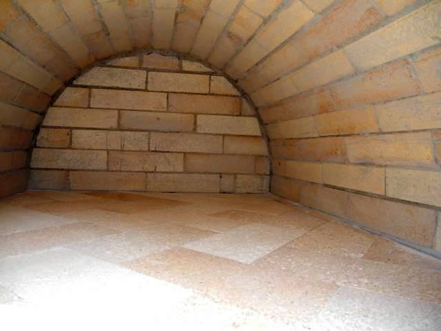

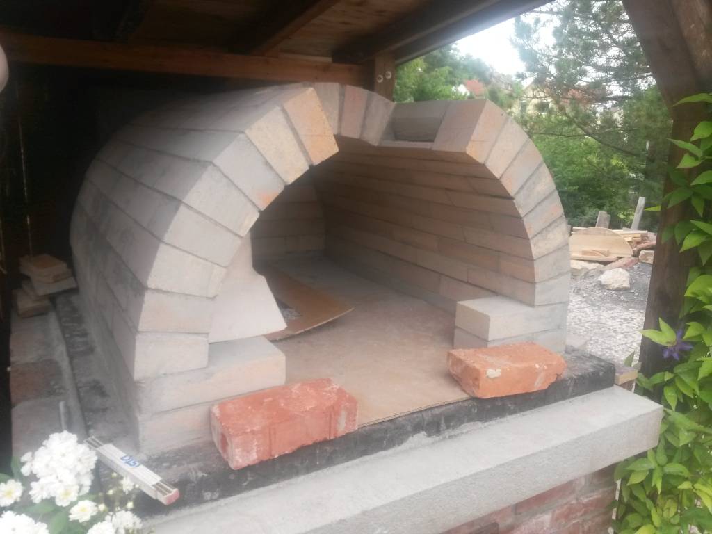

Hallo zusammen
Hier die nächsten Bilder vom HBO.
Tunnelgewölbe ist nun fertig und der Backboden wurde auch ausgelegt.

sag mal... sind die Gewölbe-Ziegel "geschnitten" oder ganz normale rechtwinklige?
baku
Beiträge: 746
Wohnort: Unterfranken
Beitrag von baku »
:hallo:
Die Steine für das Gewölbe sind alle auf Winkel geschnitten.
Habe diese schon so fertig bekommen, ich wollte eigentlich ursprünglich die Steine selbst schneiden.
Ich glaube, das war im nachhinein für mich die beste Lösung....aber :respekt: vor denen hier im Forum, die diese selbst geschnitten haben :betteln:
