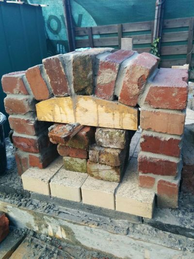

So, gestern die letzten Steine für den Backraum zurecht geflext. Zum Kleben und verfugen hat es dank Starkregen nicht mehr gereicht. kann es hoffentlich nachholen.
Den richtigen Mörtel für die Kuppel zu finden war allerdings gar nicht so einfach. Nach dem Bauhaus und Co einfach zu teuer war habe ich jetzt einen Baustoffhandel gefunden über den ich Monolith E beziehen kann....

Hey ho,
es geht voran. in den letzten Tagen habe ich die paar regenfreien Minuten genutzt und den Backraum sowie den Eingang zu machen. Ich hoffe das ich diese Woche endlich die Kuppel fertig machen kann.
Als Mörtel für die Kuppel habe ich jetzt Monolith E genommen...

Schön, sieht doch schon mal gut aus der Anfang.
