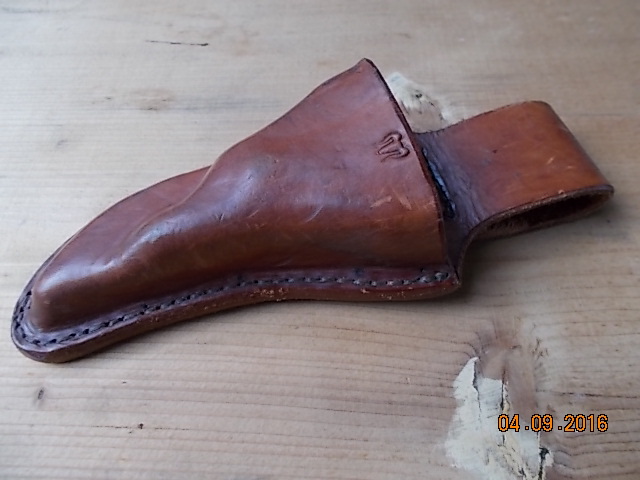

Sag mal... dieses "Naßumformen", das ist doch bei Feuchtigkeit vermutlich leider reversibel?
Oder hält die Form dann auch Feuchte aus?
Re: Meine neueste Lederarbeit
JohnDooe hat geschrieben:Sag mal... dieses "Naßumformen", das ist doch bei Feuchtigkeit vermutlich leider reversibel?
Feuchte ja - im Nebel arbeiten macht keine Probleme. Auch ein Regenschauer macht das Leder nicht gleich wieder weich und platt.
Weil: Wenn so eine Lederarbeit fertig ist wird das Blankleder ja gefettet und bekommt so einen recht guten Schutz.
Und sollte das Teil aus welchem Grund auch immer mal völlig durchnässt sein wickelt man einfach die Rebschere in Frischhaltefolie (Rost- und Nässeschutz) und steckt sie während der Trocknung als Platzhalter in das Holster.
Ein Lederstiefel verliert ja auch nicht gleich seine Form wenn man mal ein paar Stunden durch nasses Gras gewandert ist.
Aber zum Trocknen benutzt man dann einen Schuhspanner oder wenigstens eine Füllung mit Zeitungspapier.

Das Vorgängermodell, mit Gürtelschlaufe, möchte ich euch nicht vorenthalten.
Auch nach einigen Jahren intensiven Gebrauchs immer noch gut in Form und mit den versenkten Nähten scheuert auch nichts durch.
