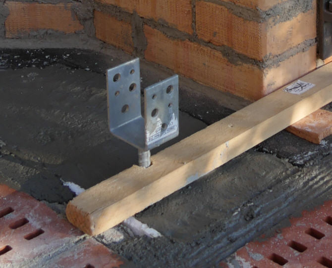

Nachdem ich jetzt Zeit für das Planen meines Daches habe sind mir jetzt Bedenken bzgl. meiner Dachbefestigung gekommen (momentan ist es nämlich etwas stürmisch bei uns ).
Ich möchte ein Pultdach machen ( ca. 2 x 3 m ) Die Pfostenträger für die 4 Dachsteher habe ich ja schon einbetoniert. Diese sind aber nur ca. 9cm tief im Beton. Reicht das um das Dach stabil zu halten ?
Das Pultdach selbst wird ordenlich versrtrebt - d.h eigentlich sollte ich dann ja keine allzu grossen Scherkräfte auf die Pfostenträger bekommen, oder irre ich mich da ?
Druckkräfte ( z.Bsp. Schneelast im Winter bereiten mir weniger Kopfzerbrechen ) .
Noch habe ich die Granitplatten nicht befestigt - d.h. jetzt tue ich mir noch leicht die Pfostenträger auszutauschen. ev. durch welche die mit 4 Schraubbolzen im Beton verankert werden.
Stellt sich nur die Frage, ob die dann stabiler sind ?
