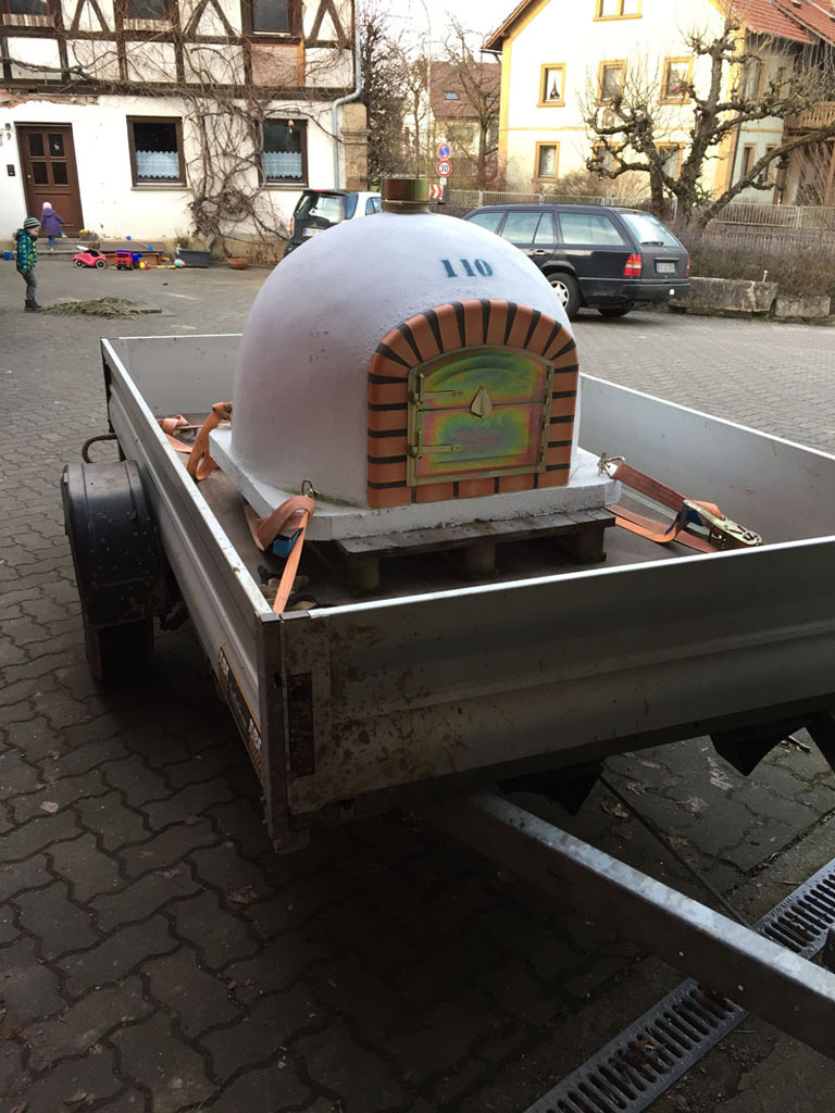

Servus,
also wie gewünscht, hier ein erstes Bild von dem Öfelchen. Er steht noch auf dem Anhänger
Ofen auf dem Anhänger
voraussichtlich wird er im Vorgarten aufgestellt, das ist auf dem Bild im Hintergrund zu erahnen,
also hinter dem Sandsteintrog bzw. hinter der Hecke hinter dem schwarzen Kombi.
Gestern hab ich den Ofen dann auch gleich zum Trockenheizen das erste mal vorsichtig angeschürt,
das Ofenthermomenter das ich in den Brennraum neben das Feuerchen gestellt habe hat
maximal 75C° angezeigt, erstes Schwitzwasser hatte sich aber schon gebildet und verflüchtig.
Im oberen Bereich war die Kuppel durchgewärmt, will heissen mann konnte um den Rauchabzug
eine signifikante Erwärmung spüren.
Heute gibts dann ein etwas größeres Feuerchen *g*.
Einen Sauerteig habe ich gestern auch angesetzt (ich hoffe es klappt, der letzte Ansatz ist mir
geschimmelt).

Servus, netten Ofen hast du da...
Ich bin auch gerade am Planen, und hätte da ein paar Fragen:
-was hast du für Innendurchmesser im Backraum?
-wie dick ist die Kuppel?
-was hat das schöne Stück gekostet?
-sehe ich das richtig, der Rauchabzug ist oben mittig in der Kuppel?
Ich dachte immer, es ist besser, wenn der Abzug ziemlich vorne gleich hinter der Tür ist....

Servus,
der Ofen hat aussen 1,10 auf 1,10 innen ist er mit etwa 0,85 angegeben, nachgemessen habe ich noch nicht, rechnerisch
ergibt das 12,5 cm Wandstärke.
Wo die Position des Rauchabzuges ideal ist kann ich Dir nicht sagen, dass ist unser erster Ofen, ich vermute jedoch stark,
das die Position wichtiger wird wenn der Ofen größer wird.

Hallo Johannes, netten Ofen hast du da!! :gut:
Mach langsam mit dem Aufheizen, da ist mehr Feuchtigkeit drin wie du denkst.
Ich habe ja fast den gleichen, Risse bekommt er sowieso aber wie groß die werden kannst du beeinflussen.

Servus,
klar mach ich langsam, der Verkäufer meinte man soll beim Trockenheizen nicht über 150 C° gehen, aktuell bin ich noch nicht
über 70 °C in Bodennähe gekommen, sollte also so weit alles im grünen Bereich sein, aber trotzdem danke für den Hinweis.
