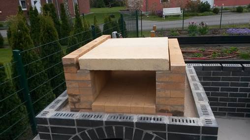

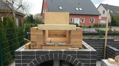

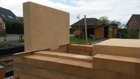

Heute war Schwerstarbeit angesagt. Erst mussten noch ein paar Schamotte-Steine gesetzt werden und dann.....
mussten der Trennboden zwischen Brenn- und Backraum gelegt werden.
Schade das Schwarzenegger keine Zeit hatte. Das war heftig schwierig schwer.
Aber, geschafft und mehr als zufrieden.
Hier die Bilder:
In der Schlechtwetterphase hatte ich schon mal den Rohling für den Backraum angefertigt.
Hier grübel ich noch über den Schließmechanismus. Die Tür soll vor einer Dichtung anliegen
und mit Federdruck an diese gedrückt werden.
Irgendwelche Ideen ? Vielleicht hat ja jemand schon was in dieser Richtung.

Oh, wenn ich das richtig sehe wird dein Ofen sehr viel Wärme speichern können.
Doppelte Ziegel Wandstärke, Sportlich.

Finde ich gut!
Nicht kleckern sondern klotzen.
Dein Drumherum sieht übrigens Spitze aus.

Vielen Dank, vielen Dank.
Lob von den alten Hasen tut natürlich doppelt gut.
Ich hoffe das der Ofen damit schööön laaaange die Wärme hält.
Da bin ich selber schon gespannt.

erst mal dank für's Lob.
Die Backfläche liegt bei 75cm Breite und 100cm Tiefe. Höhe wird so bei 45-50cm sein.
Die Tür baue und plane ich selber. Leider habe ich da nichts gezeichnet. Ich stelle mir vor unter dem Verschlusshebel, welcher auf einer Achse befestigt werden soll,
eine Art Telleraufnahme zu platzieren. Dieser soll eine Feder aufnehmen, welche wiederum Druck auf den Verschlusshebel ausüben soll. Damit würde die Backofentür
vor die Dichtung gedrückt. So die Idee. Mal sehen ob daraus was wird.

das sieht ja mal richtig gut aus, Hut ab.
Wir sind grade vor der Entscheidung: Bausatz oder "frei verlegt" und dann kommst du mit diesen Bildern.
Erste Frage: Was sind das für Platten, die du als Backraum Decke verwendest? Wenn möglich bitte mit Herkunftsangabe und Preis^^.
Zweite Frage: Wie sieht dein geplanter weiterer Aufbau nach außen aus?
Zur Zeit schwanken wir noch zwischen einem Häussler 6/8 oder einem frei geplanten Ofen. Die "Basisplatte" ist betoniert, es kann dann losgehen.
Danke
Jacky
