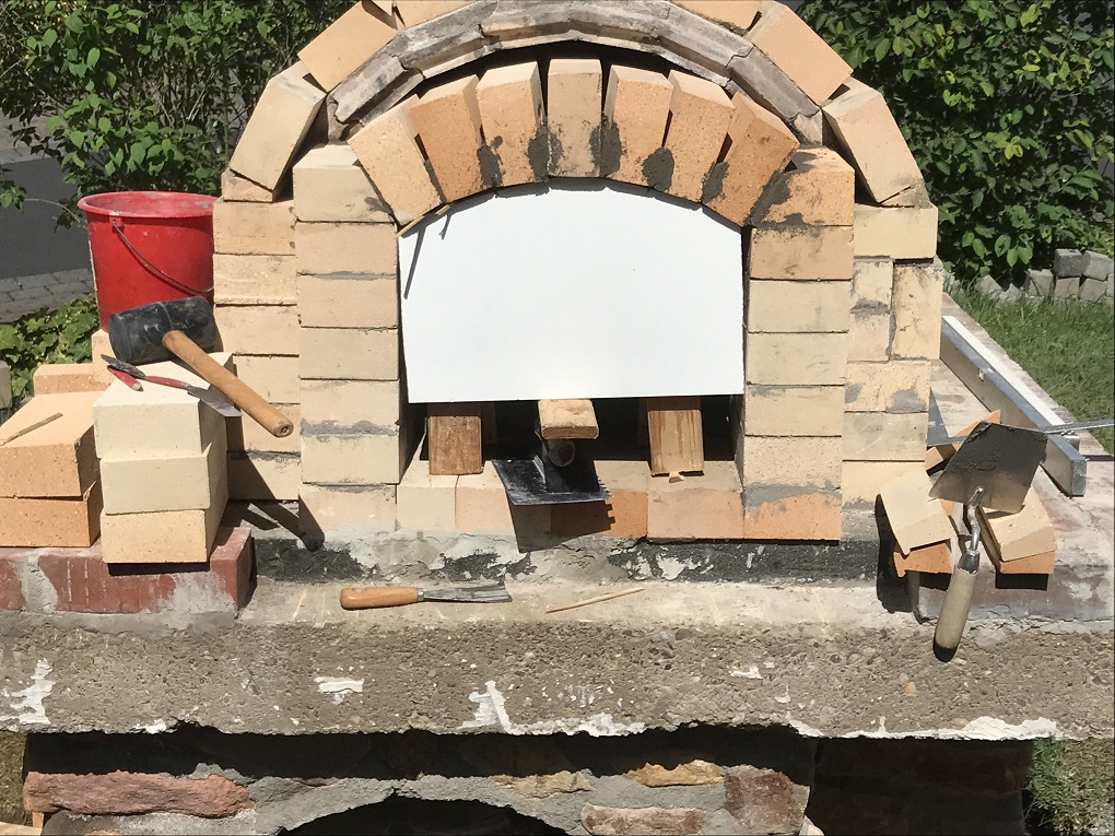

am Wochenende war das Wetter gut, also konnte ich noch ein wenig weiter am Ofen arbeiten. :buddeln:
Die Kuppel wurde mit einer provisorischen Schalung auf gebaut und wieder fertig eingebaut.
Schalung zum mauern der Kuppel

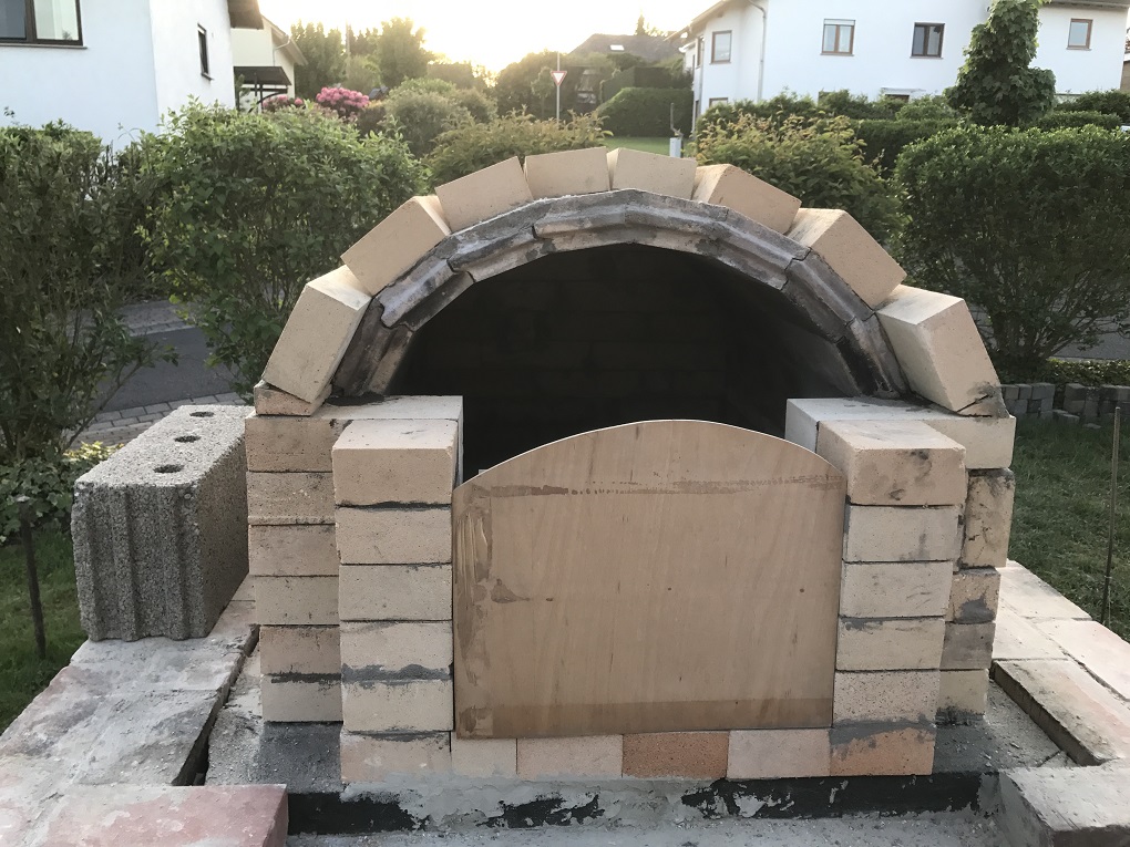

Habe mich dann dafür entschieden, eine weitere Lage Schamottsteine flach auf die Kuppel zu kleben.
Damit habe ich eine Gesamtstärke an Schamott von ca. 13 cm. Ich denke das ist dann ausreichend und "fast" gleich, als wenn ich die Kuppel hochkant gemauert hätte.
Werde dann jetzt die Lage umlaufend fertig stellen. Dann gab es aber erst Mal ein paar :durst: :durst:
Konnte ja kein Bodenplattenfest machen, daher haben wir einfach "Kuppelfest" gemacht :rofl: :rofl: :rofl: :drink1:
Kuppel fertig
Kuppel fertig

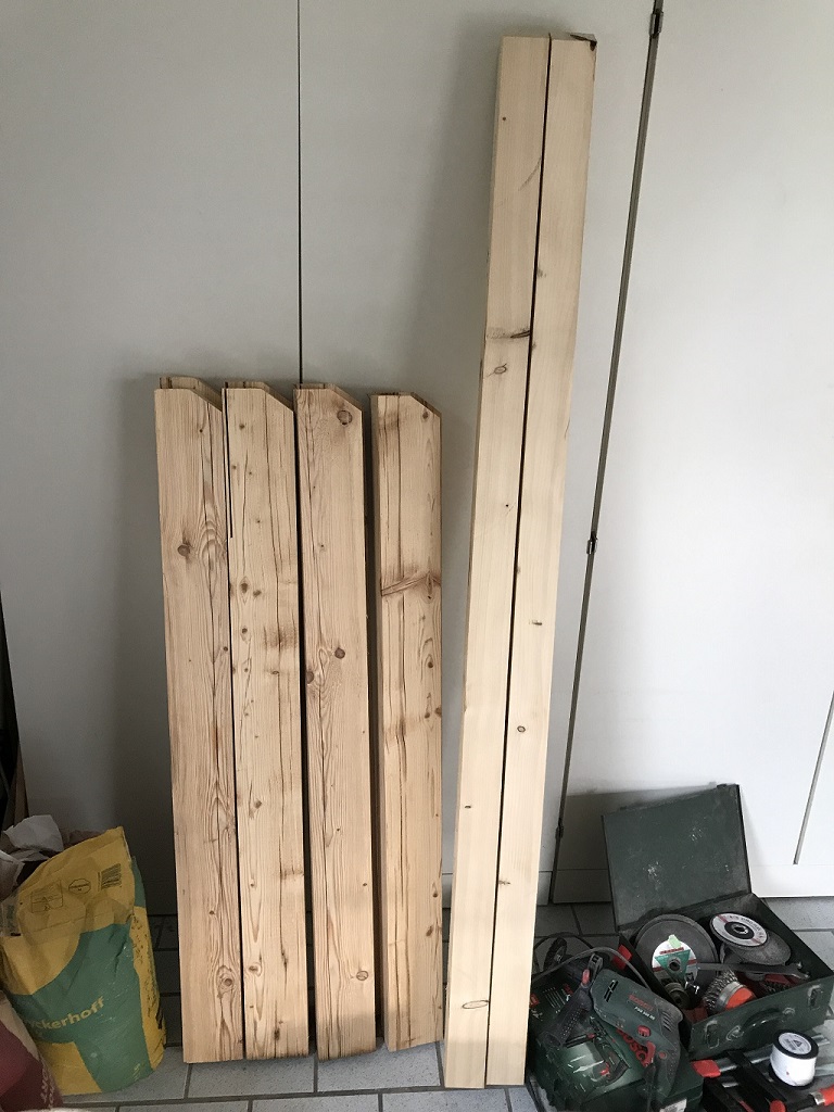

Wir hatten aus einem Abbruch noch schöne alte Fichte-Sparren 8/18 cm.
Alt, aber hart wie Stahl
Diese dann durch die Hobel geschoben, abgerichtet, schmäler geschnitten, Gehrung vorne eingepasst und zum guten Schluss noch Auskerbung für Sichtschalung eingeschnitten.
Nach 1,5 Stunden die neuen Sparren mit der Schubkarre (trocken - weil es nicht regnete!) nach Hause gefahren. Fußpfette schon auf Länge geschnitten, Sparren erfolgen dann, wenn ich das genaue Maß habe.

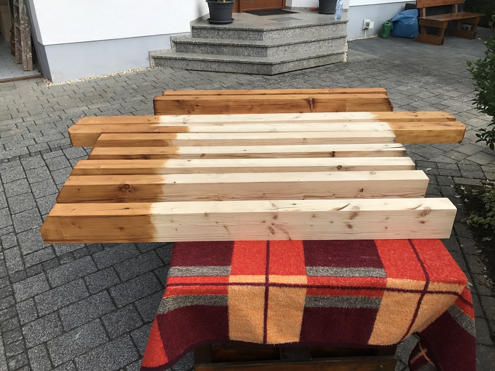

Meine Frau hat die Sparren und Fußpfetten geschliffen und gestrichen.
Erst fein schleifen ...
... dann streichen und trocknen lassen.
