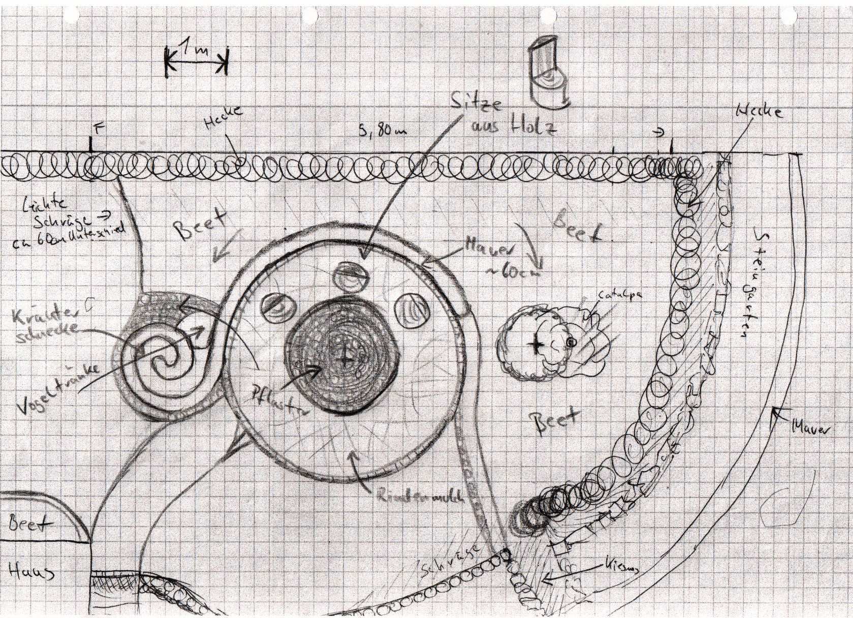

Aktuelle Planungsskizze...

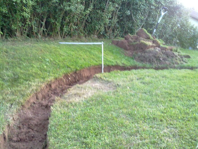

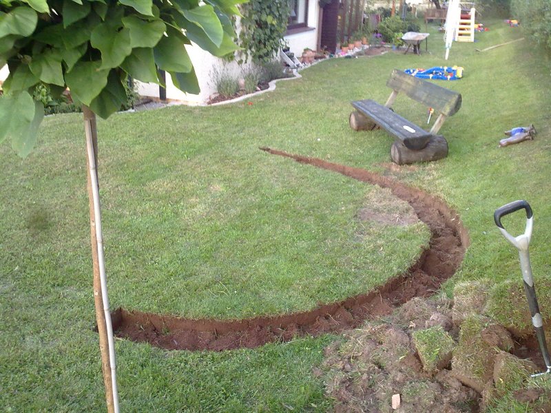

Spatenstich! Sorry für die Handy-Bilder, aber die richtige Kamera hatte ich gerade nicht zur Hand.
Mal eine Frage an die Experten hier. Wie würdet ihr das Fundament der "Mauer" gestalten? Ich hätte da jetzt nur ca. 25cm ausgestochen, Kies eingefüllt, verdichtet und drauf gemauert. Ich denke das sollte eigentlich reichen. Die Mauer wird ja nur ca. 60cm hoch und im hinteren Bereich ist ohnehin Erde dahinter.

Hallo Exe,
dan mal guten Bau. Ich hätte keinen Kies genommen, das wäre mir zu locker.
Ich kenne nur die Variante erdfeuchter Beton als Untergrund, oder Schotter.
In Sand oder Kies siedeln sich gern Ameisen an und das kann man mit Schotter
oder Splitt umgehen.
Sonst sieht es doch gut aus. Viel Spaß beim Bau und beim nutzen.

Äh ja, Schotter natürlich, meinte ich eigentlich. Unten ist eine Schicht grob zerkleinerter mineralischer Baurestprodukte drin.
Re: Feuerstelle
Exe, woraus baust du denn jetzt die Mauer?
Soll sie als Sitzmauer oder als Stützmauer dienen?
Das mit dem Rindenmulch würde ich nicht machen, da das Material irgendwann beginnt zu verrotten.
Ich finde Holzhäcksel geeigneter.
Perlkies wäre auch eine Möglichkeit.

Die Mauer wird eine reine Stütz- / Dekomauer. Hackschnitzel wäre auch eine Idee, wir sind da im Moment sehr unschlüssig. Wir bauen jetzt mal nur den mittleren Kreis und lassen ansonsten den Rasen stehen. Wenn die Grundform steht, kann man sich später auch noch überlegen, was man nun genau als Untergrund haben möchte. Da fällt uns schon noch etwas ein.

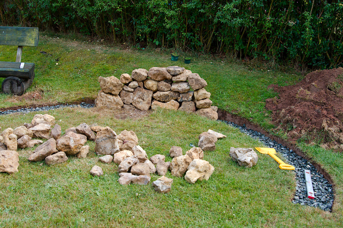

Heute bin ich flink den Regentropfen ausgewichen
. Schotter organisiert, eingefüllt, Steinchen abgekärchert und probeweise aufgeschlichtet. Festgestellt: Oh, ich habe ca. 1/3 der Steine die ich brauchen werden.

hoinersoiner
Re: Feuerstelle
....... das wird sehr schön....
seh´s mal positiv.. fast die Hälfte der Steine hast Du schon !!!!!!!!
