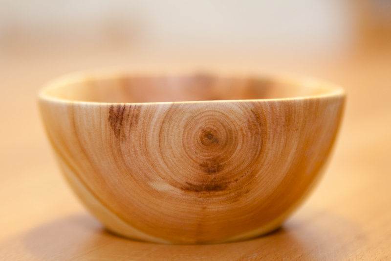

Beim Trocknen hat es die Form verzogen, so dass der Rand nicht mehr gleichmäßig ist und die Schale von oben oval aussieht. Ich finde das hat seinen eigenen Reiz, es wirkt organisch und damit lebendig. Im inneren ist ein Ast, der da eigentlich nicht hingehört, weiterhin sind Spuren der Bearbeitung noch zu sehen. Für den ersten Versuch hinnehmbar, denke ich. Endbehandlung erfolgte mit Leinölfirnis und einer Carnauba-Bienenwachs-Mischung.

sieht klasse aus......
mach weiter so natürlich

deine Holzschale sieht sehr gut aus.
Wie zeitaufwendig ist denn die Herrstellung einer solchen Schale ?

Mit zersägen des Stamms und Endbehandlung stecken da wohl schon so 4 Stunden drin. Wobei ich bemerkt habe, dass ich bei der zweiten Schale schon vieeeel schneller bin. Man lernt einfach wie man das Werkzeug richtig hält, das führt zu weniger Nacharbeit und so weiter.
