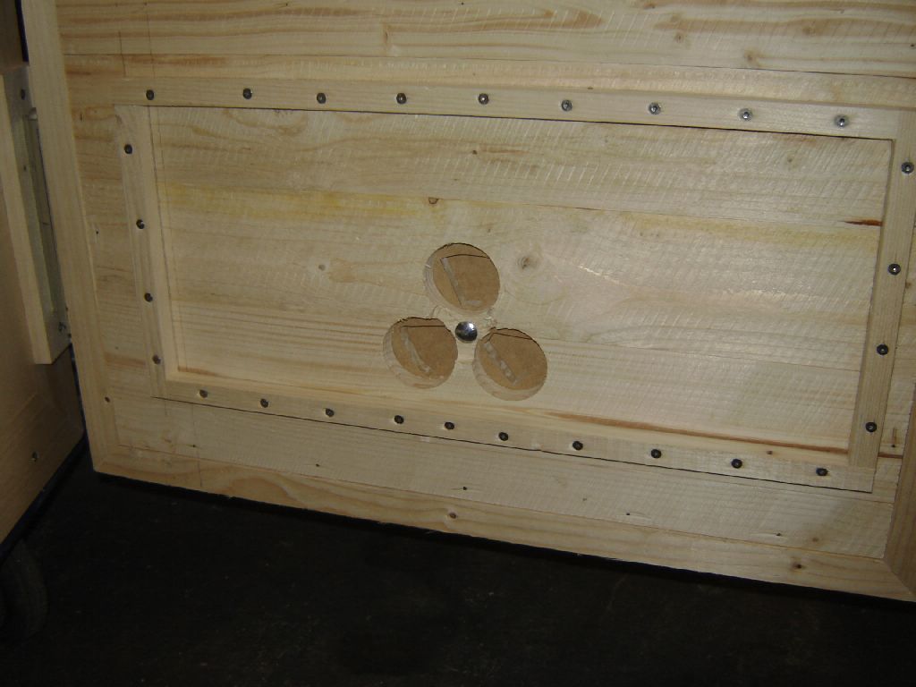

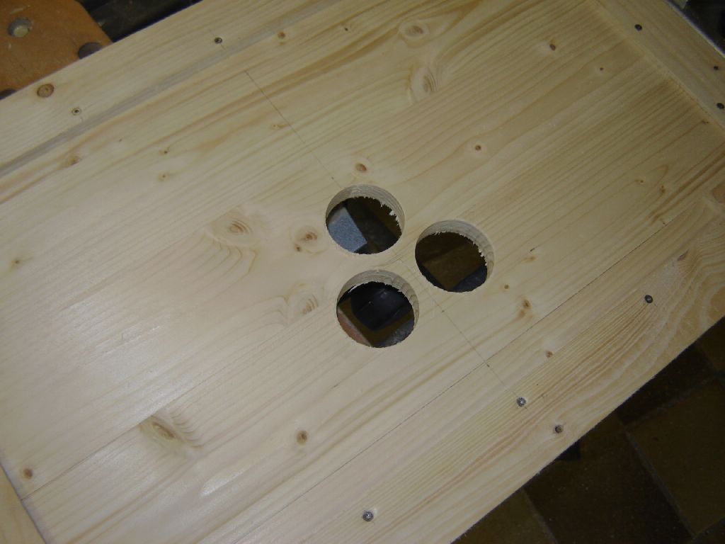

die Zeit drängt ein wenig, deshalb habe ich heute wieder einmal an meinem Räucherschrank weitergebastelt.
Die Lüftungsrosette, die ich zum Teil bereits vorbereitet habe, wurde heute eingebaut.
Das gleiche Teil werde ich noch einmal für die Abluftsteuerung herstellen.
Die Fliegengitter werden später noch "nachgerüstet".
Hier ein paar Bilder von heute:

HDF PLATTEN ALS LÜFTUNG
das seh ich gerne
hoffentlich net von EGGER
Re: Zugeschaut und mitgebaut - ein Holzräucherschrank entste
Stone Forno hat geschrieben:HDF PLATTEN ALS LÜFTUNG
das seh ich gerne
nee, sind von HORNBACH :muah:

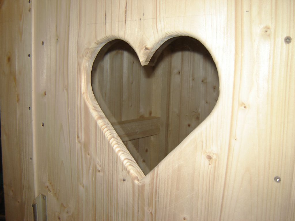

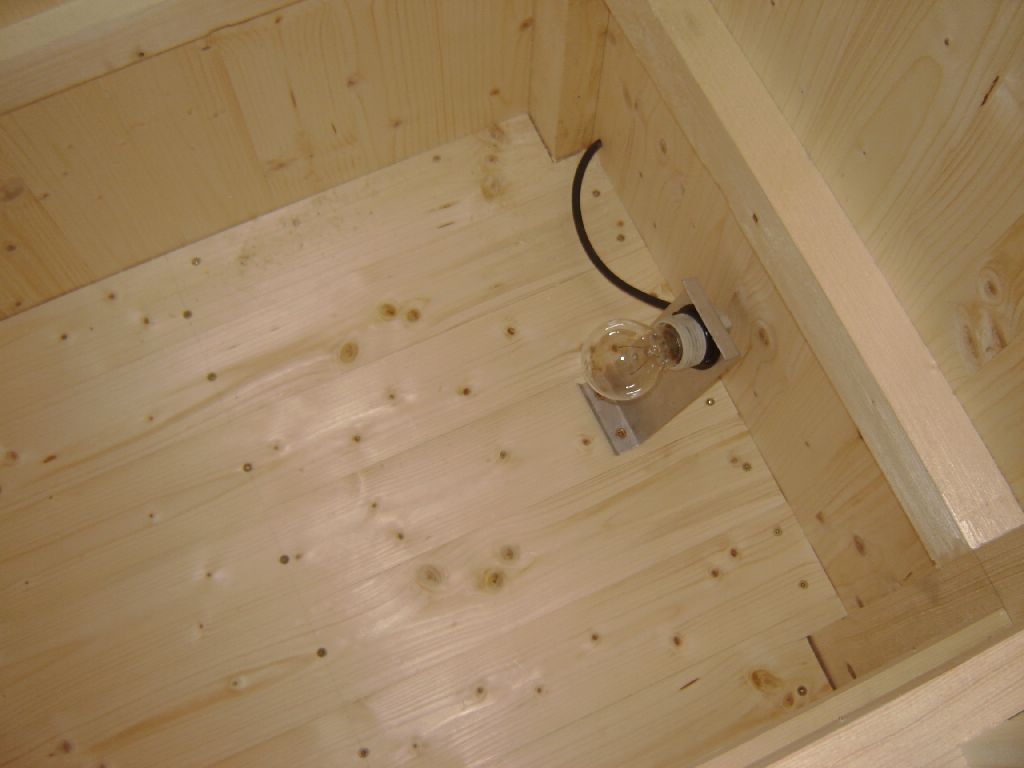

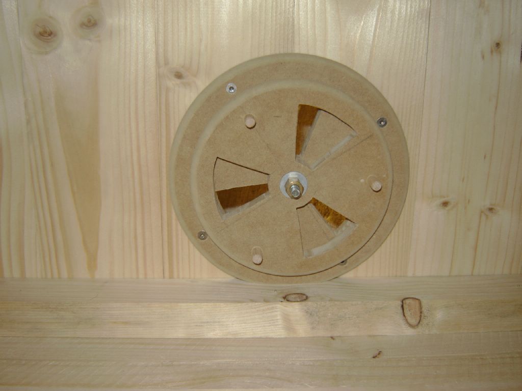

Hallo liebe Bastelhamster,
heute habe ich mal wieder an meinem Räucherschrank gearbeitet.
- Abluftrosette angefertigt und montiert
- Räder montiert
- Heizung montiert (Heatball)
- Sichtfenster hergestellt

Hallo Steini,
den Räucherschrank hast Du echt super gebaut! :respekt:
Das Fenster find ich total genial, aber nicht das Du nach ein,zwei... Räucherschnäpsen die falsche Tür zu fassen kriegst :muah:
Viel Spaß und gute Ergebnisse beim räuchern!!!

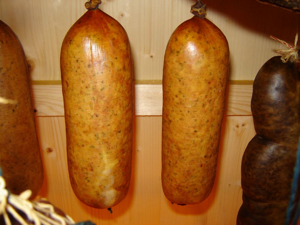

nachdem mein Räucherschrank nun fast fertig ist,
habe ich damit begonnen die Blut- und Leberwurst vom Wochenende zu räuchern.
Das Ergebnis möchte ich euch nicht vorenthalten.
Mein Sparbrand läuft exakt 8 Stunden bei dreiviertel Befüllung.

Hallo Steini, zum Glück habe ich schon zu Abend gegessen, ich würde doch glatt noch vorbeikommen , wenns nicht so weit wäre.
Viel Glück und vor allem sehr viel Erfolg mit deinem Räucherapperat , dass sich die Mühe auch gelohnt hat.
