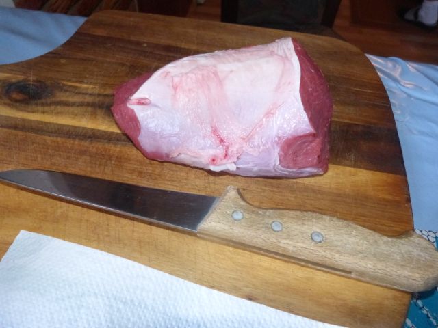

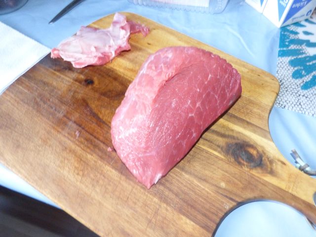

Habe wie angekündigt meinen türkischen luftgetrockneten Rinderschinken angefangen
Rinderschinken Pastirma
Ca. 1 kilo Rinderfilete oder antrikot  (falscher Filete)
Salz zum einlegen
Das Fleisch wird auf einem Blech mit Backpapier  in Salz gewickelt, wichtig ist dabei zu achten dass, das Fleisch von allen Seiten mit Salz bedeckt ist und keine offenen Lücken bleiben. Auf dem Fleisch wird etwas Schweres drauf gegeben, so dass, das Fleisch gedrückt wird und dadurch das Wasser entzogen wird.
Das Blech wird schräg gestellt und jeden Tag wird das Wasser, was sich unten ansammelt ausgewechselt. (10 Tage lang).

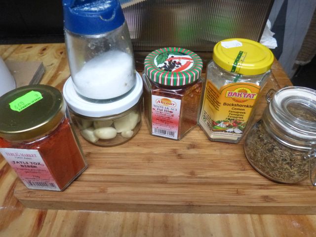

Für den Belag:
100 gr Bockshorn  (Cemen) bekommt ihr in jedem Türkischen Laden
100 gr rote Paprikapulver
1 EL Pfeffer
½ EL Blattpaprika
1 EL Kreuzkümmel
1 EL Salz
100 gr Knoblauch (Ca. 15-17 Zehen)
 1 1/5 Liter Wasser
Alle trockenen Zutaten werden in eine Küchenmaschine gegeben und nach und nach das Wasser hinzugefügt und ca. 5 Minuten verrührt .
Der Belag muss ca. 3-4 Tage ziehen.

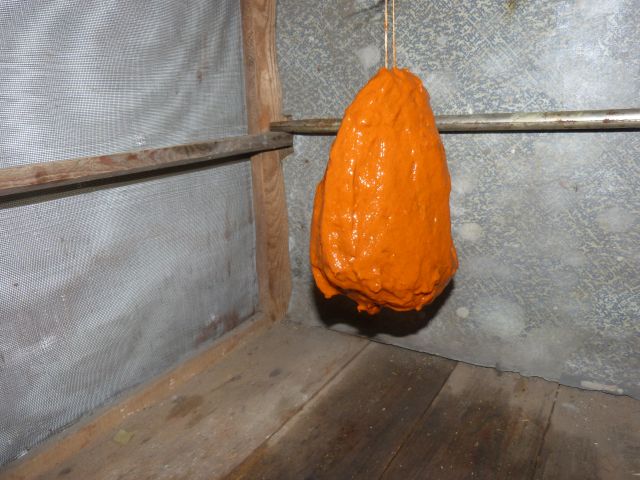

Jetzt könnt ihr das Fleisch von allen Seiten mit dem Cemen Belag bestreichen und das Fleisch weitere 10-20 Tage aufhängen und trocknen lassen.
Das wichtigste an dem Türkischen Schinken ist, dass der hauchdünn geschnitten werden muss, sonst schmeckt das nicht. Wenn nicht alles aufgebraucht wird, könnt ihr den rest im Kühlschrank aufbewahren..

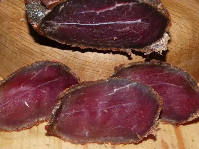

Der Versuch ist beendet und das Endergebnis kann sich sehen lassen.
Der Geschmack ist gut so ungefähr wie beim Lachsschinken

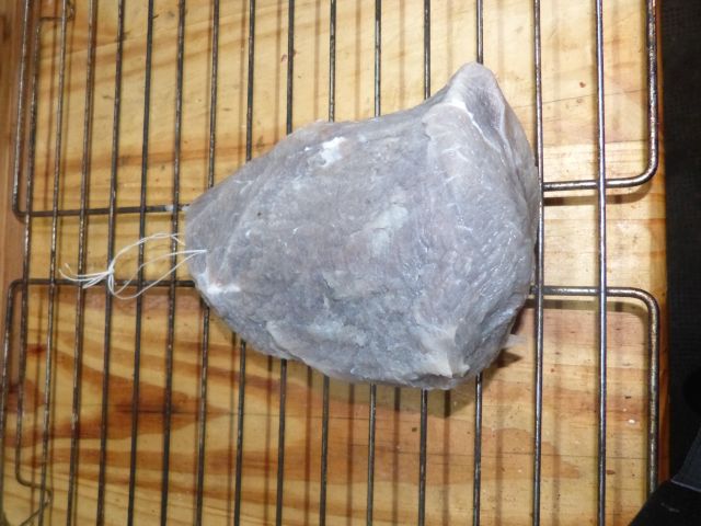

Ich bin jetzt fertig mit dem Pökeln
Jetzt kann es bald kalt werden
Freue mich schon wenn es wieder raucht.
