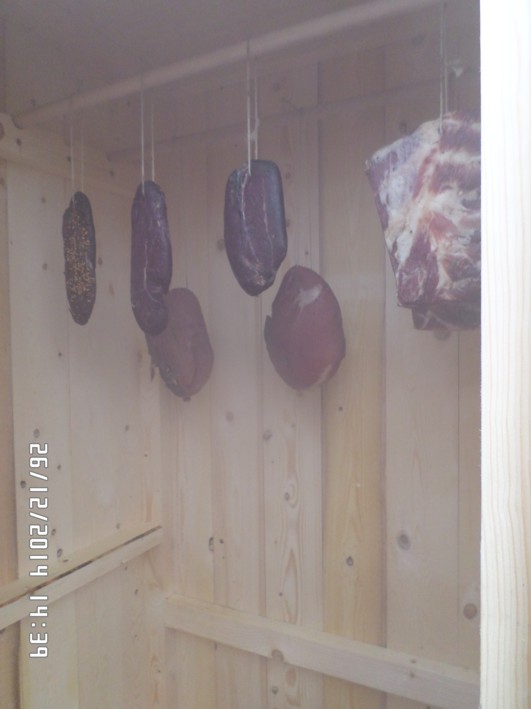

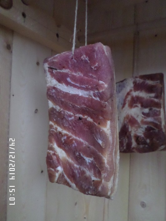

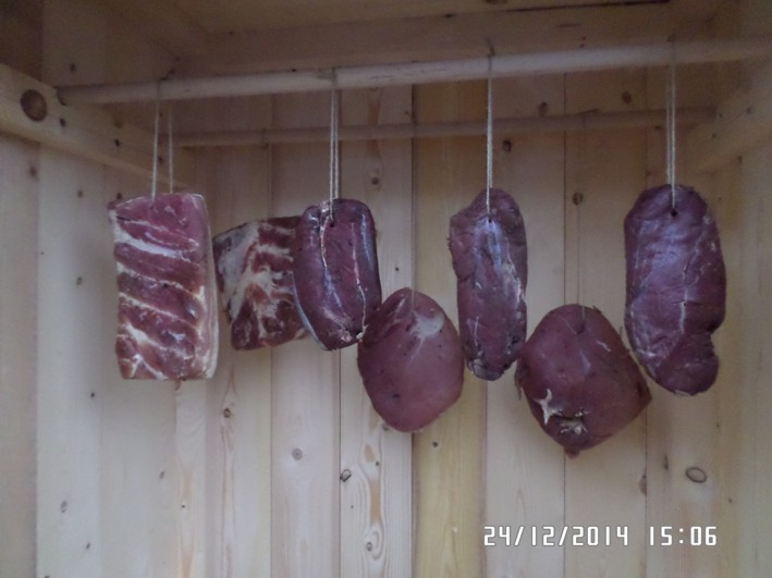

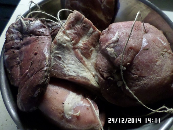

Martin, ich muss das alles mal genau beobachten, also die Bedingungen im Holzräucherschrank (Trocknung) ... Vielleicht kommen seitlich noch paar große Gitteröffnungen rein, die beim Räuchern mit Klappen verschlossen werden, wenn der Luftaustausch nicht reicht.
Die Schinken sind aus dem Pökelschlag erwacht. Alle abgewaschen (außer dem Coppa), eine Strippe durchgefädelt (natürlich OHNE eine Profi-Specknadel
) und in den Räucherschrank zum Abtrocknen gehängt. Der zukünftige Coppa wurde nicht gewaschen; er liegt auf einem Gitter im Kühlschrank und kann so noch paar Tage vor sich hinoxidieren ...
PS: Leute, bin ich froh, dass ich den Innenraum 80x50 cm gemacht habe ... Ich wollte ihn erst kleiner machen, aber da hätten meine paar Schinken Platzangst bekommen ... So passen gleich noch reichlich Knacker rein.
