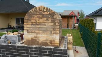

die letzten Tage war endlich gutes Wetter.
Also ging es auch mit dem SBO wieder weiter.
Das Gewölbe bekommt Morgen die letzten sechs Steine und wäre damit fertig.
Frage :
Wie lange sollte man die Unterkonstruktion noch stehen lassen ?

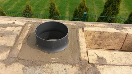

Bei dem Rauchrohr habe ich mich für ein 150er Rohr entschieden.
Das Anschlußstück gab es aber nur in 160. Somit habe ich ein Reduzierstutzen eingesetzt.

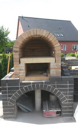

es ist mal wieder weiter gegangen und so langsam wird endlich ein Bild erkennbar.
Habe mich nun langsam getraut die Innenkonstruktion zum mauern des Gewölbes raus zu nehmen.
Und, das Gewölbe ist stehen geblieben. :applaus:
Dann habe ich fleißig weiter gemauert. Muss mich mit dem Grill etwas sputen.
Den alten Grill musste ich ja entfernen. Stand da wo der SBO nun steht.
Hab auch ein paar Bilder gemacht:
Rohbau ist fertig. Jetzt geht's an die feineren Sachen.
Rohbau SBO fertig.jpg (19.66 KiB) 9335 mal betrachtet

Aussen sollen die Klinker weiter nach oben gemauert werden. Der Zwischenraum zum SBO beträgt ca. 12cm. Hier war ich am bezüglich der Isolierung noch am grübeln. Aber ich denke ich werde ihn nur mit Steinwolle bestücken. Es sei denn es gäbe gute Gründe es anders zu machen. Da würde ich um eine Info bitten.
Isolierbereich SBO.jpg (22.65 KiB) 9335 mal betrachtet
Und nun gebe ich dem Beton die Zeit vernünftig auszuhärten und mir darüber nachzudenken wie ich weiter mache.
Erst Überdachung ? Oder die Ofentür ? Oder doch erst noch weiter mauern ? Mal sehen.

Mahlzeit
Schaut sehr gut aus. Ich würde den Zwischenraum mit Perlite füllen, auch wenn das Zeug vielleicht schlechter dämmt (keine Ahnung) kriegst Du den Raum aber perfekt gefüllt, das bezweifle ich bei Steinwolle und so einem engen Zwischenraum.
Crumb
Crumb hat geschrieben:Mahlzeit
Crumb
Die Steinwolle wird auch auf die Kuppel gelegt bevor die Außenschale gemauert wird.
Hinterher bekommt man sie sicher nicht mehr herein, da geht nur noch Schüttung!
