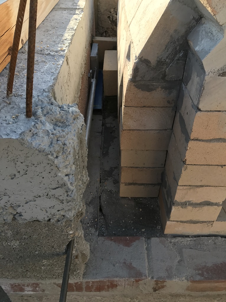

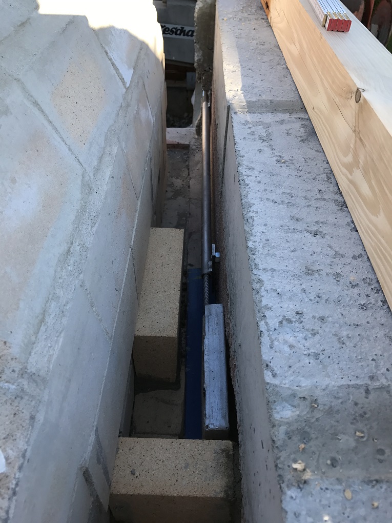

Den musste ich dann natürlich noch schnell einbauen. Hoffe ihr erkennt das System.
Da ich später nicht mehr gut an den Ofen von hinten komme ...
... wollte ich die Regulierung der Zuluft von vorne.
Wird natürlich noch voll zugemauert, damit nur Luft von außen rein kommt.

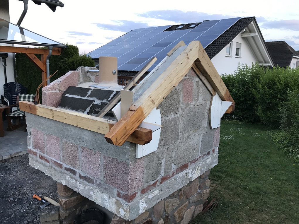

Die beiden Giebel habe ich mit allen Resten aus dem Abbruch aufgemauert. Ringanker sind auch schon betoniert worden.
Wird zeitnah verputzt, sieht nicht toll aus, aber war günstig :undwech:
Reste + Ringanker eingeschalt
Dann noch Türe eingesetzt und ein wenig die Terrassenerweiterung aufgeräumt.
So hat man wenigstens schon mal einen Blick für das "Ganze".
Wenn das Dach schon drauf wäre ...

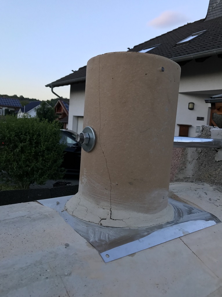

Habe noch ein oder zwei mal ein WIRKLICH kleines Feuerchen gemacht.
Und was soll ich sagen. Beim letzten Mal gab es direkt am Anfang einen etwas lauteren Knall. Dachte es wäre der trockene Harz aus dem Fichteholz.
Aber er war es nicht - seht selbst :wall: :patsch: :wall:
Einfach so längs gerissen
Ich kann es mir nicht erklären und könnte kotzen.
Also habe ich mir jetzt ein Edelstahlrohr bestellt.

So ein Riss ist ärgerlich, aber ich würde vermuten das die Zusammenarbeit von dem Metallgestänge und dem Schamottrohr nicht
funktioniert hat. Metall dehnt sich bei Hitze anders als Schamott.

Ein Riss ist es erst wenn du die Hand reinstecken kannst sagen hier Viele. Bei mir sin die Kaminrohre auch gerissen, na und macht doch nix. Wenn du nun Edelstahl einbaust reißt dein Ofen. Der Ausdehnungskoeffizient von Edelstahl ist ungefähr doppelt so groß wie der von Schamotte. Ich kenne einen Ofen da ist das Kaminanschlußstück Metall, der Ofen hat Risse bekommen.

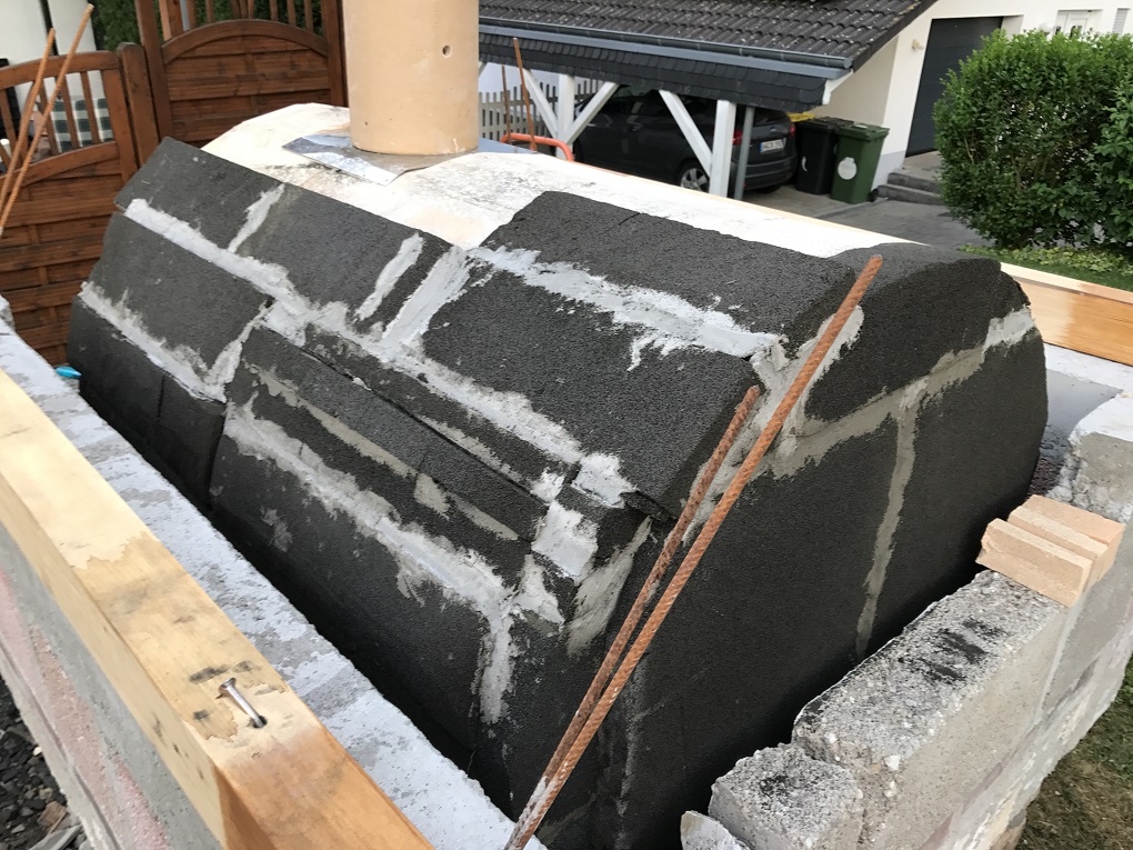

So, am Wochenende nur wenig Zeit gehabt, daher leider nur die Dämmung aus Foamglas rundum fertig gestellt. :motz: :motz:
Das gerissene Schamottrohr habe ich ausgebaut und ein neues besorgt.
Nach Rücksprache mit Schornsteinfeger und Schamottrohr-Hersteller denke ich, dass der Riss im Rohr durch die Dehnung vom eingebauten Dehnfugenblech aus Edelstahl gekommen ist.
Eigentlich sollten die Schamottrohre die Temperatur aushalten. Also noch ein Sockelstück besorgt und eingebaut. Jetzt bleibe ich im gleichen System und hoffe das es nicht mehr reißt.

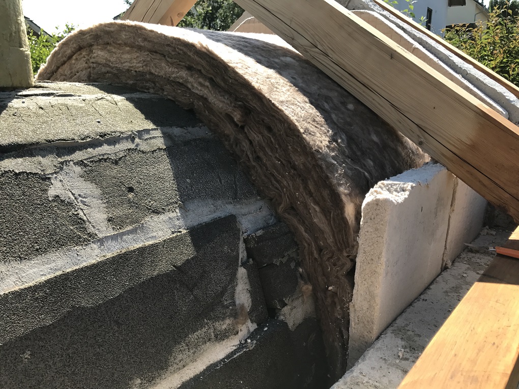

Mittwoch wurde die Dämmung eingebracht. Es war genügend vorhanden, also immer rein damit :applaus: :applaus:
3x 40 mm Steinwolle auf Formglas 60 mm

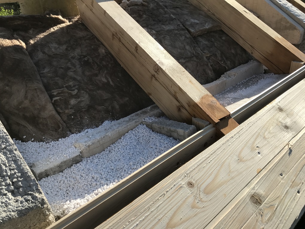

An der Traufe noch ein wenig Perlite zusätzlich für die Fugen
IMG_0314 - Kopie.JPG (351.48 KiB) 10468 mal betrachtet

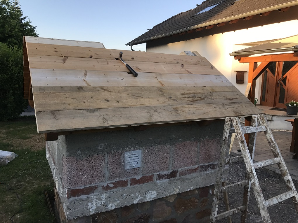

Auf der Rückseite habe ich Formglas 120 mm stark geklebt und den verbleibenden Spalt mit Perlite und Formglas gefüllt.

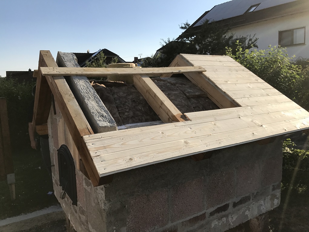

Dann die restlichen Sparren befestigt und N+F-Bretter im Sichtbereich aufgebracht.
Über das ganze dann noch eine Lage 24 Schalung, damit auch jede Art der Dacheindeckung möglich ist.
Hammerhalter waren zufällig drin
Das ganze dann noch mit V13 abgepappt und der Mittwoch war gut rum. :drink1: :durst: :drink1:
Aber es regnet nicht mehr rein und ich muss nicht mehr abdecken!! :applaus:

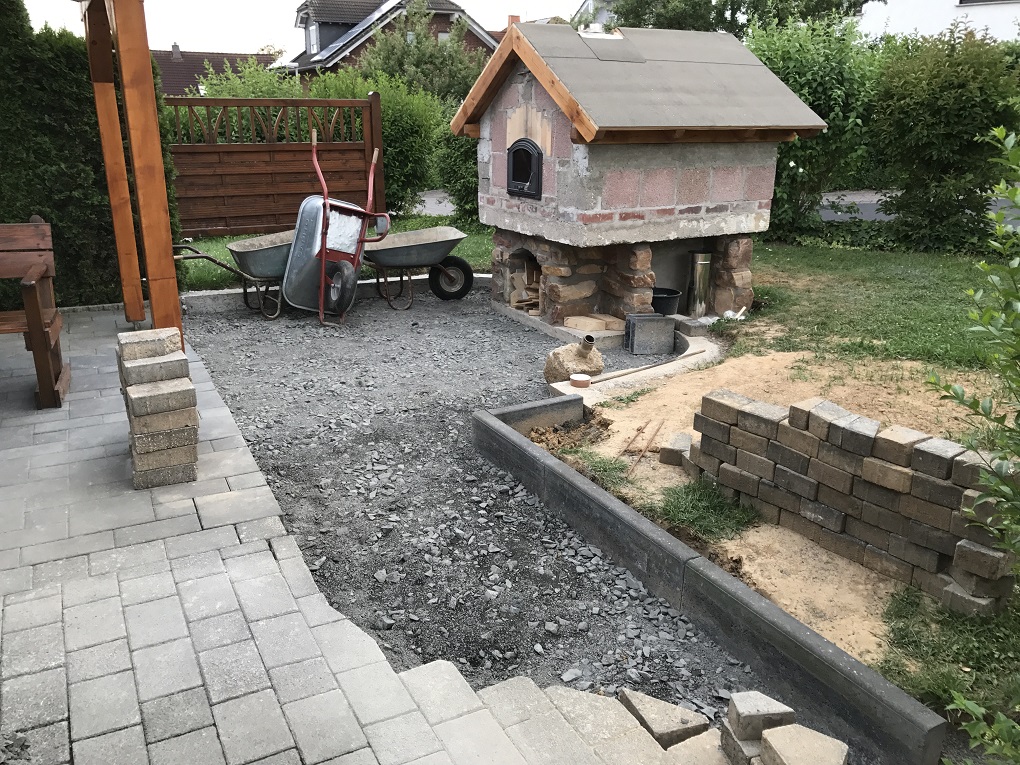

Den Rest des Wochenendes damit verbracht mal Werkzeug zu sortieren, Bauabfälle wegzubringen und den Hof/Terrasse schon mal wieder annähernd beigepflaster.
Alten Randsteine angepasst und versetzt
Bestehendes Pflaster ergänzt. Den Rest muss ich nachkaufen.

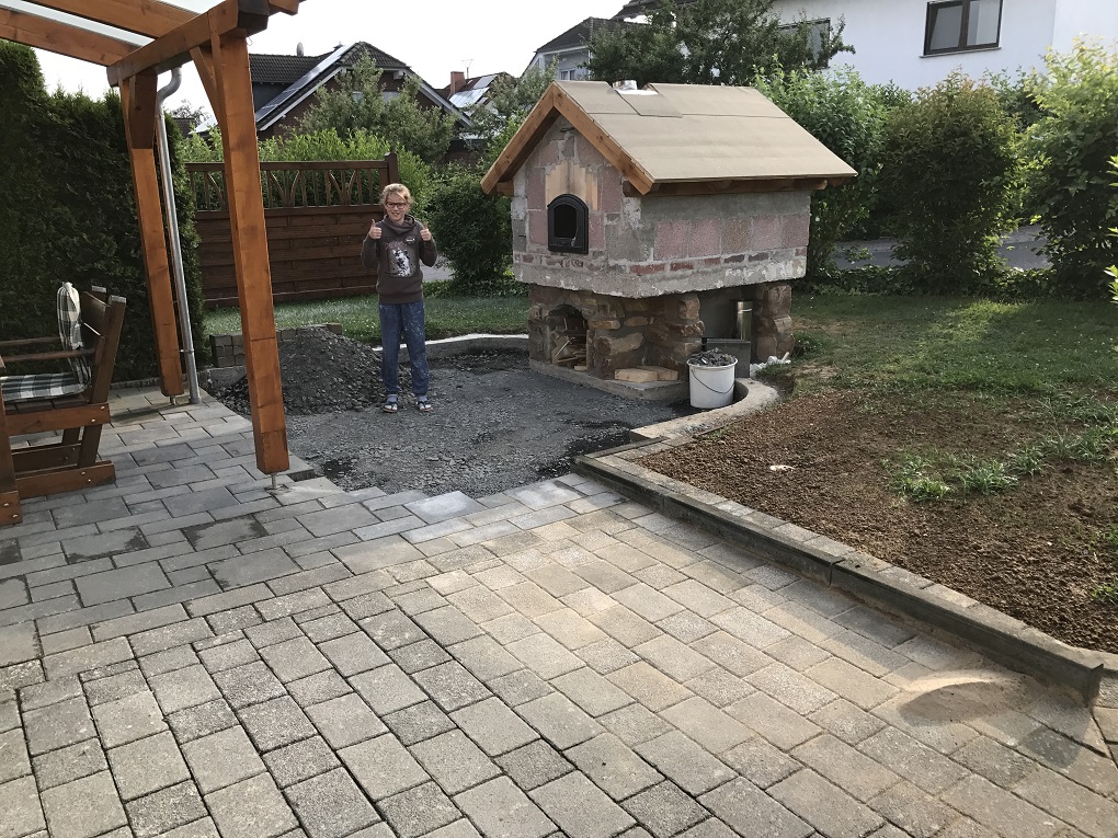

Hof wieder frei zugänglich und Juniorchef zufrieden
