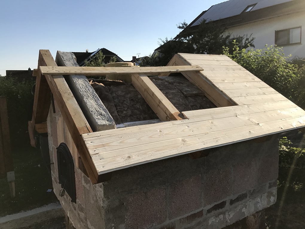

das lange Wochenende hat sich zum arbeiten gelohnt, daher erst jetzt die Bilder.
Mittwoch wurde die Dämmung eingebracht. Es war genügend vorhanden, also immer rein damit :applaus: :applaus:
3x 40 mm Steinwolle auf Formglas 60 mm
An der Traufe noch ein wenig Perlite zusätzlich für die Fugen
IMG_0314 - Kopie.JPG (351.48 KiB) 10470 mal betrachtet
Auf der Rückseite habe ich Formglas 120 mm stark geklebt und den verbleibenden Spalt mit Perlite und Formglas gefüllt.
Dann die restlichen Sparren befestigt und N+F-Bretter im Sichtbereich aufgebracht.
Über das ganze dann noch eine Lage 24 Schalung, damit auch jede Art der Dacheindeckung möglich ist.
