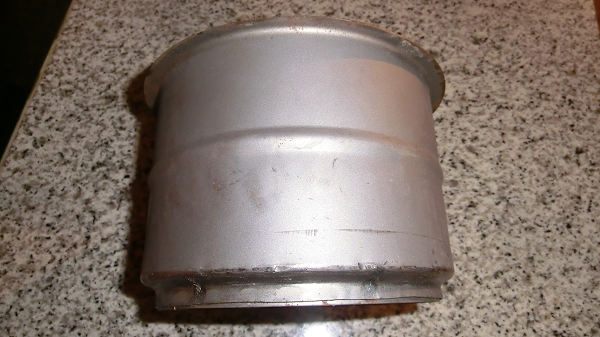

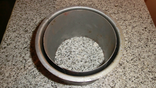

Außerdem habe ich mir gerade nochmal den Bau von Hoinersoiners Ofen angeschaut und was sehe ich da? Ein Ofenrohranschlussstück.
Da fiel mir gleich ein, dass die Firma, die damals meinen Kamin geliefert hat, so ein Teil mitlieferte, das ich aber nicht brauchte, da ich einen Edelstahl-Außenschornstein hochziehen ließ.
Nun habe ich das Teil gerade aus dem Keller gekramt und für euch fotografiert.
Manchmal braucht man einfach nur etwas Glück!

hoinersoiner
Re: Kuppel- oder Tunnelofen???
na das fängt ja gut an Amboss... - mit den Helferlein....
was hat die Muffe für nen Durchmesser ? 150 ?

- Amboss
- Beiträge: 903
- Registriert: Mo 3. Sep 2012, 20:18
- Wohnort: Rietberg
Es stimmt - 150mm Durchmesser.
