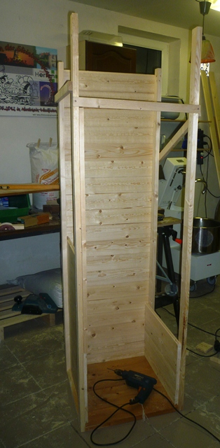

Soll ein kleiner Räucherschrank werden
Gruß Bernd

:hallo: Hallo Hobbywurster,
geht klar, :patsch:
bin gerade am sägen
wie groß soll die Lüftung sein? :frage:
bei einer Schrankgröße von 1,77/1,67 X 53 X 53
:hallo: :hallo: :hallo:

Bei meinem Schrank hat die "Zuluft/Frischluft" einen ca. 320x 70mm Ausschnitt...
wobei sich der freie Querschnitt auf ca. die Hälfte reduziert, durch Lochblech u. Fliegengaze....
"Abluft" ca.100mm Durchmesser, mit Möglichkeit zum "Androsseln".....
Freier Querschnitt auch ca. die Hälfte, bedingt durch Lochblech u. Fliegengaze....
:erledigt: :durst: :undwech:

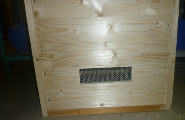

Gratuliere zum Räucherschrank, schaut nach "sauberer" Arbeit aus... :beob: :applaus:
Einräuchern ohne Räuchergut/Ware musst du noch machen!!!!!!!
Bei der Frischluft muß noch Fliegengaze mit dazu, dass Streckmetall sieht mir zu "Großzügig" aus. :dafuer:
