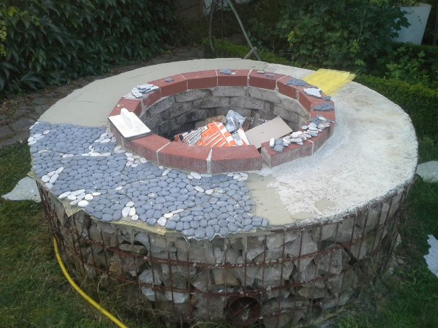

Wieder sind wir ein Stückchen weiter gekommen .
Leider muss ich bremse und in kleinen Etappen weiter machen .
Zuerst war ja geplant erst das Backhaus zu bauen und dann den Ofen, jetzt baue ich was ich für was ich grade das Material habe.
Die Sitzfläche des Grill´s wurde jetzt mit Kieselsteinen belegt
Die Kante wird nach dem Ausfugen und dem durchtrocknen , mit der Flex schön rund gemacht

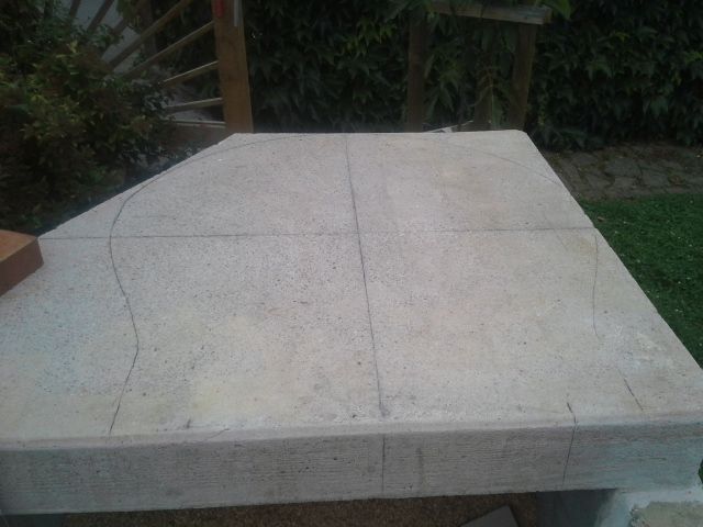

Beim SBO hab ich mal das Foamglas in Position gebracht und aufgeklebt .
Die Kuppel des Brennraumes wird komplett auf dem Foamglas sitzen , dann kommt als Isolierung wieder Foamglas und dann wird von der Betonplatte aufgemauert. Darauf sitzt dann das Kamin.
Links an der Ofenseite hat evtl. eine kleine Rächerkammer Platz .
