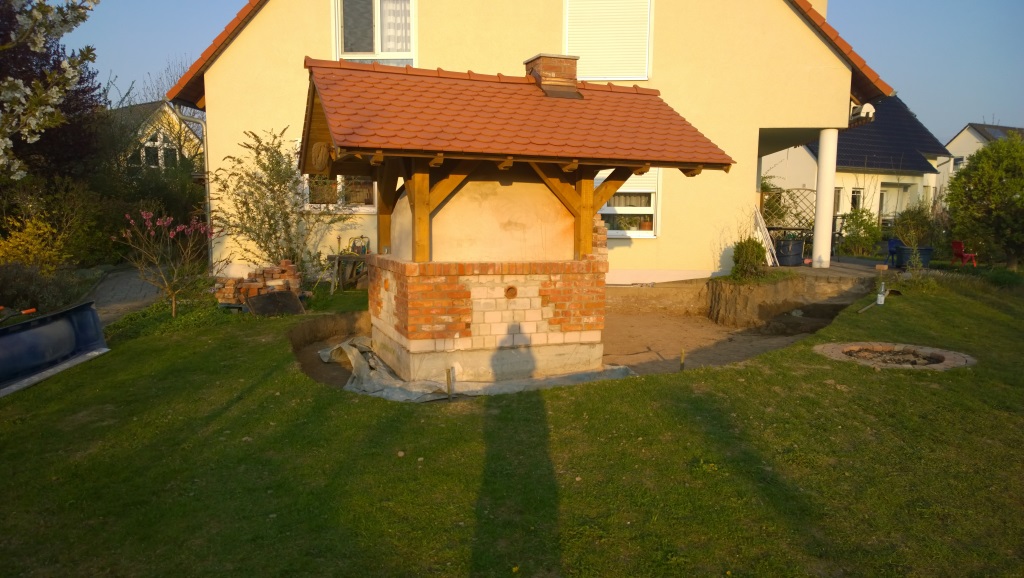

Dieses Jahr ist geplant eine Erweiterung der Terrasse vorm Ofen. Welchen Belag die bekommt ist noch nicht raus. Erstmal muss die Erde weg... :buddeln:
Da würde ein schöner Pflasterklinker passend sein. :gut:

Hallo Daniel,
Granitpflaster wäre auch eine Möglichkeit. Würde gut zu den rustikalen Backsteinen passen.

Für Granit (Kleinpflaster, max. 10cm) wäre ich auch.
Zum Haus passt kein roter Weg, also würde ich auch keinen roten Platz in unmittelbarer Nähe dazu anlegen. Granit würde gut (und neutral, aber nicht langweilig) vermitteln zwischen Hausfarbe und rustikalem Ofenbauwerk. :mmeinung:

fallstein hat geschrieben:Für Granit (Kleinpflaster, max. 10cm) wäre ich auch.
LG,
Michael
Wenn ihr wüsstet, in welch schicken Farben Pflasterklinker produziert werden ... :pfeifend: :pfeifend:
Mein Favorit ist und bleibt "Meißen" oder "English Blue" im Riegelformat. :gut:

Da hast Du natürlich Recht!
Ich hatte wieder nur rot vor Augen..... Mag an dem vielen Bordeaux heute abend liegen.... :pfeifend:

nach 10 Tagen :buddeln: hab ich die Erde jetzt außen.
Insgesamt waren es vier von denen hier 8-)
Vom Pflaster wird es entweder Granit "Kopfsteinpflaster" werden, oder von EHL das Terrantik. Kommt auf den Preis an ... ;)

Da baut jemand seine Zufahrt zum Öfchen LKW-befahrbar bis 7,5 Tonnen ;-)
Saubere Arbeit! Jetzt noch 3 Hänger Frostschutz/Mineralbeton und ein Hänger Split und der Spaß kann anfangen......

Hallo Daniel - ist ja ein toller Ofen geworden.
Ich hätte dazu 2 - 3 Frage.
Wie hoch ist bei deiner Kuppel der Innenraum ?
Habt ihr die Ziegel für die Kuppel speziell geschnitten, oder "einfach nur" schräg gemauert.
Und wie gut funktioniert der Ofen mit den NF-Zieglen ( Backsteinen ) im Vergleich zu einem mit Schamott gemauerten ?
Schon vorab Danke für eine Antwort.

die Höhe des Innenraums ist 45cm und die Ziegel haben wir nicht geschnitten sondern nur in der Form gemauert.
Wie sich der Ofen im Vergleich zu einem mit Schamott verhält kann ich nicht sagen, da ich keinen Vergleich hab.
Bisher hatte ich noch keine Probleme mit der Speicherfähigkeit des Ofens :)
