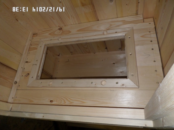

Damit ihr nicht denkt, ich liege den GANZEN ! :rofl: Tag auf der faulen Haut, hier Neues von der Holzräucherofenfront. Heute wurden Kleinarbeiten gemacht, also wie angekündigt die Lüftung für den Brennraum soweit fertig gemacht, was aber zeitlich ziemlich aufhält.
Auf dem ersten Foto mal die versteiften Ecken des Rahmens. Ich setze da gerne Sperrholz ein, das schafft eine zuverlässige Verbindung, und das Holz arbeitet weniger. Auf dem zweiten Foto die Teile mal zusammengelegt. Ihr seht auch meine treue Begleiterin: eine Japansäge. Sie ermöglich sehr präzise randbündige Schnitte. Auf dem dritten Foto die Tür mit provisorisch aufgesetzter Lüftung, die Bohrungen abgedeckt mit Ungeziefersperren. Die Öffnungen für die Lüftung habe ich so gemacht, dass im geschlossenen Zustand eine Bohrung noch etwa 3 mm offen ist. Somit ist etwas Zug gewährleistet ... Wozu das gut sein soll? Keine Ahnung ... :rofl:

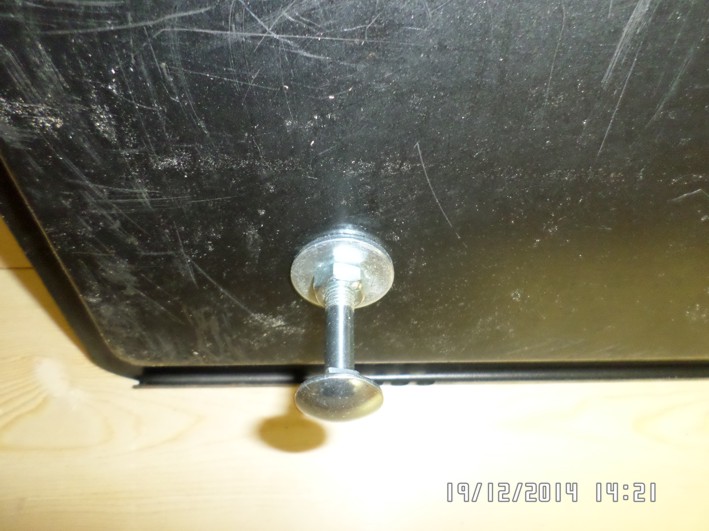

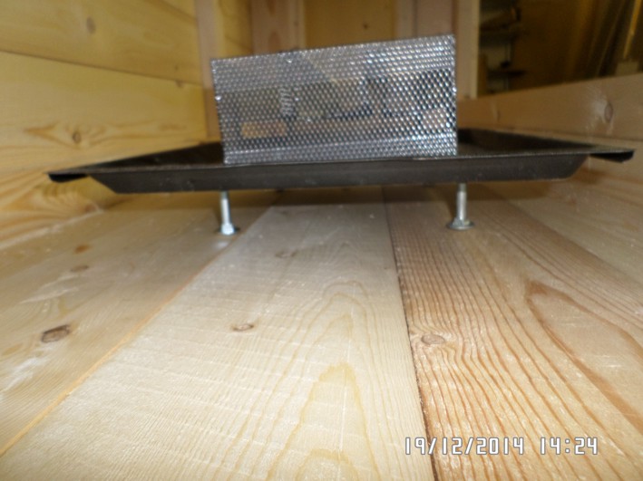

Heute habe ich nun wieder etwas gebastelt, allerdings noch nicht die Tür.
Ein ausgedientes Backblech dient als Schale für den Sparbrand. Damit genügend Abstand zum Holzboden ist, habe ich vier Beine aus Schlossschrauben rangefummelt. Damit ist dieses Problem (hoffentlich) erfolgreich gelöst.

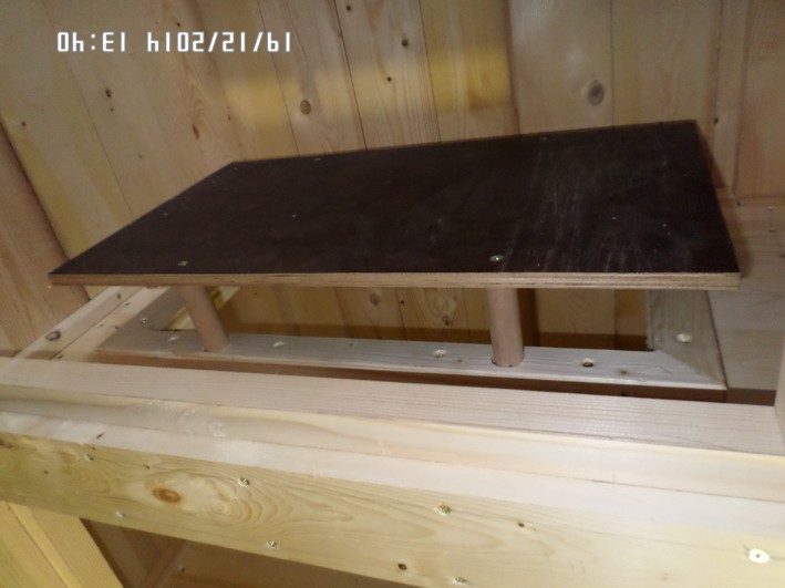

Der Zwischenboden mit der Öffnung für die Rauchverteilung ist ebenfalls drin. Die Prallplatte für den Rauch ist abnehmbar. Die vier Rundhölzer passen stramm in die Bohrungen im unteren Rahmen. Dadurch kann notfalls die Platte schnell abgenommen werden. Wahrscheinlich werde ich in die Mitte der Abdeckplatte einige Löcher bohren, damit auch mittig genügend Rauch austreten kann ...

Beachtlich.
Die Idee mit den Schlossschraubenfüßen ist 1a.
Um die Verteilung Res rauches brauchst du dir keinen Sorgen zu machen - der Durchgang ist groß genug.
