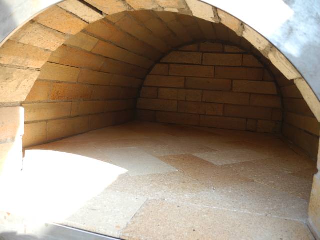

hallo:
So hier wieder ein paar Fotos von meinem aktuellen Baufortschritt
:tach: Kurt

Eine tolle Idee, die Zierbogensteine schräg zu verbauen. :applaus: :applaus:
Re: Nun geht's los....ein Backofen entsteht in Unterfranken
Verfasst: Fr 23. Sep 2016, 09:13
von baku
:danke:
Die Idee mit den Steinen war eigentlich aus der Not heraus geboren.
Ich wollte damit nur bewirken, dass meine Ofentüre weiter nach außen aufgeht.
Im Nachhinein gefällt mir das auch sehr gut, wenn dann im Frühjahr der Außenputz aufgebracht ist, bin ich auch mal sehr gespannt, wie das dann alles so zusammen passt.
War etwas mehr Schneidarbeit, aber bin froh, dass ich es so gemacht habe.
:tach: Kurt
