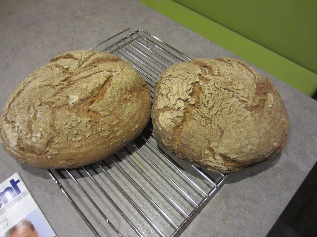

- die ersten Brote
- IMG_8002.JPG (162.04 KiB) 13399 mal betrachtet

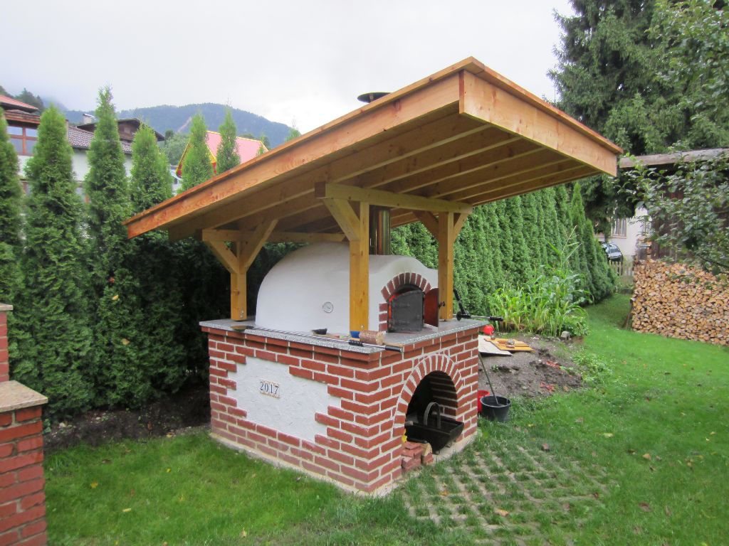

- Gesamtansicht
- IMG_8000.JPG (174.48 KiB) 13399 mal betrachtet

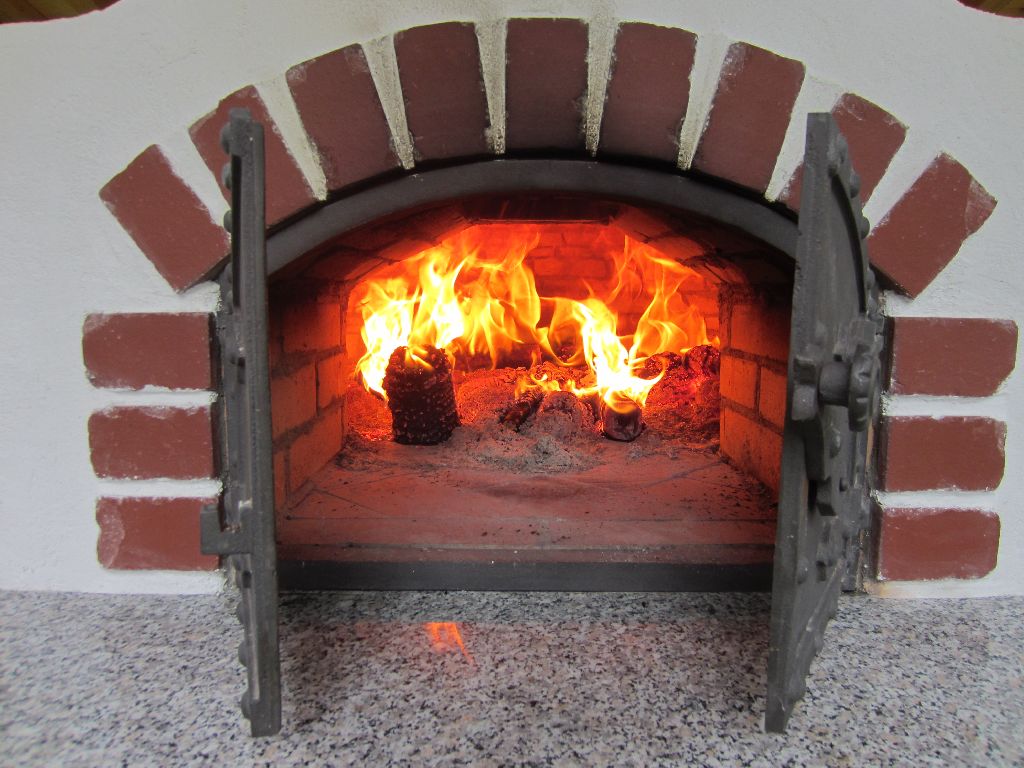

- Feuer
- IMG_7991.JPG (142.59 KiB) 13399 mal betrachtet

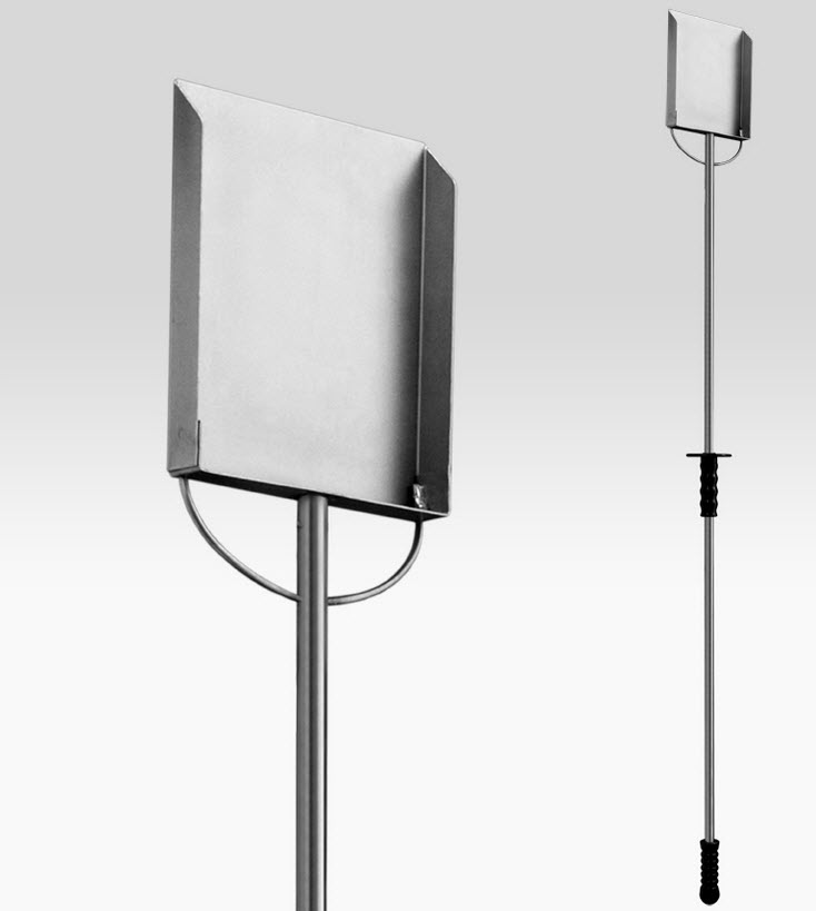

Das Problem mit der Asche habe ich jetzt folgendermassen gelöst - ich habe mir bei einem meiner letzten Besuche am Gardasee eine Aschschaufel gekauft - siehe Bild !
( war nicht ganz billig, aber ist ein super Teil ! - super durchdacht ist die Lösung mit dem verschiebbaren Griff !))
Direkt neben dem Backofen habe ich einen Beton Schalungstein im Boden versenkt und den fülle ich jetzt mit der Glut auf, wenn ich mit Pizza backen fertig bin und den Ofen fürs Brotbacken ausräume.
das ist für mich jetzt die perfekte Lösung ! ( am nächsten Tag ist auch von der Glut nicht viel übrig und die entsorge ich dann am Komposthaufen )
