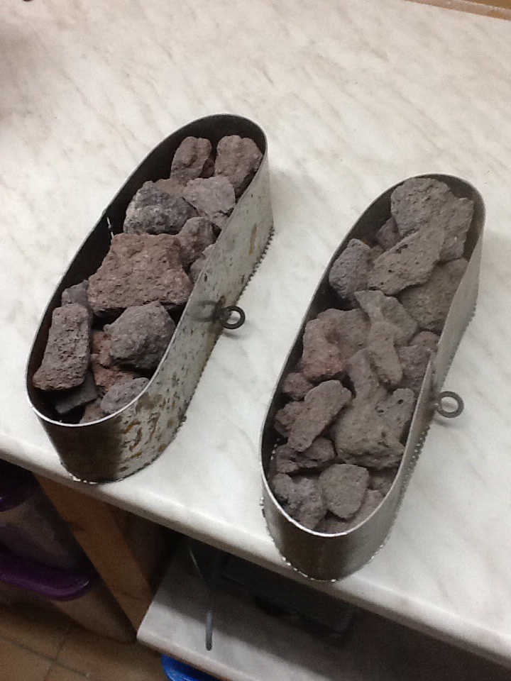

Nabend / Morgen
Ich habe gerade gelesen, das man Lavasteine zum Schwaden nehmen kann.
Hat Jemand so was schon probiert ?
Gruß Rene
Re: Schwaden/Dampf
Ja, ich habe 2 Schalen davon im Holzbackofen stehen
Vorm 1. Gebrauch waschen, ist Lavastaub drauf!
Rene
Beiträge: 671
Wohnort: Berlin
Re: Schwaden/Dampf
Beitrag von Rene »
Danke für die schnelle Antwort dann werd ich mir mal paar Steine besorgen.
