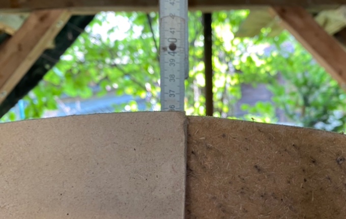

Dein Angebot nehme ich gerne an und habe heute Morgen mit meinen Schablonen schon etwas um experimentiert. Ich habe sie einfach überlappend etwas zusammengeschoben und vor die ersten vier Portalsteine gestellt, vielleicht ist das auch schon die „Lösung“. Was meinst du? Wenn ich mit unbeschnittenen Steinen daran entlangmauere bekomme ich natürlich sehr große Keilfugen. Auf der anderen Seite habe ich die Schablonen schon und kann recht fix daraus die Einlage bauen. Dennoch wäre ich interessiert an deiner Berechnung dafür folgende Maße:
Innen Maßpotal: 50 cm
Höhe Oberkante vierter Stein: 29,5 cm
B/H/T Stein: 12,5 / 6,4 / 25
Höchster Punkt mit Schablone: 36cm
Gefühlt wäre mir die Höhe des vierten Steins schon genug als Öffnung, aber ich kann beziehungsweise möchte nicht mit einem Sturz arbeiten, weswegen eine Rundung nötig wird. Wie groß der Radius mit Blick auf die Stabilität des Portals sein muss, kann ich allerdings nicht einschätzen. Vielleicht hast du da ja einen Gedanken zu.
Ich bin gespannt was du dazu sagst und werde erst einmal deine Antwort abwarten bevor ich weitermache.

Wobei ich gerade schon einen Fehler festgestellt habe bei meinen morgendlichen Überlegung: Denn die Schablone beziehungsweise die Portalsteine müssten ja weiter unten ansetzen - das habe ich jetzt mal durch weiteres zusammenschieben simuliert. Falls ich mit den Schablonen arbeite würde ich diese natürlich unten und an den Seiten einkürzen, so dass keine Überlappung entsteht und oben ein sauberer Abschluss ist.

Am Anfang Deines Berichtes hast Du eine Skizze auf der ein voller Radius für das Portal zu sehen ist. Dann sehe ich bei der Skizze der Tür einen flacheren Radius. Jetzt hättest Du den Portalbogen bei 50 cm Breite mit einem Radius, der nur 6,5 cm über die seitlichen Steine ragt. Möchtest Du den Bogen nicht nach dem der Tür aufbauen?
Schau Dir bitte mal die Nachricht aus einem anderen Forum an, die ich dort von "Grappaschlucker" erhalten habe. Beitrag 42. https://www.grillsportverein.de/forum/t ... 579/page-3.
Wenn Du bei den von Dir angegebenen Maßen bleiben möchtest, kann ich Dir eine Zeichnung im CAD erstellen, dafür muß ich aber die Endgültigen Maße von Dir haben und am besten eine einfache händiche Skizze mit der geplanten Lage der Portalboge Steine.
Was ich gerne gemacht habe, war das vorherige Auslegen der Steine mit den geplanten Maßen auf den Boden um das Ergebnis vorab schon mal zu simulieren. Dort habe ich dann auch mit Karton die Winkel der Steinzuschnitte ermittelt.
Im CAD ist halt alles theoretisch, da man beim mauern niemals Fugen auf das Hundertstel hin bekommt.

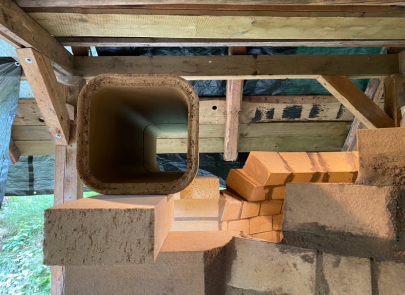

Jetzt geht es mit den Ideen Schlag auf Schlag … eigentlich wollte ich keinen Sturz, weil ich keinen Schamottsturz habe. Genau genommen habe ich aber einen: Genau das Schamotterohr, durch welches meine Rauchgase abziehen sollen! Aufgrund der Länge des Rohrs (50cm) muss ich mir zwar ein Auflager bauen, aber dafür ist die Last gut verteilt.
Allerdings muss ich dahinter trotzdem noch ein Portalbogen aus Halben mauern, um den Anschluss an den Ofen hinzubekommen - das Thema ist also noch nicht vom Tisch Manfred 😉
Was haltet ihr von der Rauchfanglösung?

Du hast jetzt vor, an Stelle eines Sturzes ein Schamotte Rohr liegend zu verwenden?
Wo soll denn da der Rauch durch bzw. einströmen? Du gibst mir Rätsel auf :frage:
Das Rohr links vom Portal gehört dann auch zum "Schornstein"?
Nachtrag: Ich habe die Skizzen vor den Fotos ausser acht gelassen. Sorry.
Dann würde das Rohr über dem Portal von unten geöffnet und dann seitlich rechts verschlossen und mit dem Rohr das links steht verbunden. Ob das auf Dauer halten wird? Wenn Du RICHTIG einheizt, schlagen die Flammen stellenweise bis in das Roht durch. Bei Metall würde das saftig glühen und diese Temparaturen sind bei den Rohren von Dir ja auch vorhanden. Da wird wohl Bewegung/Ausdehnung durch Hitze und Abkühlung nicht ausbleiben und an den Verbindungen reißen. Das vermute ich aber nur. Kein Wissen...

Erst mal noch einmal danke für dein CAD-Angebot, da ich an diesem Wochenende dringend weiterkommen wollte, habe ich drauf losgebaut, ein bisschen gezeichnet und Schablonen erstellt. Ist ganz gut geworden, Bilder folgen. Was die „Bewegung“ angeht habe ich mir auch Gedanken gemacht und werde daher das Portal an der Vorderseite nicht mit den Rohren vermörteln. Diese liegen werden dann lediglich in ein Mörtel Bett auf ihren auflagern gelegt und das linke Stück wird in das etwas größeren, aufrecht stehende eingelassen, sodass da eine schlüssigere Verbindung entsteht. Da ich eh vorhabe den Ofen ohne Verkleidung eine Weile zu betreiben um zu schauen wie er sich „verhält“ werde ich dann auch diese Thematik beobachten.
Ich hätte jetzt natürlich schon noch die Möglichkeit ein weiteres Portal aus Halben, mit entsprechend Abstand für den Rauchfang davor zu mauern und das schamotte Rohr (halbrund aufgesägt) darauf aufzulegen …
Es wäre schön wenn es dazu noch ein paar Meinungen hier gegeben würde.
Eine Frage zur aktuellen Idee bleibt: Denkt ihr es ist besser das Rohr senkrechten (unten) zu Öffnen um die Rauchgase einzuleiten, oder vielleicht doch eher in „Richtung“ des Ofens. Also eine Öffnung reinzuschneiden, die angewinkelt über die eine Ecke des Rohres geht. Was denkt ihr!
