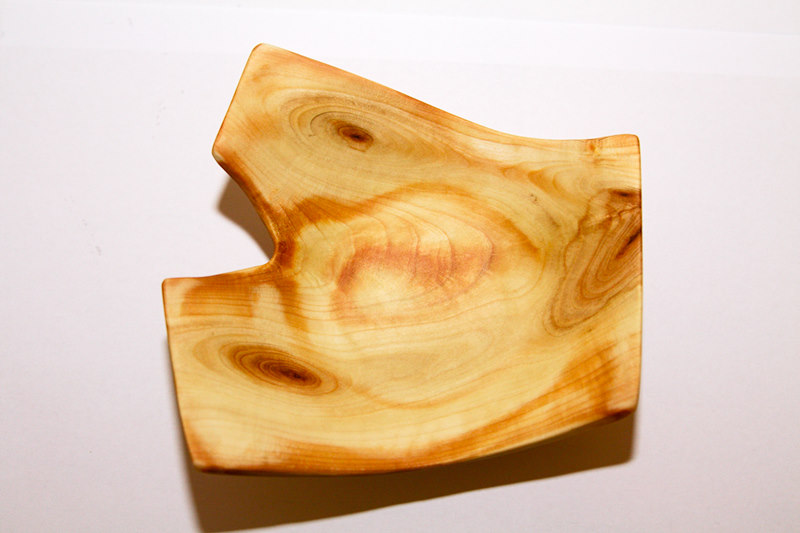

Und weiter geht es mit den letzten Geschenken.

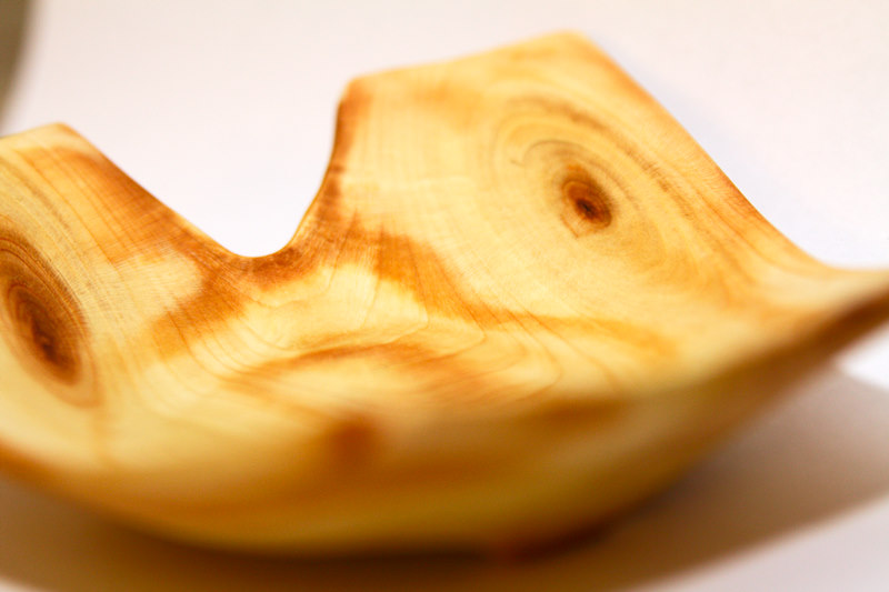

Quer gedreht aus einer nassen Astgabel. Feinarbeiten nach dem Trocknen mit einem Fräser. Dicke etwa 5mm. Das Material ist Kirschholz. Man beachte die Füße.

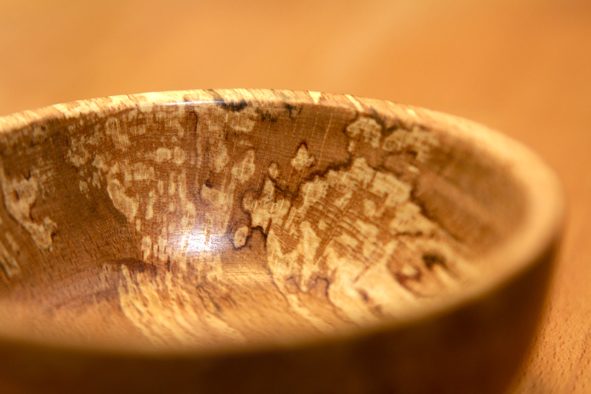

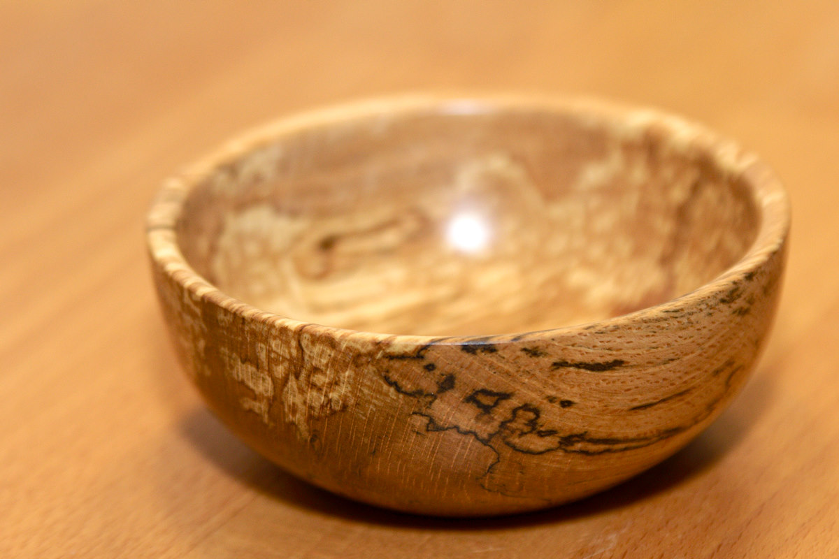

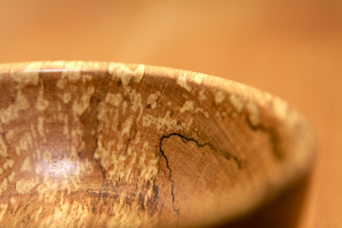

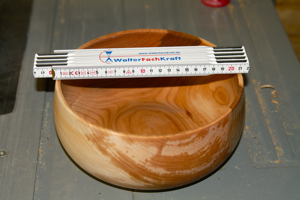

Heute eine kleine Schale in gestockter Buche. Ging etwas tricky zu drechseln, da das Holz beim Stocken etwas weicher wird und zum Ausreißen neigt. Der Durchmesser der Schale beträgt ca. 10cm.

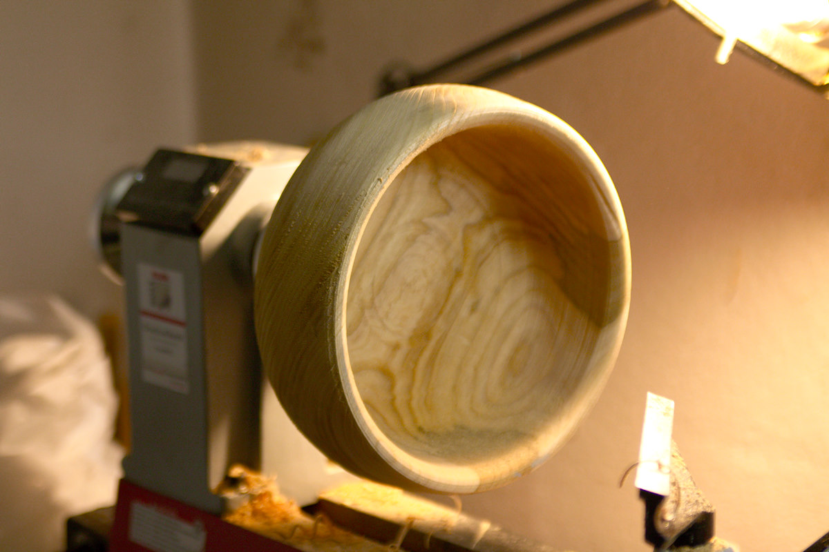

Aja. Ich habe haute einen Schalenrohling hergesägt... 24cm Durchmesser. Wenn ich mich nicht mehr melde, hat mich das Ding erschlagen.

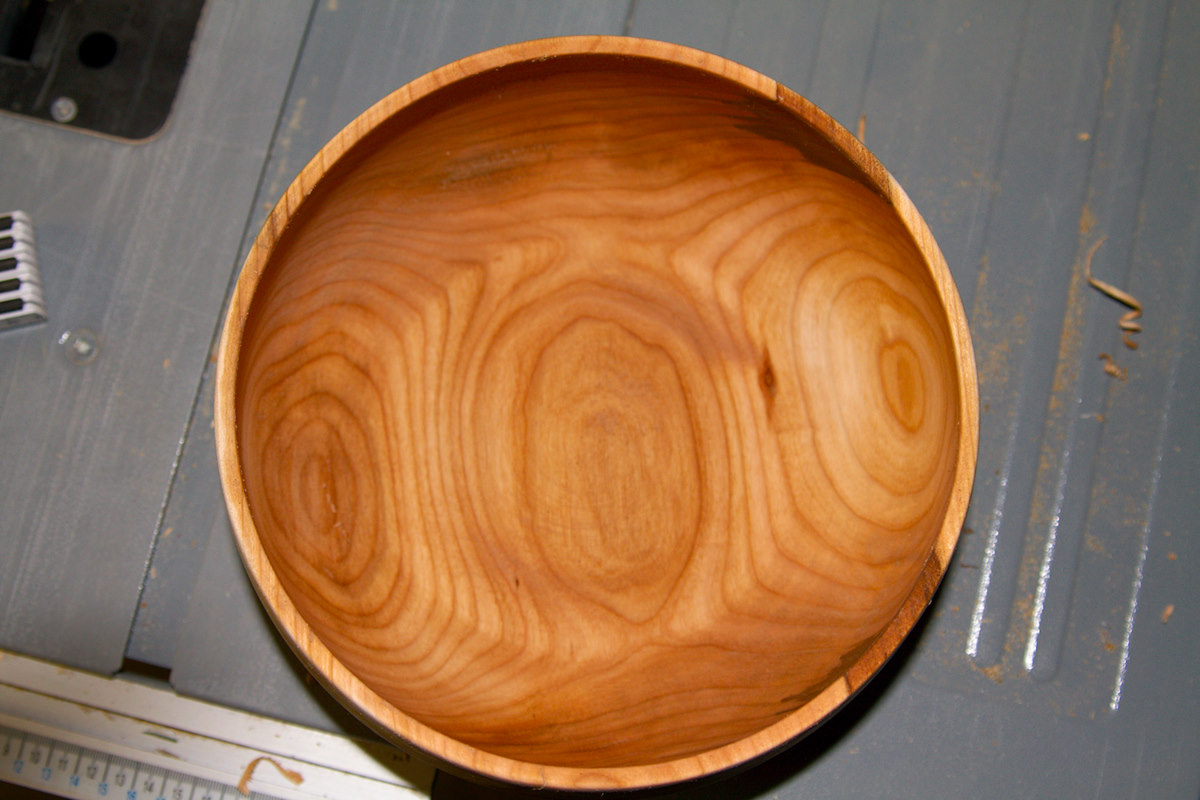

Mal sehen wie das Ding aussieht, wenn es getrocknet ist. Wahrscheinlich ein paar fette Risse. *zitter*
