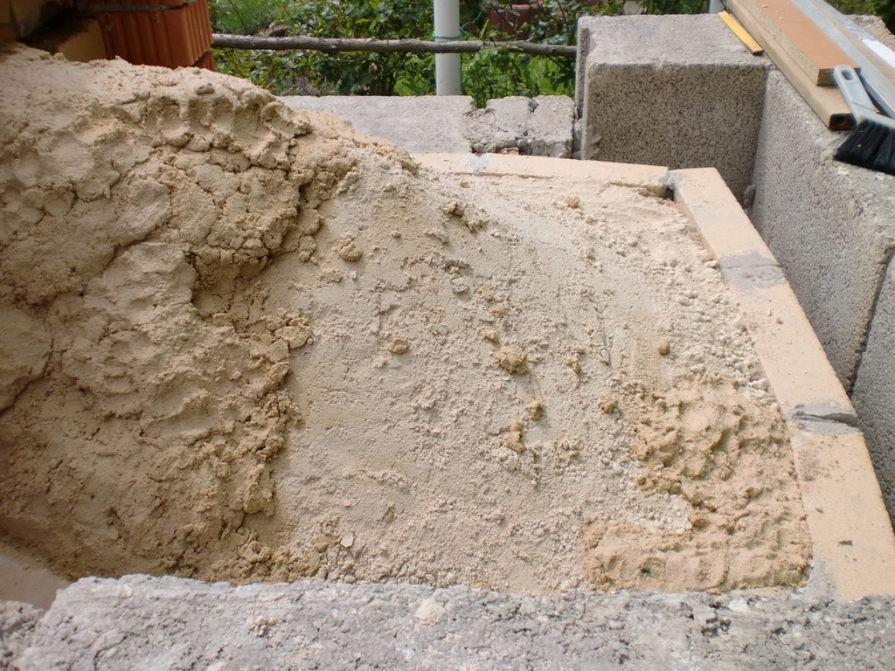

- 125kg quarzsand verarbeitet
- 1.jpg (401.85 KiB) 8085 mal betrachtet

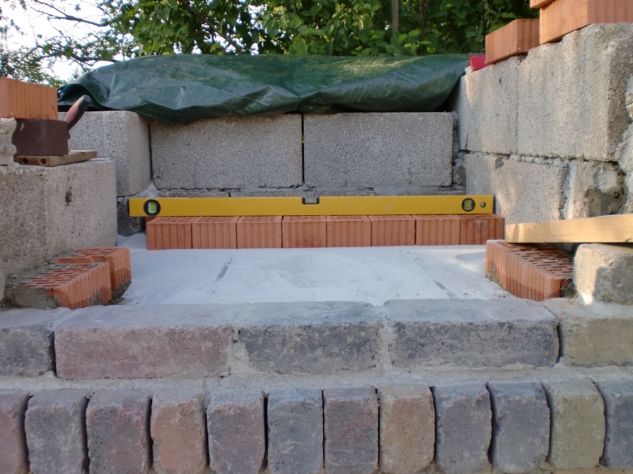

- 2.jpg (403.62 KiB) 8085 mal betrachtet

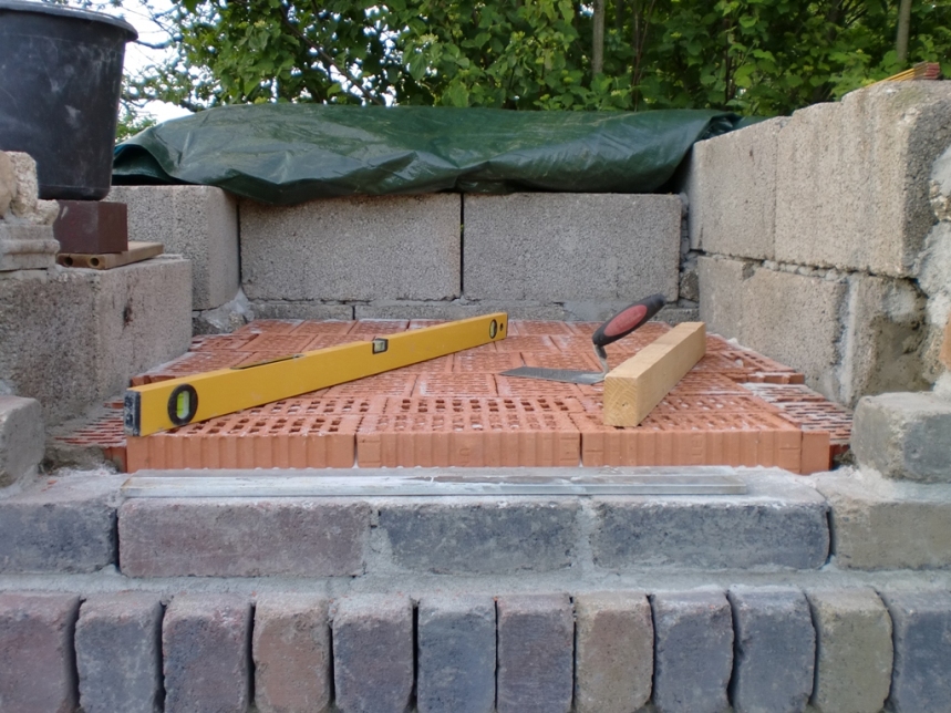

- 3.jpg (467.66 KiB) 8085 mal betrachtet

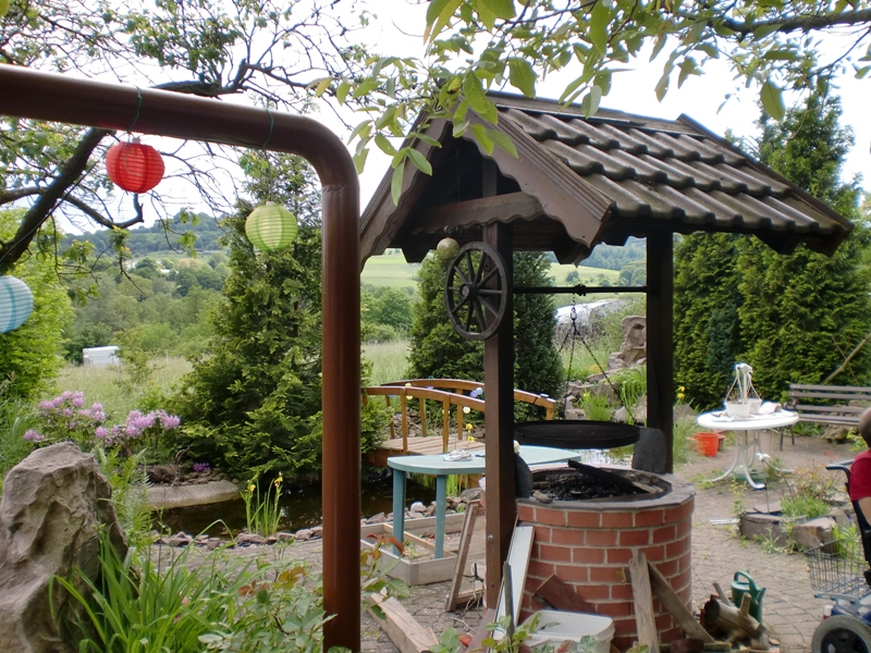

- unser zuverlässiger grill
- kk.jpg (480.31 KiB) 8085 mal betrachtet
