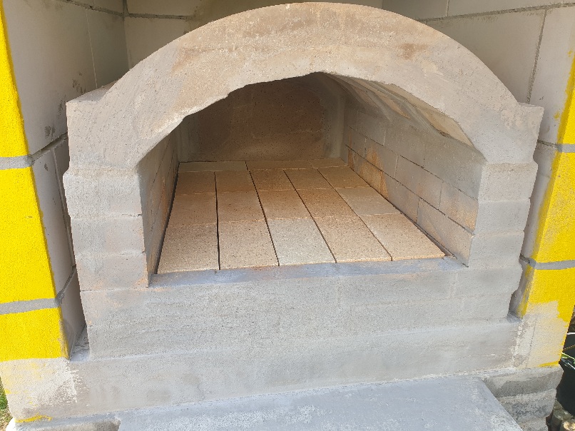

Heute habe ich den Backraumboden in Sand gelegt.
Soll ich die Fugen mit Mörtel verschmieren oder mit
Quarzsand zuschütten?

Weder noch, die Fugen sind nach dem ersten Anfeuern mit Asche voll, das ist beim Ofen die beste Fugenmasse.LK1992 hat geschrieben:Hallo zusammen,

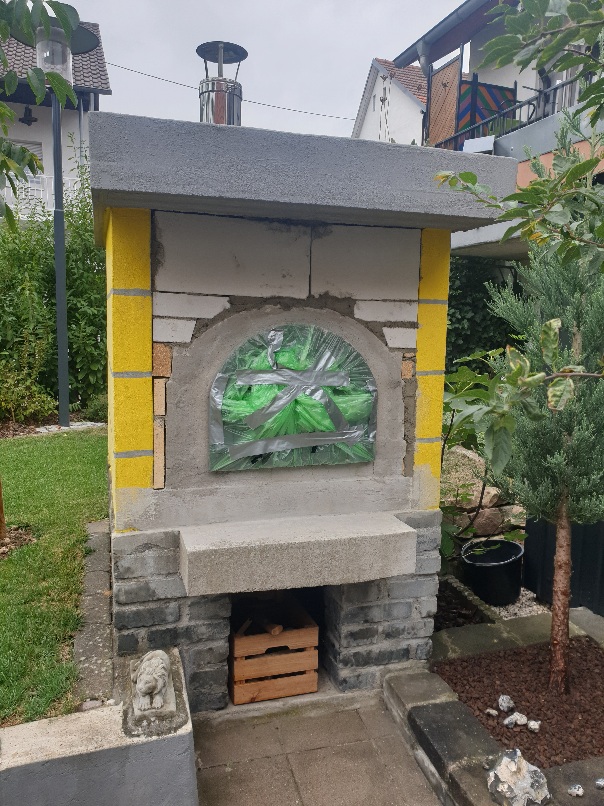

mit großen Schritten geht es vorwärts:
Das erste kleine Feuerchen brannte schonmal....
Heute habe ich dann noch die Vorderseite zugemauert, später
wird noch verputzt.
Wir freuen uns schon wie Bolle auf die erste Pizza
