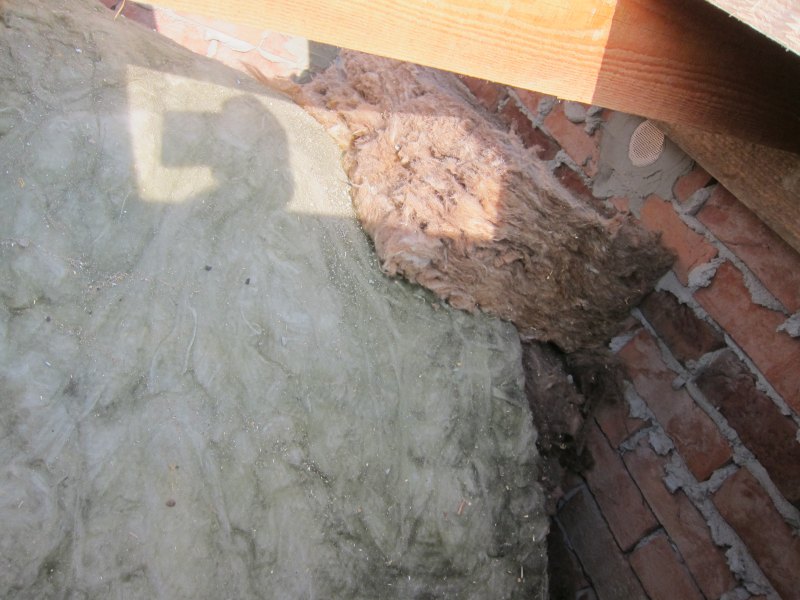

Re: SBO in Mistelbach - Österreich
Dämmung mit Mineralwolle. Habe diese als Rest einer Dachbodendämmung
von meinem Vater bekommen.
Die oft beschriebene Geruchsentwicklung nach erstmaligem Anheizen
hat mich schon irritiert, ist jetzt aber ganz verschwunden.
- IMG_0628.jpg (104.71 KiB) 8582 mal betrachtet
