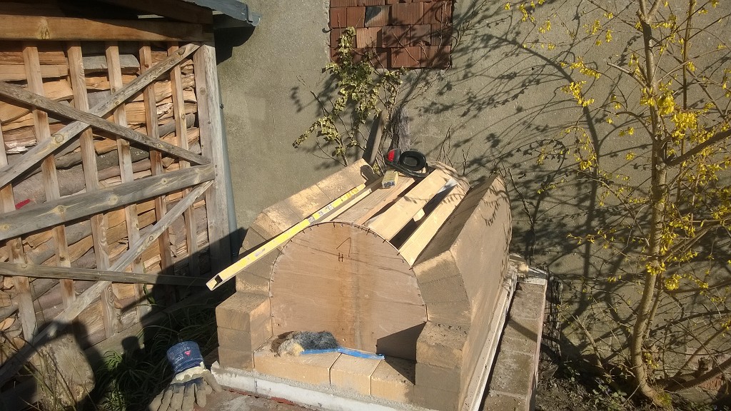

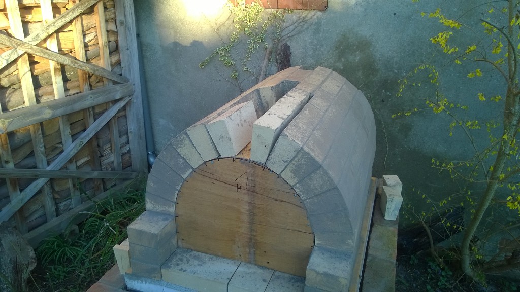

So, der Ofen macht Fortschritte. Wie sonst könnte man einen sonnigen Ostermontag besser nutzen.
Wenn nur die Flex nicht so laut wäre.... :tatuetata:

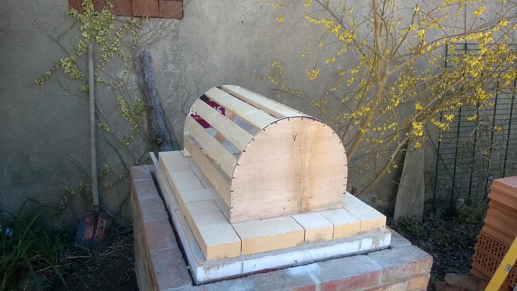

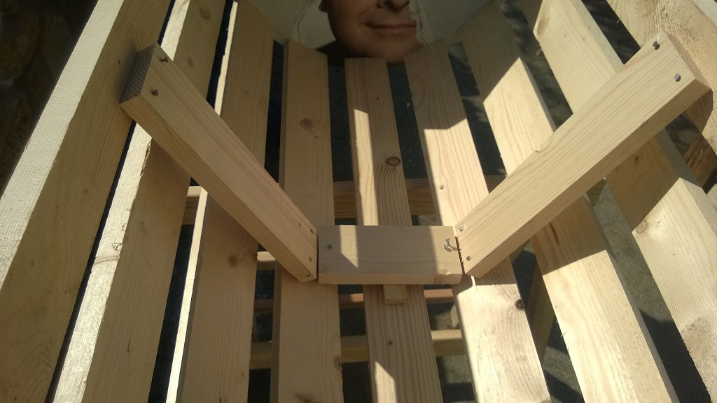

Alte Wahlplakate und Holzlatten... Daraus wird eine vortreffliche Schablone:

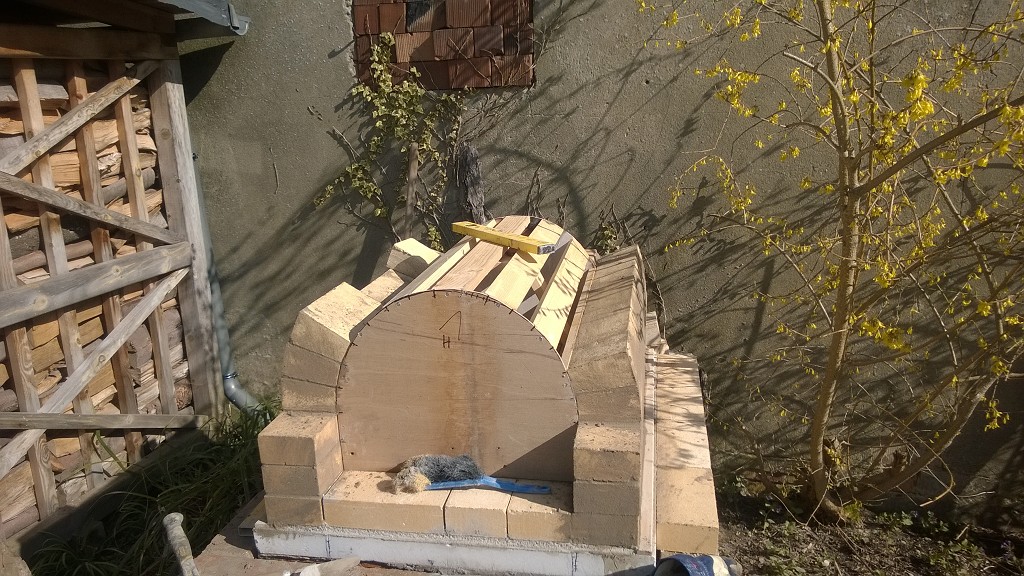

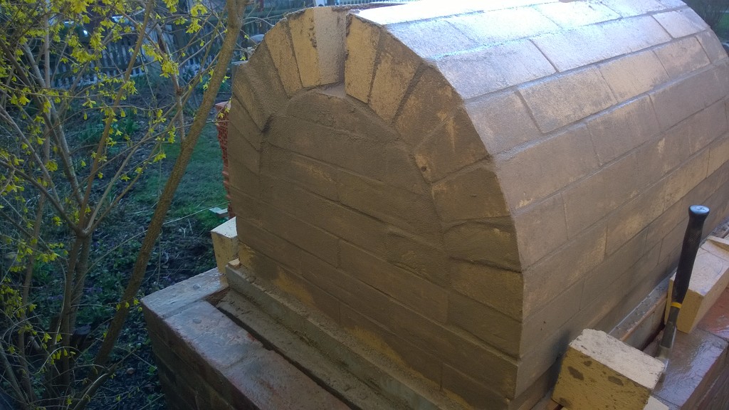

Das Mauern ist wesentlich mühsamer als gedacht. Ich musste lernen, dass die Steine tatsächlich lange gewässert werden müssen und man sie am besten erst aus dem Wasser nimmt, wenn sie keine Blasen mehr abgeben und sie nach dem Herausnehmen sogleich vermauert werden sollen. Auch die Mörtelkonsistenz (Monolitz E) darf ruhig mindestens so geschmeidig wie Fliesenkleber bzw. Fugenmasse sein. So, dass sie gerade eben nicht mehr von der senkrecht gehaltenen Kelle rutscht. Ein Motorquirl ist sehr hilfreich...

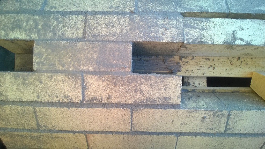

Erst mit der Zeit habe ich gelernt, wirklich enge Fugen hinzubekommen. Ruhig vorher noch mal die schon gemauerte Schicht nässen. Den Mörtel auftragen und mit grober Zahnkelle (8 mm) rüttelnd abziehen, dabei ein keilförmiges Mörtelbett schaffen, damit man auf den Steinen nachher nicht so viel herumhämmern muss. Sie sind nicht wirklich manövriebar, wenn sie erst mal im Bett liegen, der Mörtel zieht schnell an und zu viel Gewalt birgt nur das Risiko, dass die unteren Lagen sich wieder lösen bzw. - von der Schablone weg - nach außen keilen.
Es wird...

Re: Neuer Ofen am Fallstein
Verfasst: Mo 6. Apr 2015, 21:10
von ovi
Sieht gut aus!!! :tach:
Verfasst: Mo 6. Apr 2015, 21:54
von Joschispapa
Ej das ist mein Rezept :dafuer:
Du hast schön gemauert , das gefällt mir . Mir steht das ja noch im Freistil bevor .
Trotzdem habe ich etwas weiche Knie , wie du die Kuppel auf den schwimmenden Boden stellst .
Verfasst: Mo 6. Apr 2015, 22:32
von fallstein
Wie gesagt, der Backboden ruht ringsherum auf abgemagertem Mörtel, schwimmt also nicht, wo er dem Gewölbe als Grundlage dient. Wäre mir ohne weitere Einfassung des ganzen auch zu windig.
Glücklicherweise wohnen wir hier recht aufgelockert, so dass Motorquirl, Steineklopfen und das Knirschen meiner müden Knochen nicht wirklich jemanden stören. Deswegen sind bei uns auch ein Lagerfeuer und andere erbaulich-häusliche Aktivitäten nie ein Problem. Ich bin deswegen einerseits sehr froh, keinen direkten Nachbarn zu haben.
Für die Flex reicht diese Distanz aber eher nicht. Feiertagshalber kann ich daher die Schneidarbeiten für den Rauchrohranschluss erst morgen machen.
Die halben Steine und Halbwölber habe ich in weiser Voraussicht schon an Samstag geschnitten. :beob:
Also: Alles ist gut....
