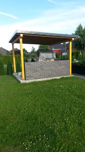

Hallo zusammen den Backprofis,

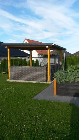

Heute habe ich die Überdachungsarbeiten fertig gestellt.
Nun kann der SBO endlich vernünftig austrocknen.
Jetzt muss ich nur sehen wann ich mit dem Mauern weiter komme.
Andere Sachen sind leider liegen geblieben. Da muss ich erst mal ran.

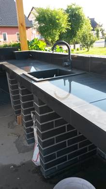

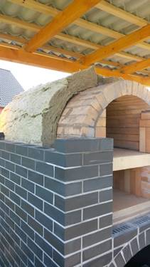

hatte mal wieder ein bisschen Zeit für mein SBO-Projekt. Es wurde der Aussenkorpus weiter hoch gemauert,
die restlichen Fliesenarbeiten beendet und das Spülbecken eingebaut.

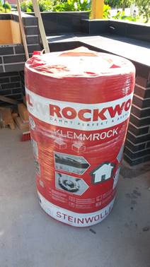

Da ich ja nun schon ziemlich hoch gemauert habe musste ich jetzt die Isolierung unbedingt einbringen.
Sonst bekomme ich die nicht mehr bis unten gedrückt. Hatte mich ja für Steinwolle entschieden und dachte
das einbringen geht ohne jucken ab. Falsch gedacht. Da freue ich mich schon auf die Restarbeiten.
Und so langsam näher ich mich den Stahlarbeiten. Da habe ich den größten Respekt vor.
Davon, die Türen mit Federdruck an die Dichtung gedrückt zu halten, habe ich mich verabschiedet.
Der Aufwand hierfür ist einfach zu groß. :weinen:

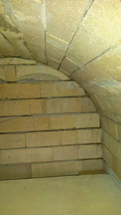

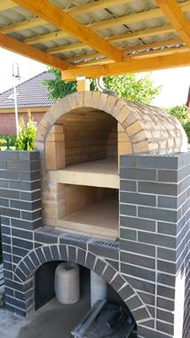

endlich ist es wieder ein Stück weiter gegangen.

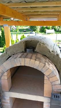

Ich bin nun mit den Mauerarbeiten fertig und echt froh es
noch vor der beginnenden Kälte geschafft zu haben.
Eine Frage habe ich allerdings noch zu den Fugen im Backofen.
Sollte man die besser noch komplett ausfugen ?
Ich mach mir da einen Kopf wegen unerwünschten
Zusatzproteinen in Form von Spinnen und dergleichen.
Nun kann ich mich in Ruhe den Eisenarbeiten zuwenden.
Habe gerade noch nach dem Längenausdehnungskoeffizienten
für Stahl gesucht. Die Größe der Front liegt bei B x H = 0,75m x 1,1m
Das ergibt einen Längenausdehnungskoeffizienten vom 6-8 mm bei 650 °C.
Das werde ich mal schön berücksichtigen. Man hat hier im Forum ja schon unschöne
Erfahrungen gemacht. Da bin ich dem Forum mal wieder sehr dankbar.
Werde mir also noch ein Konzept einfallen lassen müssen wie ich die Ausdehnung
in der Konstruktion berücksichtige und dennoch eine vernünftige Abdichtung hinbekomme.
Hier die letzten Bilder.
Gruß an alle und eine schöne Restwoche noch.
Ralf

Hallo Ralf, um die Zusatzproteine würde ich mir keine Gedanken machen, weist Du wieviel davon bei 500° überbleiben....
Ich hätte eher Bedenken, dass mir der Mörtel auf den Fugen in meine Backsachen fallen.
Siggis Beitrag ist nichts hinzuzufügen.
Wobei, die Temperaturen beim Aufheizen dürften sogar eher noch höher liegen. Das sind sicher keine Extra-Proteine mehr im Backraum.

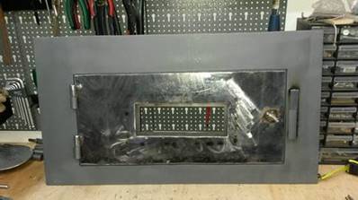

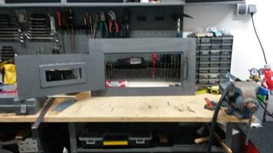

ich habe endlich mit den Metallarbeiten begonnen.
Ganz am Anfang hatte ich ja schon mal den oberen Bereich zurecht geschnitten.
Nun habe ich mit dem unteren Bereich angefangen. Aussenrahmen, Tür und Klappe habe ich
angefertigt und mit hitzebeständigen Lack lackiert.
In den nächsten Tagen werde ich den unteren Bereich montieren und kann dann den oberen
restfertigstellen und einpassen.
Die neuen Bilder unten.
