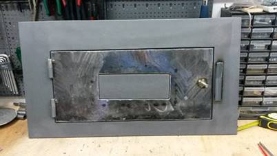

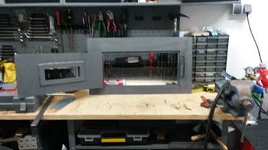

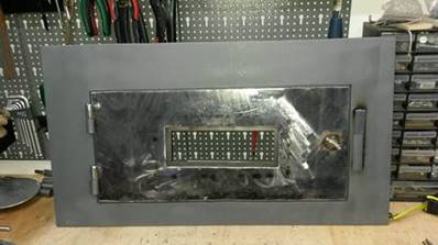

ich habe endlich mit den Metallarbeiten begonnen.
Ganz am Anfang hatte ich ja schon mal den oberen Bereich zurecht geschnitten.
Nun habe ich mit dem unteren Bereich angefangen. Aussenrahmen, Tür und Klappe habe ich
angefertigt und mit hitzebeständigen Lack lackiert.
In den nächsten Tagen werde ich den unteren Bereich montieren und kann dann den oberen
restfertigstellen und einpassen.
Die neuen Bilder unten.

Allen ein schönes Wochenende,
und hier die Bilder
