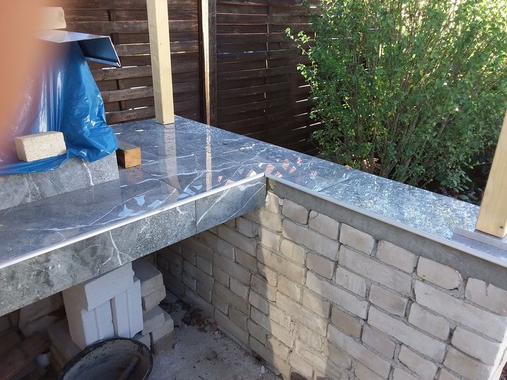

Und hier nun ein paar Bilder, es ist zwar nur der Rohbau aber es geht voran wenn das Wetter mit spielt.
Bitte nicht über meine Rüstung lästern
Danke nochmal für Eure Beruhigung, der Schornsteinhersteller hat das okey gegeben. Er sagt es könnte Wasserdampf gewesen sein da es ja hier 2 Tage sehr gut geregnet hat, die Mineralwolle hält bis zu 1000°C aus .
Da bin ich ja beruhigt.

Hallo lieber Rene, nur Blödköpfe meckern über alles, was sie meinen besser zu wissen.Rene hat geschrieben: Bitte nicht über meine Rüstung lästern
Aber die gibt es nicht in unserem Forum (oder haben sich noch bnicht zu erkennen gegeben).
Danke für die Bilder!!!
Du hast alles sehr shcön und akzeptabel gestaltet.
