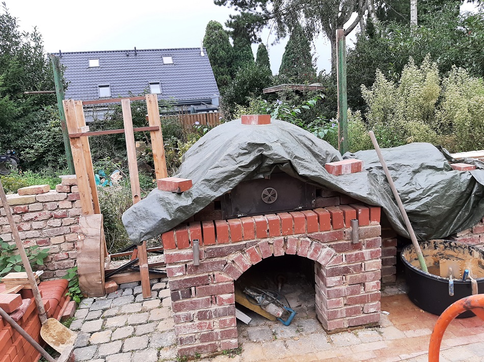

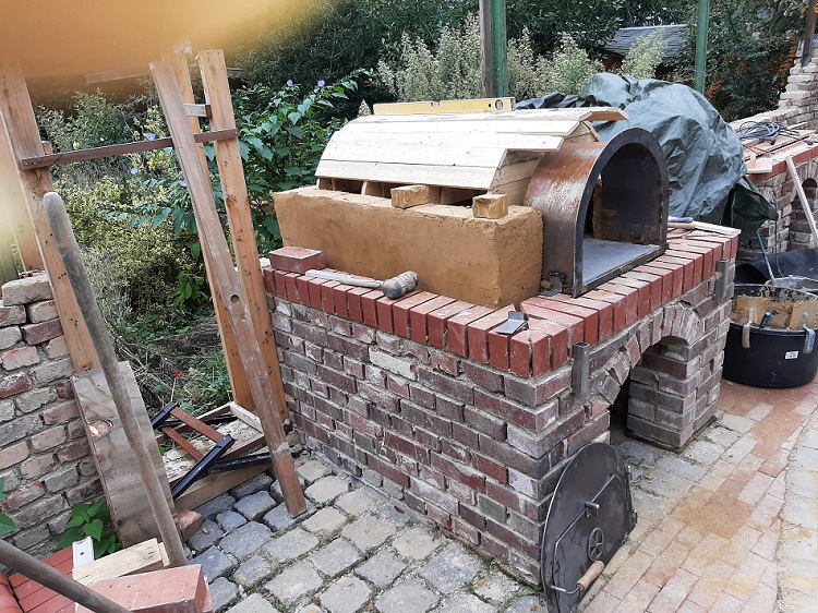

Und Hallo alle zusammen! So es geht weiter
Der Boden ist drin und die Seiten des Offens sind hoch! Schalung fürs Gewölbe ist eingebaut und Ofentüre steht Probehalber. Und nun
Okay da sind sie!
Okay da sind sie!- Dateianhänge
- 20210926_144140.jpg (453.32 KiB) 5594 mal betrachtet
- 20210926_142702.jpg (434.74 KiB) 5594 mal betrachtet
- 20210926_142001.jpg (280.12 KiB) 5594 mal betrachtet
- 20210926_141913.jpg (380.69 KiB) 5594 mal betrachtet
- 20210926_141848.jpg (261.68 KiB) 5594 mal betrachtet

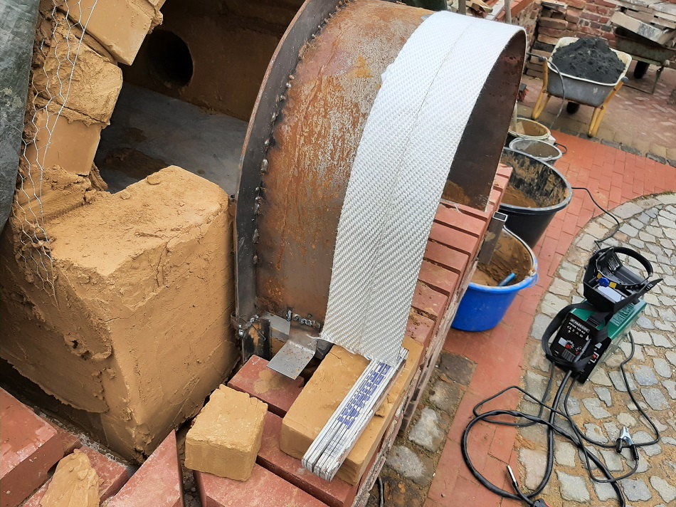

Re: Mein Steinbackofen in Nettetal
Ja hallo dann mal wieder!
Es ist etwas weiter gegangen.
Ich hoffe das man es erkennt.
Es ist etwas weiter gegangen. - Dateianhänge
- Hier die vorbereitung der Türe für den Einbau!
- 20211002_104040.jpg (360.41 KiB) 5521 mal betrachtet
- So siehts nach dem Ausbau der Schahlung aus.
- 20211002_094236.jpg (503.05 KiB) 5521 mal betrachtet
- Fertiges Tonnengewölbe! Sollte ich es noch verputzen?
- 20211002_094215.jpg (278.18 KiB) 5521 mal betrachtet
- 20211002_094128.jpg (379.41 KiB) 5521 mal betrachtet

Na hoffentlich haben die Bauteile aus Stahl genug „Freiheit „ um sich bei Wärme Platz zu schaffen. Aber sonst schon beeindruckend

Hallo Tom, was für Bodenplatten hast Du, die sehen so dünn aus, habe ich noch nie gesehen?
