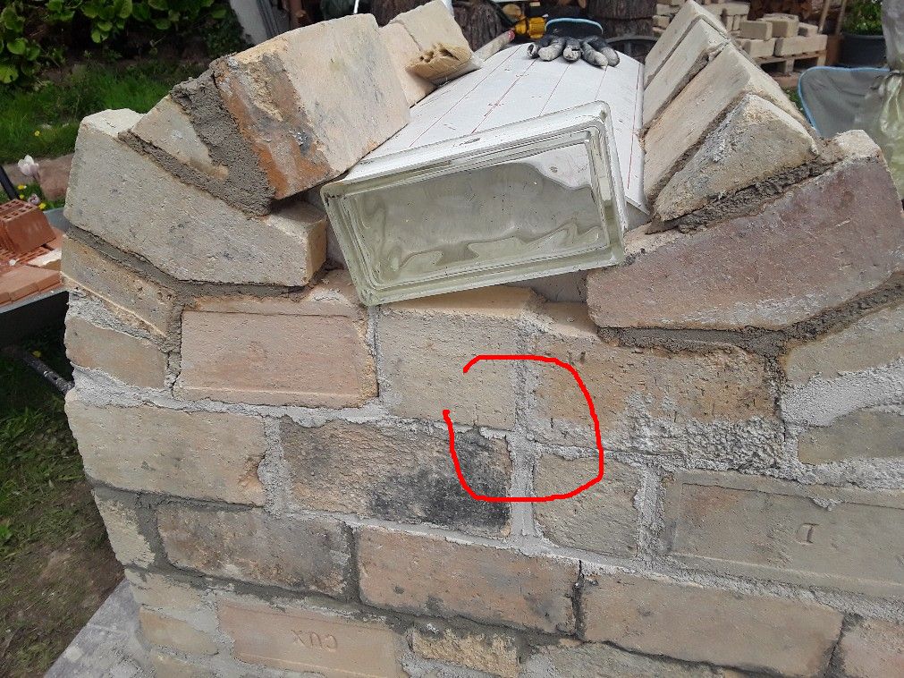

Hallo Michael, Du möchtest eine Sollbruchstelle in Deinem Ofen einbauen? :pfeifend:
Re: Kleiner Steinbackofen in Unterfranken
Siggi hat geschrieben:Hallo Michael, Du möchtest eine Sollbruchstelle in Deinem Ofen einbauen? :pfeifend:
Die ist doch schon da ...

Sollbruchstellen: Ich hab in meine Bauzeichnung an 5 Stellen Risse eingezeichnet. Da muss ich mich hinterher nicht so Ärgern wenn 3 kommen.
Aber ist schon interessant wer hier so alles aufpasst :beob: ....
Bisher kam ich aufgrund der Fülle an Informationen in diesem Forum ganz gut zurecht. Wenn es schwierig wird hab ich ja Chance die Baufortschrittsüberwacher zu Fragen?

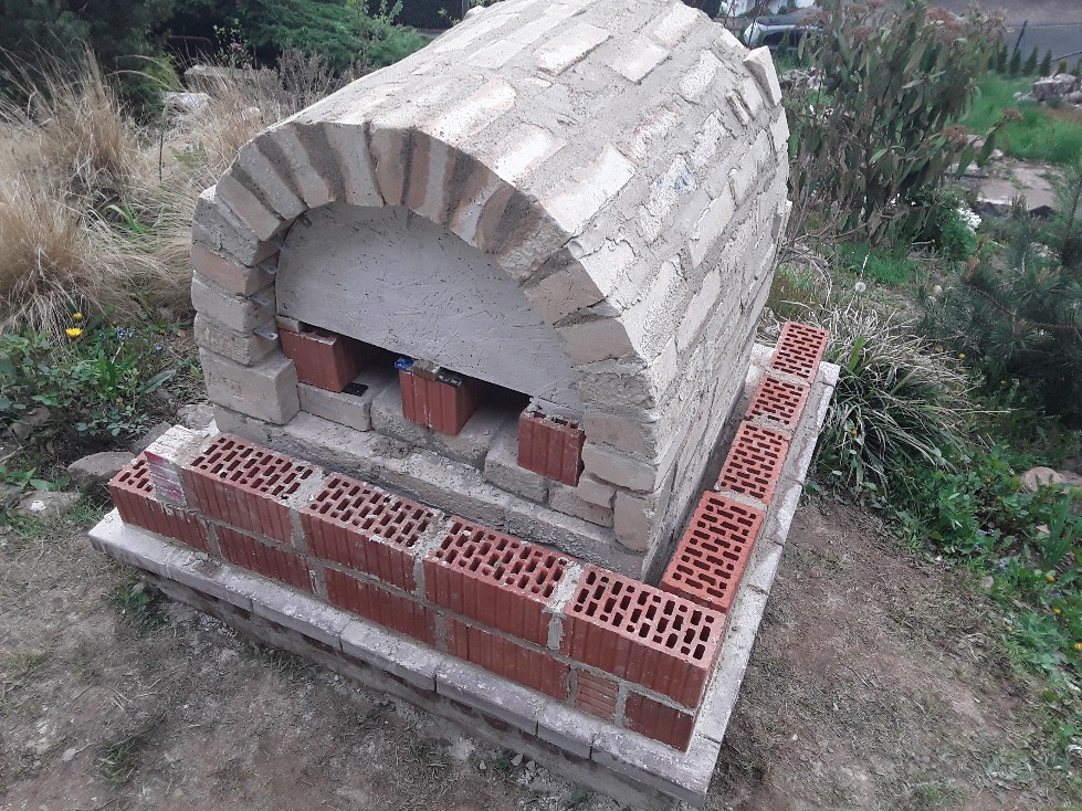

Die Wolken ziehen auf, es soll wohl wieder Regnen, daher wohl Pause.
Heute Kuppel fertig gestellt.
Montag vorne.jpg (325.19 KiB) 7515 mal betrachtet
Montag hinten.jpg (244.46 KiB) 7515 mal betrachtet
Gruss, Michael

Hab gerade nachgemessen,
mein HABO 4/6 ist auch nicht größer.
Es gehen 12 Brote a 920g rein. Das reicht für den kleinen Hunger
:hihi:
Gruß Bernd

Danke Bernd,
ja das sollte reichen wenn man nur zu dritt is(s)t.

Nachdem ich vom Administrator Steini als einzigen Beitrag sehen konnte das er sich mein Bild herauskopiert, mit Sollbruchstelle bezeichnet und es rot einkreist, war die Motivation dahin.
Warum mache ich denn das hier? Ein Forum ist doch ein geben und nehmen, oder? Ich habe mich hier informiert und wollte es eben auch hier wieder zurück geben.
Aber wenn statt Hilfe von den erfahrenen Foristen, vom Admin, nur Einkreisen von Fehlern kommt, na dann...
Ist mir meine Zeit zu schade für.

Wenn eins Steini mit Sicherheit fern lag , dann dich fertig zu machen ! Da bin ich mir seeeehr Sicher !!! :ok:
Vielleicht kann ma es als Kritik verstehen, aber es ist schlicht weg und ergreifend : EIn Baufehler. Nich mehr und nicht weniger :frage: Er hat ihn gesehen und angezeigt,mehr nicht.
Wenn dich das am Boden zerstört,dann ist das so. Sollte jedoch nicht so sein !
Dein Projekt sieht jedenfalls besser aus als mein "Neuer". Desterwegen stelle ich auch keine Bilders ein :rofl: Ich weis doch wie die Hyänen hier ticken :undwech: :muah: :muah: :muah:
Und ich bastel Meinen zum zweiten Mal !
Also, von da her: Schublade auf, "Anschiss" rein , Schublade zu :mmeinung:
