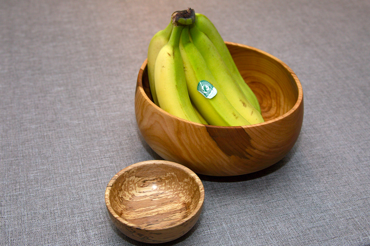

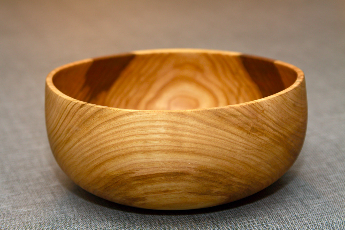

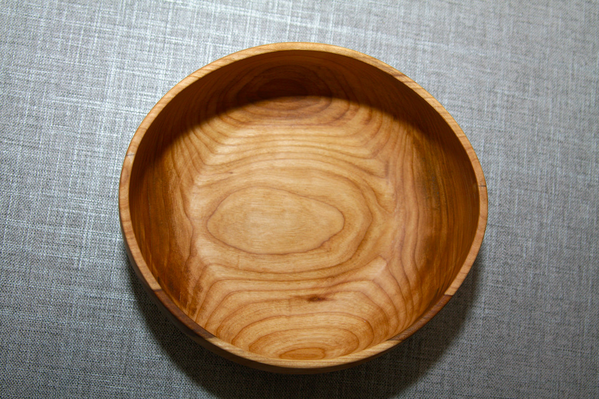

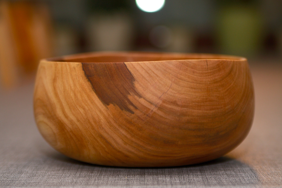

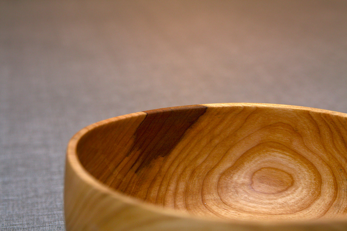

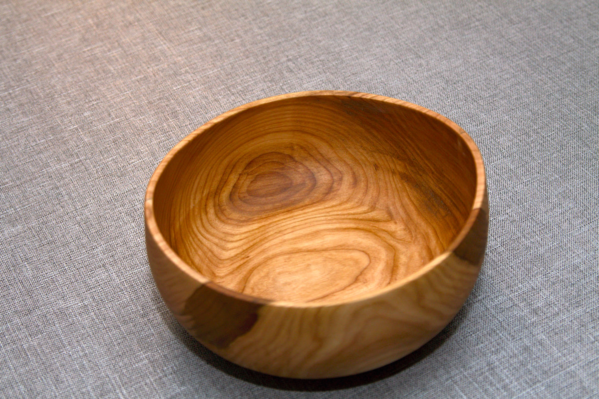

Die Schale ist trocken. Wie üblich hat sich das nasse Kirschholz beim Trocknen verzogen und ist leicht gerissen. An ein paar Stellen muss ich noch etwas nachschleifen. Ansonsten ist das Objekt fertig. Das Oberflächenfinish erfolgte mit einer Mischung aus Lein- und Orangenöl.

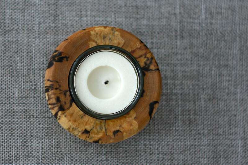

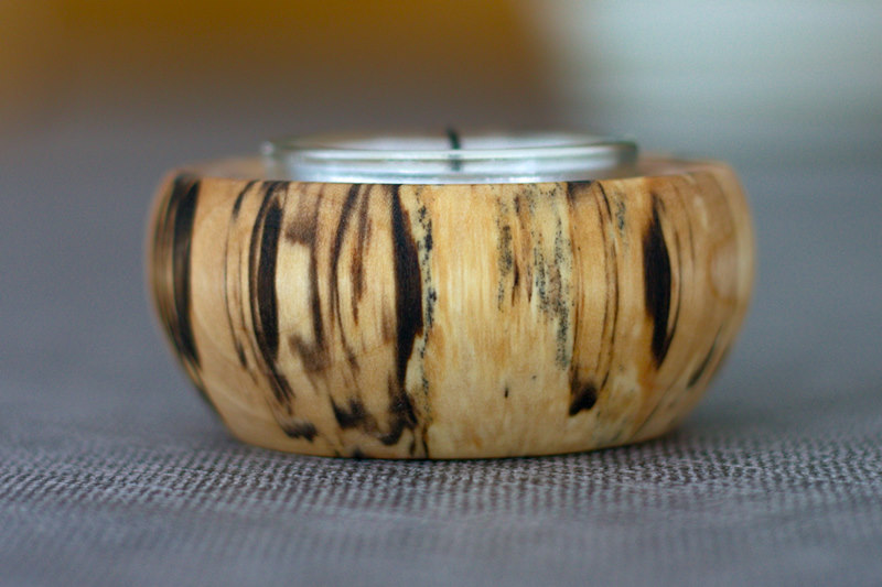

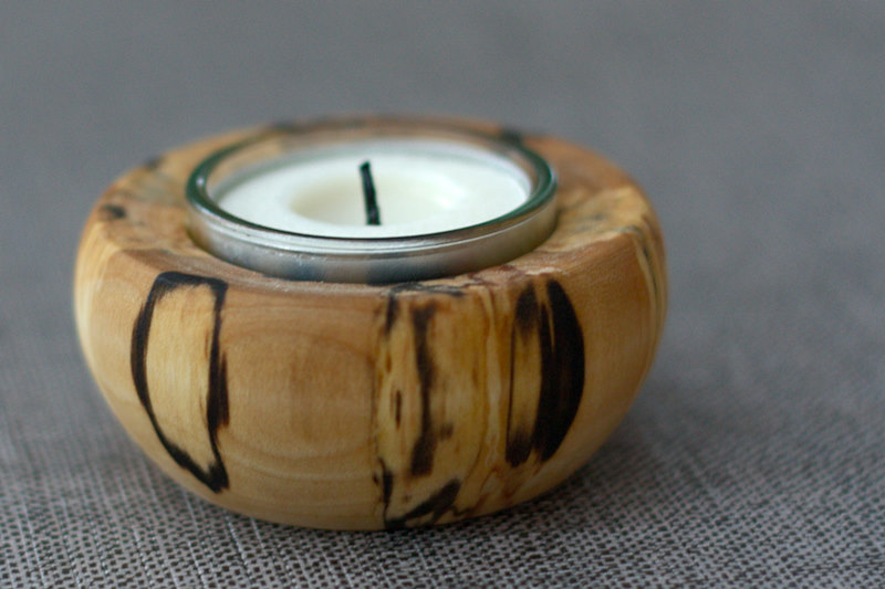

Das Material ist Birke gestockt, auch wenn es wie Tropenholz aussieht. Das Drechseln war nicht ganz einfach, da gestocktes Holz mürbe wird. Der Trick, damit es trotzdem klappt, ist ein rasiermesserscharfes Werkzeug. Ein scharfes Werkzeug ist im übrigen auch 50% des Geheimnisses beim Drechseln überhaupt. Die anderen 50% sind das Wissen wie man das Werkzeug halten muss ohne einen Hieb zu bekommen. :pfeifend:

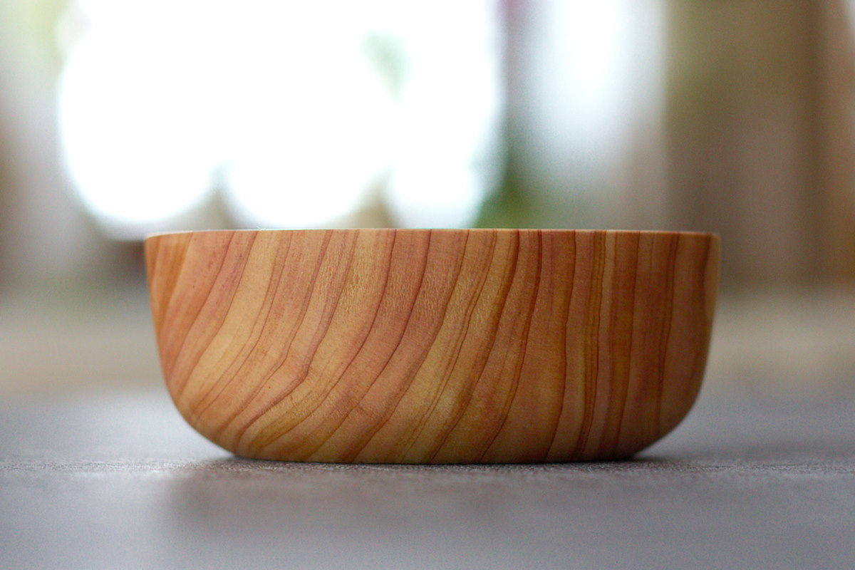

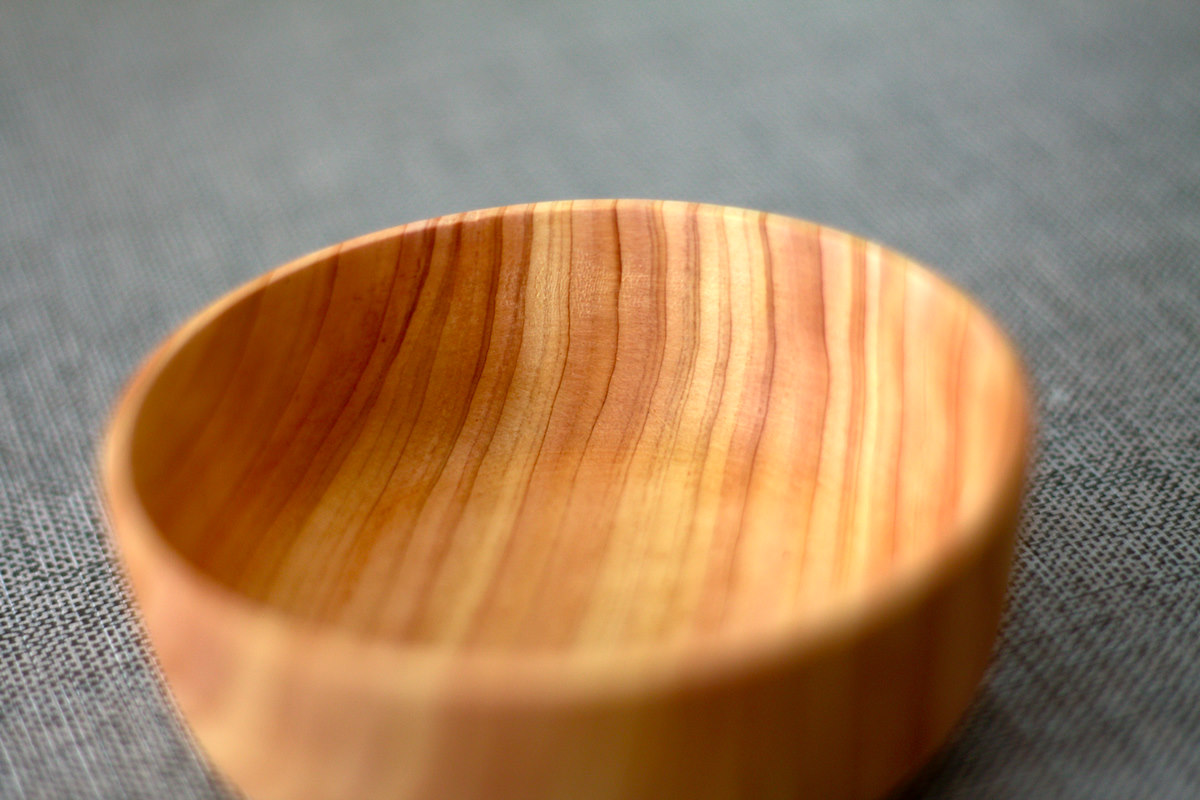

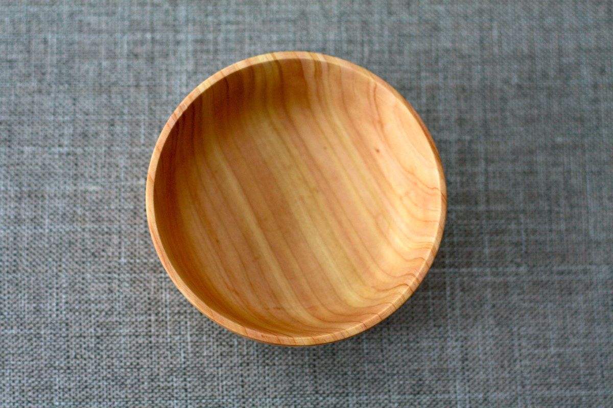

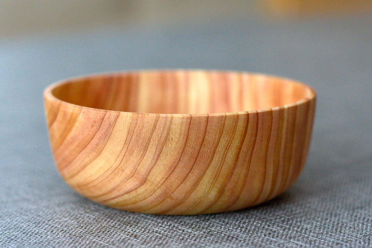

Hier die Bilder von einem Schälchen aus Zypressenholz von Hardy. Lässt sich nur mit sehr scharfem Werkzeug drechseln, das Holz ist sehr leicht und weich. Beim Schleifen muss man aufpassen, mit den Kanten vom Schleifpapier macht man sehr leicht Furchen ins Holz. Ich finde den Geruch genial und die Maserung ist auch ansehnlich. :)
