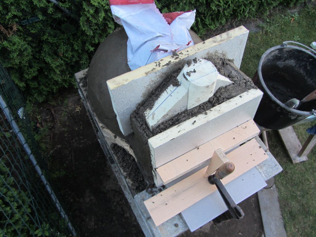

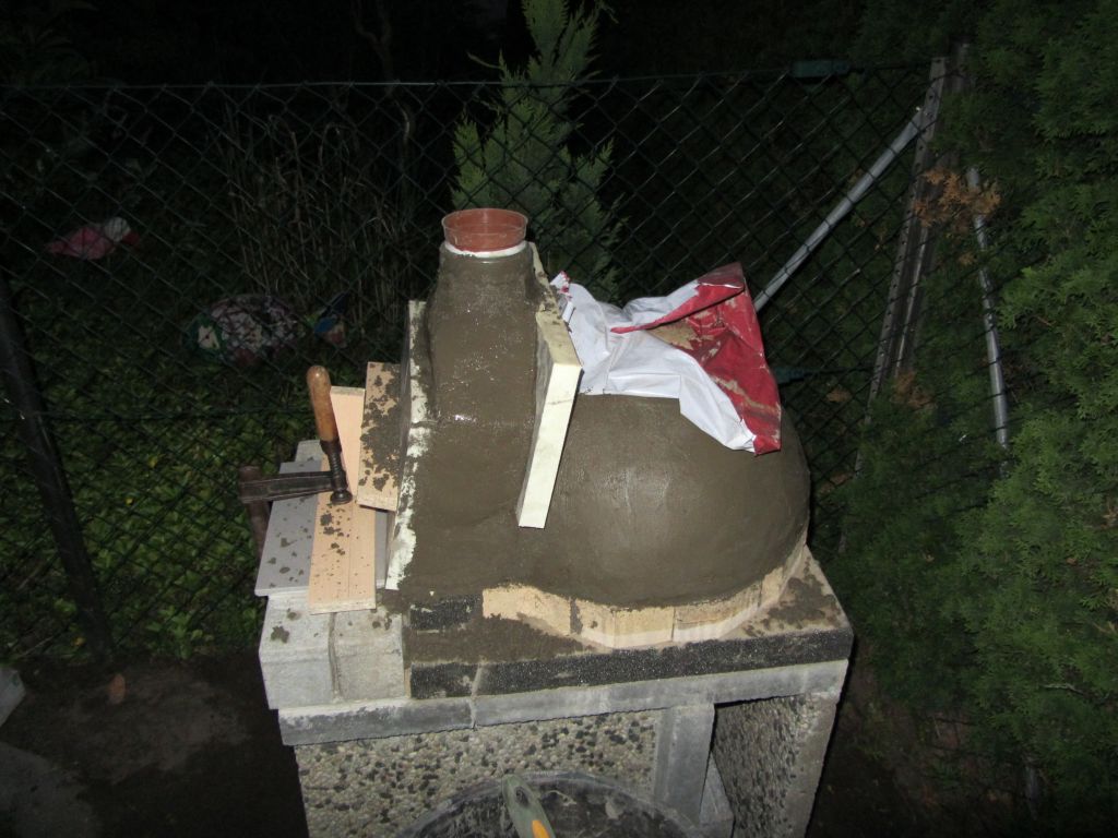

... wir haben dann noch weitergemacht ...
20:15 Uhr
Die erste Mischung ist aufgebracht. 4 kg Stampfbeton, 700 ml Wasser. Das war zu dünn.
2. Mischung aufgebracht: 4kg Stampfbeton, 650 ml Wasser.
22:30 Uhr
:erledigt:

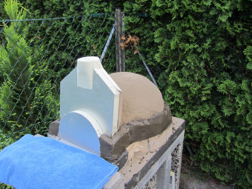

Heute Abend habe ich ausgeschalt:
Die Spanplatten gingen dank Keilform problemlos raus. Die große Schaumplatte hat sich etwas bitten lassen...
