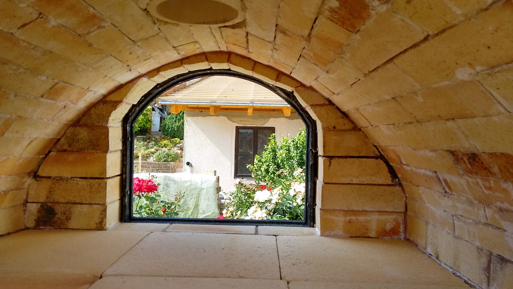

- So solls mal rein ;)
- IMG_20150519_160618941_HDR.jpg (222.13 KiB) 7125 mal betrachtet
- fast fertig, die bereits angebrachten Blechstreifen wurden eingemauert, zwischen Rahmen und Mauerwerk platzt gelassen. Bis jetzt macht die Konstruktion 0 Probleme

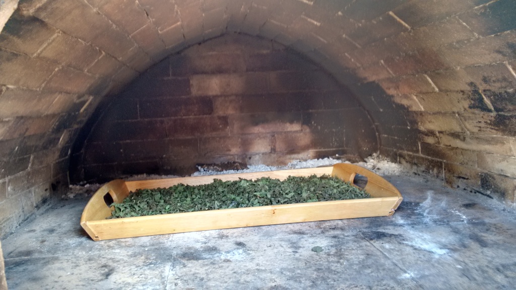

- Kräuter getrocknet

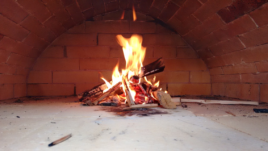

- bissle mehr Hitze hätte es gebraucht...
- IMG_20150708_171947206.jpg (217.38 KiB) 7125 mal betrachtet

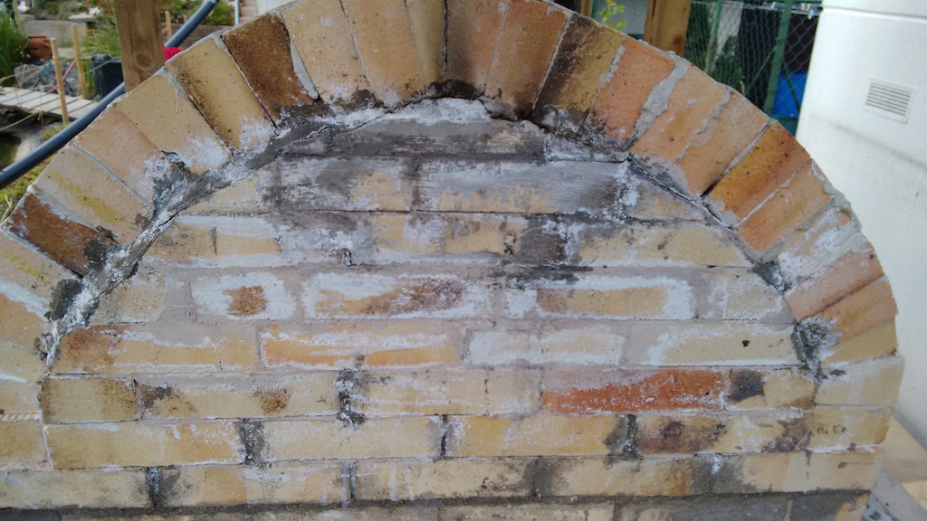

- So mal ein "kleines" Provisorium gebaut
- IMG_20150708_171849290.jpg (254.43 KiB) 7125 mal betrachtet
