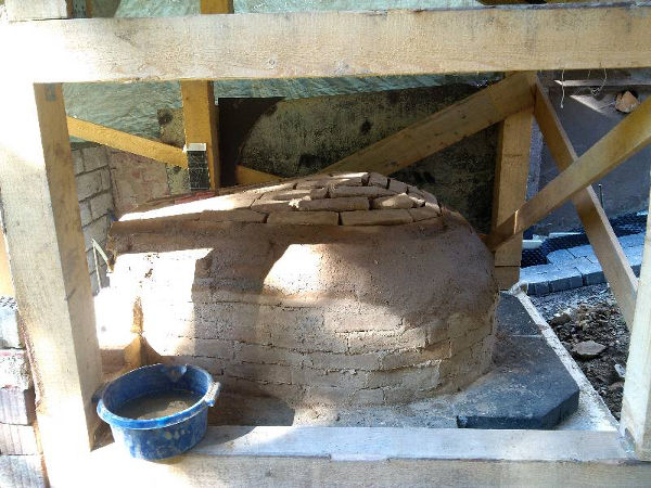

anbei das Bild der ersten Lehmsteine

Warmumformer hat geschrieben:Danke Novum,
hab so etwas ähnliches hier irgendwo gesehen, und fand den Hinweis recht gut, das bei dieser versetzten Art es keine "Kanten" gibt wo du mit dem Werkzeug hängen bleibst.
lg
Hab ich bei meinen Biberschwänzen auch so gemacht. Ist echt praktisch, weil man mit dem "PizzaAluRausholblechmitStiel" nicht gegen Kanten stößt.
download/file.php?id=33912
Sehe ich das richtig, Du arbeitest die Kuppel in ungebranntem Lehmstein?

Hallo JohnDooe,
Genau, ungebrannte Lehmstrohpampenklötzchen, da kommen Erinnerungen an die frühe Kindheit hoch. Herrlich :undwech:
Haben uns den Lehmofen von otti angesehen und bis jetzt hat er recht behalten, ist zwar ne Schmiererei aber für uns ungeübte durchaus machbar

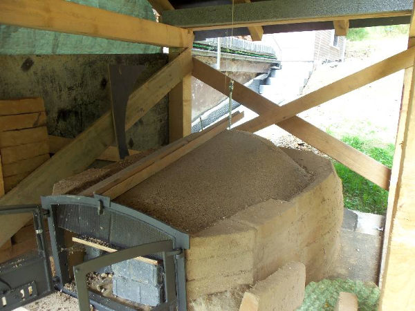

so Ihr Lieben,
zurück aus dem Urlaub, und gleich ran an die Steinchen ...
erst mal wacker einen Zwischenboden gerichtet
um dann mit Kies die Kuppel zu formen. Morgen werden ein paar Steinchen aufgelegt

Re: Warmumformers Backes
Warum hast du die Seiten an der Tür vorne so dünn gemacht - oder täuscht das?

Novum64 hat geschrieben: Warum hast du die Seiten an der Tür vorne so dünn gemacht - oder täuscht das?:
Nein täuscht nicht, die Steine laufen dort unter 45° um eine Trennung zwischen heißem Gewölbe und kalter Front zu erreichen, mal schauen ...

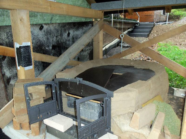

anbei ein Foto von der heutigen Pamperei, incl. HeißGasZuglochfreihalter. Hoffentlich schaffen wir morgen die restlichen Steine vom Gewölbe, damit wir den Fuchs bis zum Wochenende bauen und ich den Schornstein bestellen kann.

neben den ofenfremden Tätigkeiten habe ich auch ein bisschen im Lehm gespielt. Noch ist nicht Wochenende, aber ein Teil vom Füchschen ist schon drauf! :gut:
Morgen kommen einige Gedanken zur Reinigungsöffnung für den Fuchs, vermutlich auch eine kurze Reise ins Shoppingparadies für Männer ... :betteln:
