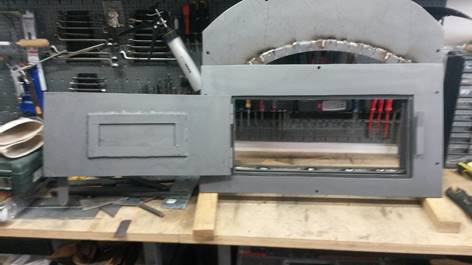

heute bin ich endlich mit meinen Schweißarbeiten fertig geworden.
Die untere und obere Grundplatte werden auf Dichtungsschienen aufgesetzt und von außen angeschraubt.
Die Bohrungen habe ich immer etwas größer erstellt damit das Material arbeiten kann.
Und dann alles mit hitzebeständiger Farbe bis 800°C beschichtet.
Scheißen untere Grundplatte Dichtungsrahmen.jpg (18.82 KiB) 9437 mal betrachtet

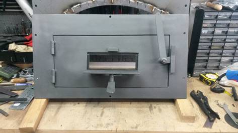

Scheißen untere Grundplatte mit offener Luftklappe.jpg (19.9 KiB) 9437 mal betrachtet

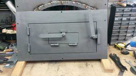

Schweißen untere Grundplatte mit Klappe.jpg (18.83 KiB) 9437 mal betrachtet

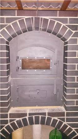

In der oberen Tür habe ich eine Sichtscheibe eingebaut.
Schweissen komplett.jpg (18.93 KiB) 9437 mal betrachtet

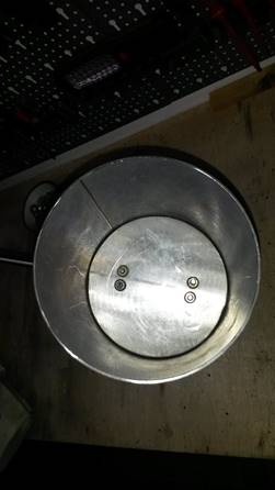

Auch das Kaminrohr mit Drosselklappe ist vorbereitet zur Montage. Die Klappe habe ich aus einer Edelstahtplatte in 3mm Stärke angefertigt.
Der Einbau ist dann etwas für nächste Woche. Da kommt dann auch die Backofenabdeckung mit einer Durchführung für das Rohr.

Na das ist ja mal eine gelungene Tür. :respekt:
Pilsator
Beitrag von Pilsator »
Hallo Dauerbrenner!
Fetten :respekt: !!!!!
Gefällt mir!!! :applaus:
Gruß Pilsator!! :durst:
Rene
Beiträge: 671
Wohnort: Berlin
Beitrag von Rene »
das ist ja eine Traumtür geworden, da kannst Du glatt eine Produktion mit anfangen.
:neid:
BOT
Beiträge: 1086
Wohnort: Oberbergischer Kreis
Beitrag von BOT »
Sieht alles gut aus, saubere Arbeit :respekt:
Gruss Dietmar
Spätzünder
Beiträge: 681
Beitrag von Spätzünder »
sauber, das hat was.
:respekt:
lg
spätzünder :dog:
Bienenrolli
Beiträge: 810
Wohnort: Siegen
Beitrag von Bienenrolli »
:gut: Astrein !! Schöner Ofen schöne Tür, alles gut gemacht.

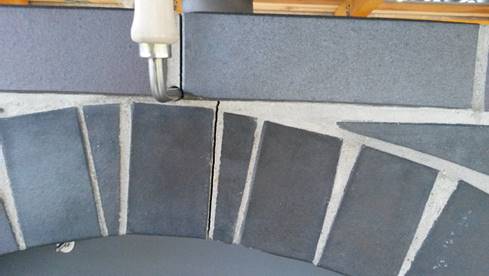

Dann entsteht leider das hier :tatuetata:
Riss Bogen 1.jpg (16.66 KiB) 9315 mal betrachtet
und nach kurzer Zeit sah es so aus
Riss Bogen 2.jpg (17.69 KiB) 9315 mal betrachtet

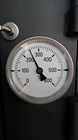

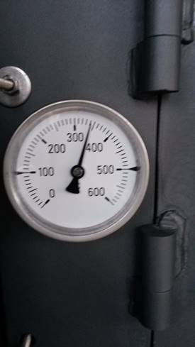

Riss Temp 2.jpg (12.34 KiB) 9315 mal betrachtet

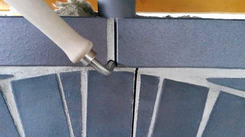

Tja, da hat der Riss sich wohl gedacht: Wenn du weiter machst kann ich das auch
Ergebnis :weinen:
Riss Bogen 3.jpg (19.56 KiB) 9315 mal betrachtet
Riss Bogen 4.jpg (20.92 KiB) 9315 mal betrachtet

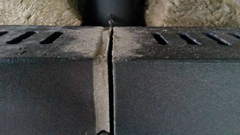

Und beim weiteren untersuchen gab es im Gewölbe noch Nachschlag
Riss Gewölbe.jpg (33.34 KiB) 9315 mal betrachtet
Da bin ich Heute aber mal angefressen. Weder die Gewölbeschamottesteine noch der Rundbogen hatten da schon Temperatur.
Konnte beide mit der Hand abtasten. Verstehe es gar nicht. :wall:

das ist bedauerlich mit den Rissen. Jetzt nur mal aus Neugierde, hast Du innerhalb von 3 Tagen von 0 auf Vollgas geheizt?
Viele Grüße aus der Wetterau
Manfred
Hallo Ralf, nimm es nicht ganz so tragisch.....
Mein Tip: Pfriemel Ofendichtschnur in den Riss und beobachte das die nächsten 10 Jahre wenn der Ofen voll in Betrieb ist.
Ich hatte auch sofort am Anfang Risse, die sich auch veränderten aber nie einen wirklichen Schaden angerichtet haben.
Ergo: Erst mal ganz ruhig bleiben und die Erzeugnisse aus dem Ofen genießen.
Und wenn Dich einer blöd auf die Risse anquatscht, dann sagst Du Ihm, dass die so sein müssen..... :gut: :gut: :gut:
