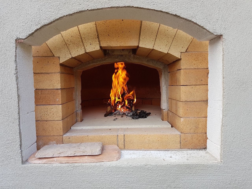

heute möchte ich kurz den momentanen Stand meiner Baustelle zeigen.
Kurz zusammen gefasst: Grundierung gestrichen, Eckleisten geklebt, Gewebe aufgezogen, verputzt, DAS ERSTE FEUERCHEN ENTFACHT :bier: , Rissbildung während Befeuerung beobachtet :tatuetata: , schliessen der Risse nachdem das Feuer aus war und der aktuelle Stand.
Meine 2 Bohrungen für besseren Zug im hinteren Teil der Kuppel, haben sich bewährt. bei geschlossener Tür geht das Feuer ab wie Schmitts Katz...

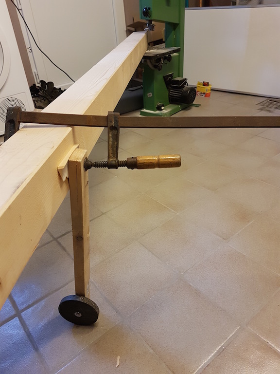

Einmann Balkenkopfschneidehilfe und das Ergebnis bis kurz vor dem sch.... Regen, der mich mittlerweile während fast jedem Arbeitseinsatz verfolgt.

Die Balkenköpfe sehen aber mehr geschliffen als gesägt aus.
Aber generell eine prima Idee mit dem angeklemmten Rollfuß. :applaus: :applaus:

Danke Martin, die hab ich auch ganz schön nachschleifen müssen. Immer wenn eine Fuge in den Fliesen kam hats mir ne Macke in das Holz gesägt.
