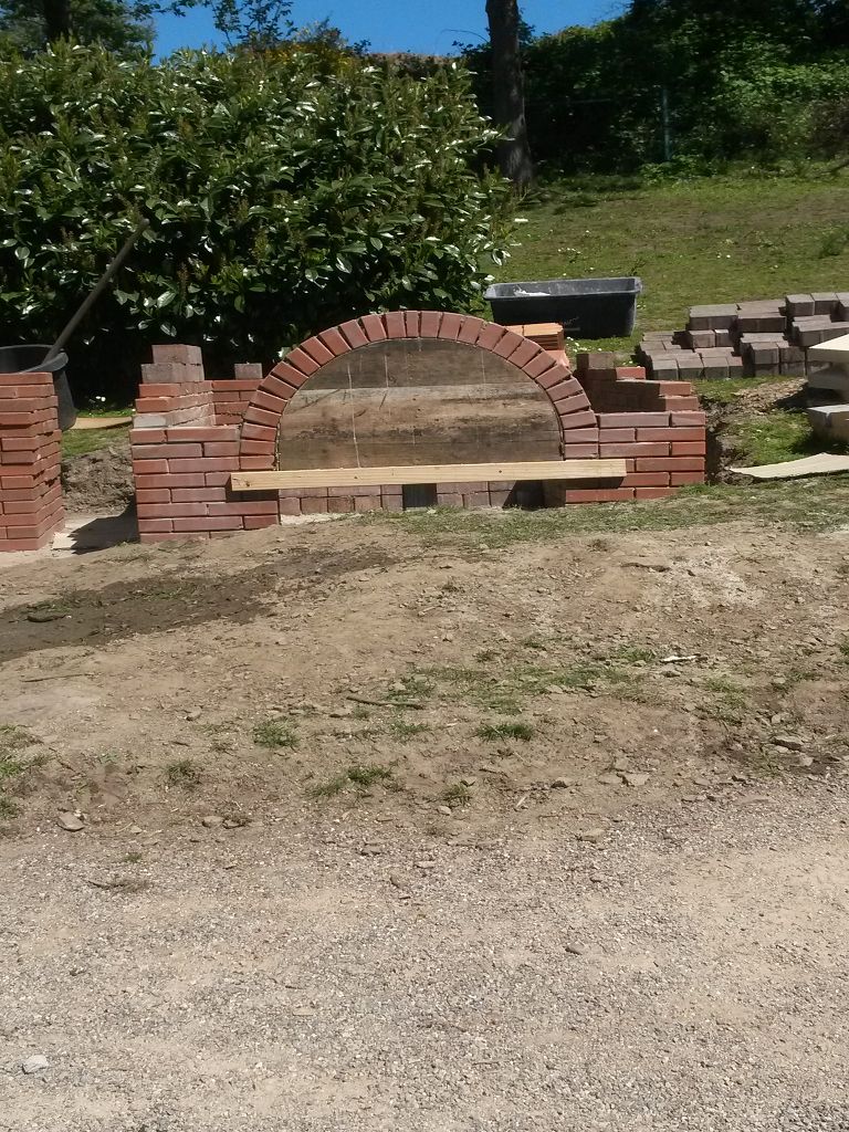

Gestern war der Torsten, ein Sponsor (gelernter Maurer und Fliesenleger) mit einem seiner Mitarbeiter da und hat angefangen die Verblendung aus Klinker zu mauern.
Heute habe ich im inneren die Auflage für die Betonplatte angefangen hochzuziehen und habe den Rundbogen mit den Klinkern gemauert.
Das Bild ist etwas in die Breite verzogen, das letzte ist realistischer.
k-Rundbogen SBO.jpg (246.57 KiB) 14769 mal betrachtet

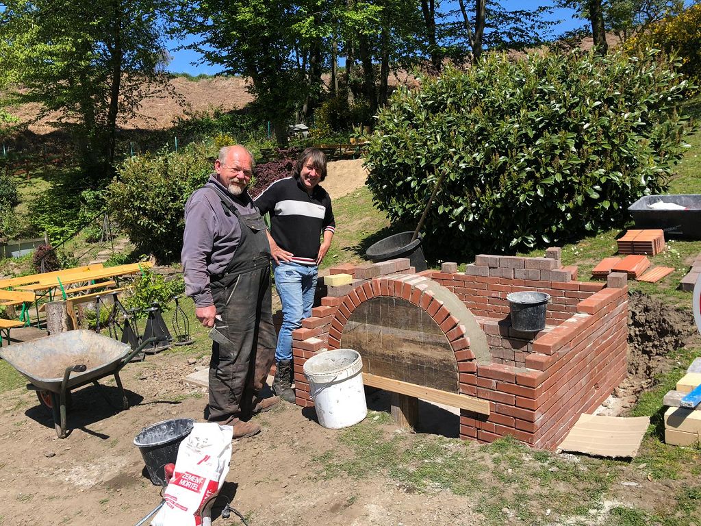

Das bin ich mit Rainer dem Schmied, dem Betreiber der Anlage.
k-Rundbogen Brotbackofen.jpg (301.01 KiB) 14769 mal betrachtet
