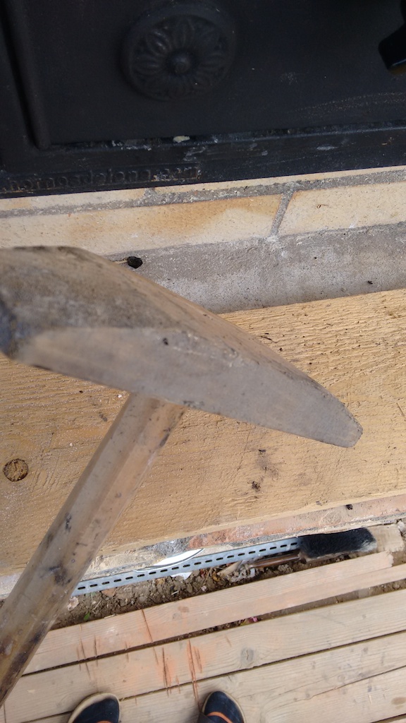

Re: SBO in Stuttgart
So zum Thema Ascheschieber: siehe Bild das funktioniert tadellos, beim Backen hab ich immer nen einer Wasser nebendran stehen. Sobald ich den ascheschieber brauch tunk ich den da einmal ein und gut ist.
Hab ich doch glatt das Bild vergessen
- IMG_20150708_171624794.jpg (213.58 KiB) 7130 mal betrachtet
