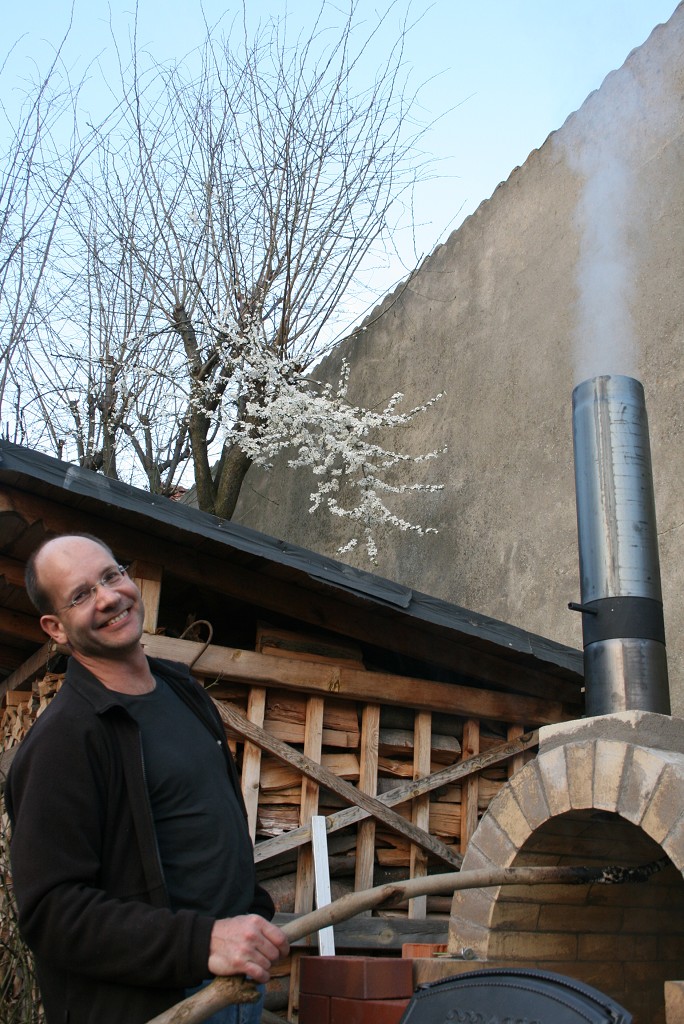

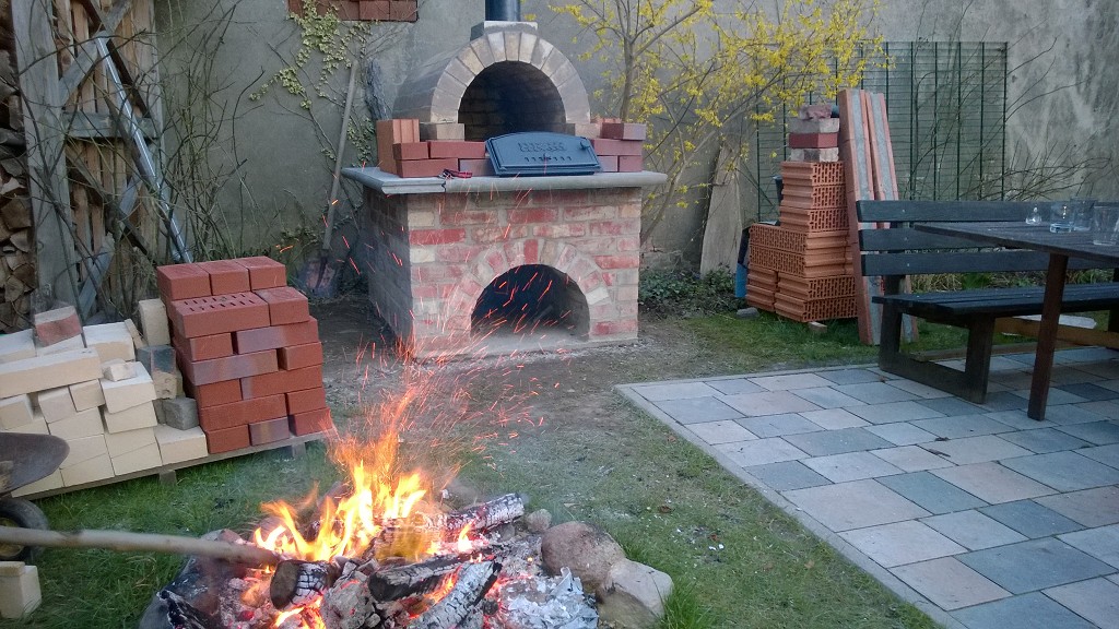

Zwei Bilder heute noch: Erstes Einheizen im Garten dieses Jahr und erster Rauch aus dem Schornstein.... :hihi:
LG,
Michael
