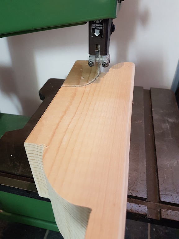

kannst du mir die Vorgänge mit den Balken kopfenden noch etwas besser erklären,
vor allem der Fräskopf und wie der Außenradius gemacht wird ? Den Innenradius macht du mit dem Fräser.

Hallo Manfred,
ach jetzt sehe ich es , ist ja eine Bandsäge , dacht wär ne Fräse , dumm gelaufen.
VG. Gerd
VG. Gerd

Hallo Gerd,
genau. Alles mit der Bandsäge geschnitten und mit der Fein Micromaster nachgearbeitet.
Hier noch mal die Säge. Das Probeteil ist nur gesägt, ohne Nacharbeit.
