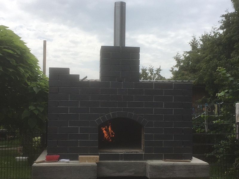

Hallo allerseits,langsam geht es voran beim Ofen.
Und gleich nochmal eine Frage!
Ich habe nur ein einwandiges Ofenrohr und überlege,wie ich es am besten durch das Dach führe.
Könnte ich das Rohr mit Steinwolle ummanteln und dann mit Klinkern hochmauern?
Oder habt ihr andere Ideen?
Gern alles vorschlagen!!!!
Mit freundlichen Grüßen Daniel

Hallo Daniel
So wie Du es machen willst ,ist die beste Methode aber es reicht auch ohne Isolierung wird ja beim normalen Schornsteinbau auch gemacht.
Bei unseren Schornstein für die Heizung ist das Edelstahlrohr auch nur ummauert.
Gruß Rene
Gruß Rene
Legolas
Re: Projektvorstellung Steinbackofen im Geiseltal
Aber werden da die Klinkersteine nicht zu heiss?
Da ja direkt von außen am Schornstein sich dann die Schalung des Daches befindet!!!

wenn Du auf der sicheren Seite sein willst dann würde ich 10 cm Steinwolleplatten um das Rohr machen und dann erst die Ziegel das reicht garantiert.

Hallo Daniel,
am besten, du fragst deinen schwarzen Mann, der sagt dir dann schon, wie es sein sollte
Der war vor kurzem bei mir..... zur Feuerstättenbeschau...Mann oh Mann
Ich sag dir...irre
Mein HBO steht zu nah am Haus....mind. 15m Abstand
Die Kamineinfassung darf auch nicht zu nah am Schornstein angebracht sein...Brandgefahr!...seh ich ja auch ein.
Fazit: Eigentlich ist er nur zum Anschauen geeignet
......aber, ich kenne den schon lange
Ich habe bei mir einen doppelwandigen Schornstein verbaut, wegen der Hitzeentwicklung, muss sagen, die Temperatur hält sich in Grenzen.
Ich würde dir schon empfehlen, Steinwolle anzubringen
Kurt
Ich sag dir...irre
Kurt

Hallo Kurt
Mein Schorni hat gesagt solange ich den HBO nicht ans Haus oder die Werkstatt baue sieht Er Ihn beruflich gar nicht nur privat ist Er neugierig drauf und hat schon Brot bestellt.
Gruß Rene
Gruß Rene

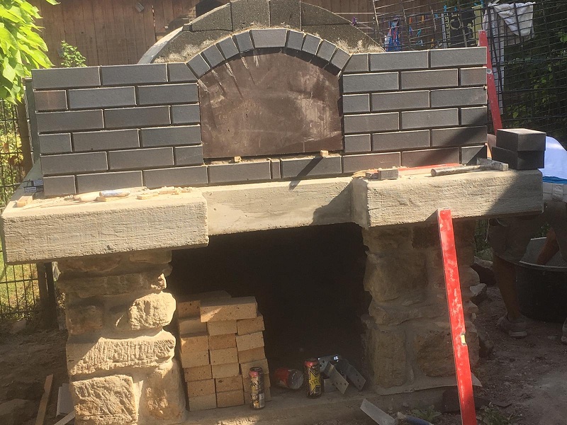

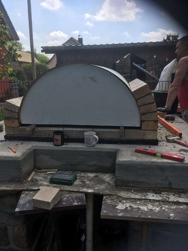

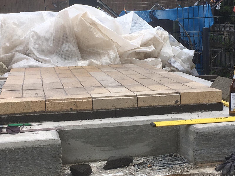

Hallöchen hier nun meine versprochenen Bilder.
- Backboden.jpg (204.93 KiB) 7492 mal betrachtet

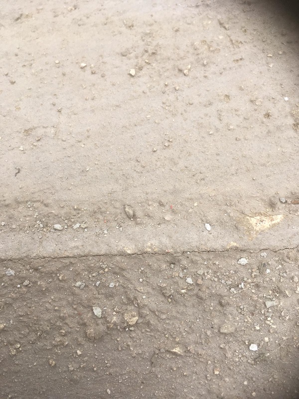

Wie auf dem letzten Foto zusehen ist,habe ich einen Haarriss in der Deckenmitte.
War von aussen und von innen war nichts zu sehen.Habe ja noch garnicht richtig eingeheizt.
Habe jetzt Angst ihn irgendwann voll hoch zufahren.
Muss ich jetzt schon was tun,oder soll ich warten was passiert,wenn er auf Volllast läuft?
Zermürbe mir jetzt schon den Kopf darüber!!
Hoffe ihr könnt mir helfen!!!
mfg Daniel
mfg Daniel

Lächele und heize, ein Ofen ohne Risse ist kein Ofen!
