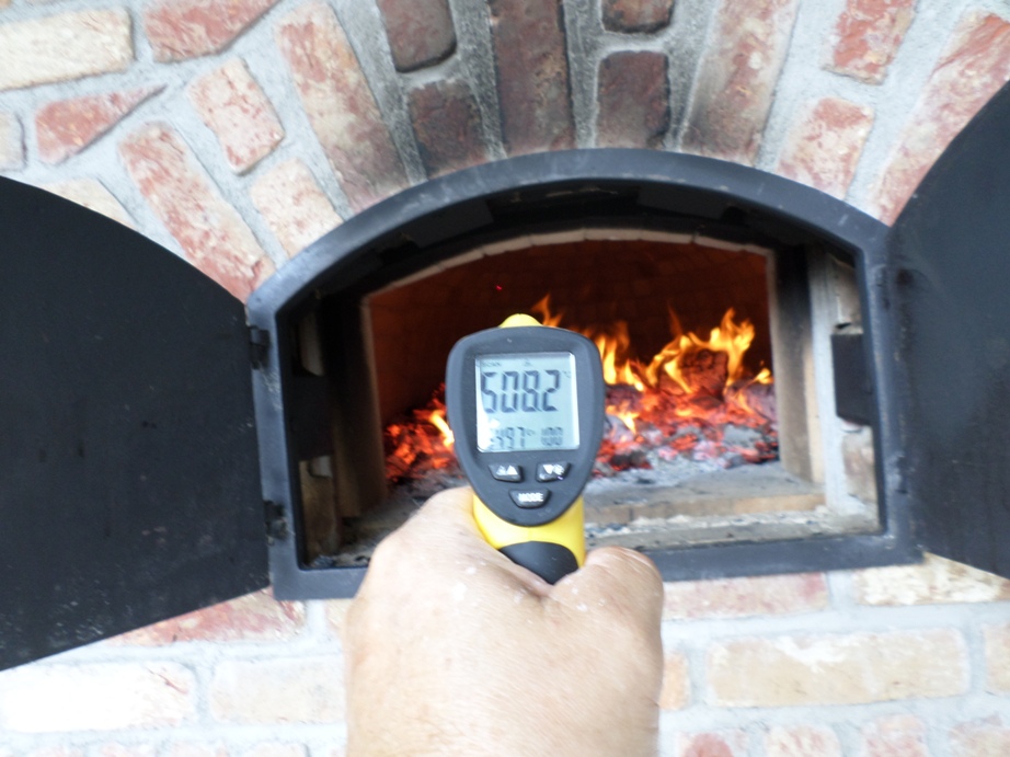

Jetzt ist auch die Isolierung der Kuppel fertig.
Ausgleichschüttung gemischt mit Trass-Zement-Mörtel. (hatte ich noch übrig)
Mischungsverhältnis 1:1 Stärke der Isolierung 8cm plus 2cm Leichtmauermörtel.
Erschreckend hoher der Wasserverbrauch ca. 150Liter.
Hier habe ich ein Schamottstein gelöst. Vorgesehen für die Beleuchtung, diese wird bis zur Fertigstellung mit einer Kalziumsilikatplatte abgedeckt.
Jetzt noch ein paarmal vorsichtig anheizen, dann geht’s richtig los.

Der erste Krustenbraten im Ofen.
Ofen anheizen, ausräumen, aushudeln und dann habe ich gewartet bis die Temperatur auf ca.230C° gefallen ist.
In einen GN Behälter etwas Wasser. Das Fleisch habe ich mit der Haut nach unten auf einen gelochten Behälter gelegt und für
ca. 90 Minuten ab in den Ofen. Wasser abgeschüttet, Haut einschnitten, 5 Kilo Zwiebel geschnitten und 2 Liter Soße in den Behälter.
Dann das Fleisch mit Alufolie abdecket und rein in den Ofen.
Nach 2,5 Stunden fertig.
Die Haut war nicht kross und zu hell.
Dann musste ich etwas mit dem Elektro-Joker nach helfen. SUPER.
Das nächste Mal ohne Folie.
Mahlzeit, sieht gut aus und schmeckt hervorragend und :durst:
Das mach ich wieder.
