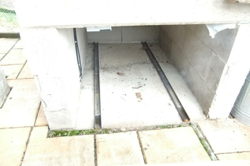

Der Backofenbau ist leider nicht viel weiter gekommen. Es muss immernoch verputzt werden und die Ablagen vor Grill und Ofen fehlen auch noch. Einen Holzschlitten auf Schienen hab ich jetzt Der wird mit Holz gefüllt und immer raus gezogen wenn nachgelegt werden muss. Zurück fährt er mit kleinem Schubs, da abschüssig :pfeifend: Das ganze bekommt noch Türen wenn verputzt...

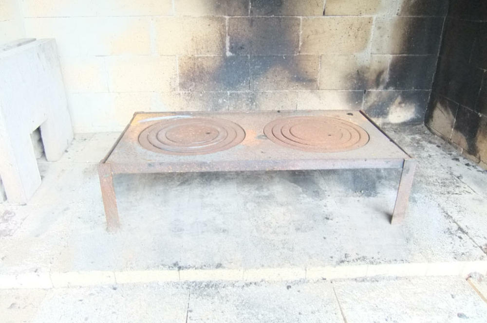

Im Grill habe ich ein Gestell für den Drehspiess und meinen Biorost. Außerdem noch ne Kurbel und Herdplatten für den Wok und ne Paellapfanne :kochen:
