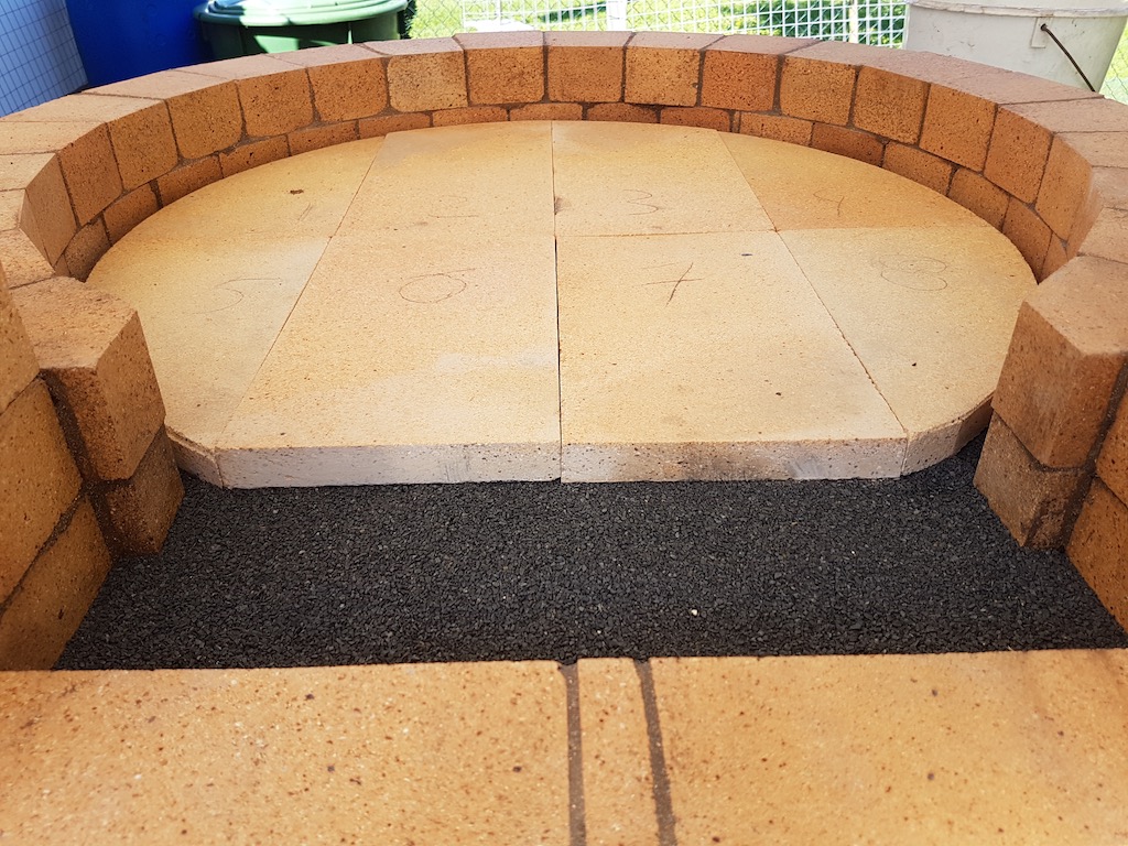

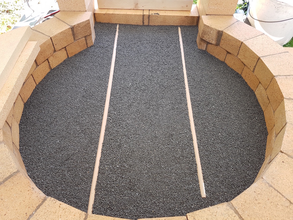

eigentlich sollte jetzt auf das Foamglas eine Ausgleichschicht mit einem hitzefesten "Sand". Die Meisten verwenden dafür Quarzsand, der allerdings nicht so gesund sein soll. Deshalb habe ich dafür gewaschenen Basalt Sand (Fugensand) mit kleiner Körnung verwendet. Diese Unterschicht, unter den Schamotteplatten (bei mir ca 20mm hoch), lässt eine Korrektur der Platten beim verlegen zu, damit sie eine schöne gleichmässige Oberfläche ergeben. Da Schamott durch die Erwärmung und Abkühlung sich dehnt und wieder zusammen zieht, sollten die Platten schwimmend verlegt sein und einen ausreichenden Abstand zum Gewölbe haben. Bei mir sind das so ca. 8-10mm, damit die Kuppel bei ausdehnung des Backbodens nicht auseinander gedrückt wird.
- Hier liegt der Backboden - Schamotteplatten im Basaltsand mit Abstand zur gemauerten Gewölbeerhöhung
- 20170905_132925.jpg (299.12 KiB) 14088 mal betrachtet
- Hier schön zu sehen. Der schwarze Basaltsand über 2 Leisten abgezogen
- 20170905_131037.jpg (437.41 KiB) 14088 mal betrachtet

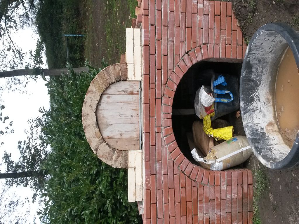

Aber gestern am Samstag hat es geklappt.
Das Bild ist leider verzerrt und in die Breite gezogen, ich weiß nicht warum.
Im Originalem ist es auch richtig herum.....
aber was sollst.....
Aber verkehrt herum passen die Proportionen wieder, schei.... Technik!
