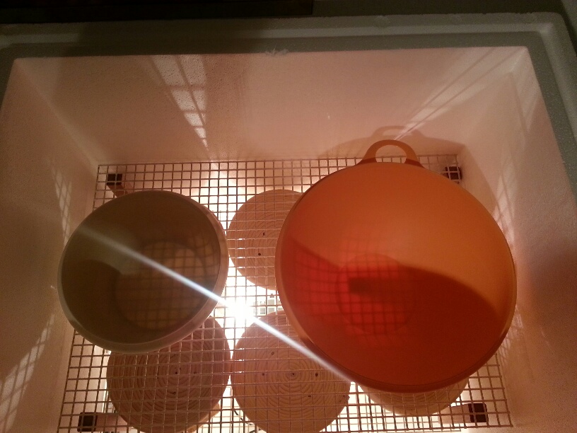

... einen Kritikpunkt hätte ich aber vorzubringen ...
schau dir mal dieses Bild an:
Dort findest du einen groben Fehler in der elektrischen Installation.

Steini hat geschrieben:Dort findest du einen groben Fehler in der elektrischen Installation.
Wie, bloß einen? Ich seh gleich drei... :o

Steini hat geschrieben:... einen Kritikpunkt hätte ich aber vorzubringen ...
Ok ok ... die elektronische Installation hat der hoiner gemacht....
Und ihr meint wahrscheinlich die Farbe des einen Kabel s....
No problem......
:drink1: :drink1:
Was sind die anderen beiden Fehler ?
:drink1: :drink1:

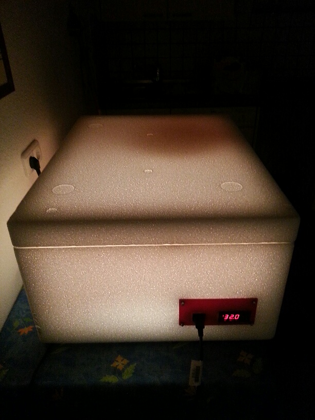

ERSTEINSATZ der Box heute durchgeführt ...
- zwei kleine Dinkelbrote nach dem kneten reingestellt
- FUNKTION einwandfrei
- PLATZ einwandfrei
... nur eine Gartenliege weniger im Schuppen....
:drink1: :drink1:

... Großvariante...
... Großvariante...
... Sparvariante ... (gehen nur 6 Gärkörbchen rein .....
... sieht auch im dunkeln gut aus ....
... die Brote haben noch Potential .. wartet nur bis der SBO wieder läuft ...

Wau, Hoiner, Schöne Gärbox :neid:
So ein brauche ich auch noch, aber meine 2 Wannen benötigen diese Maße 60 cm x 80 cm x 40 cm! Da muss ich noch die passende Box finden :weinen:
Ich dachte schon an einen alten Kühlschrank und denn dann zur Gärbox umbauen...

Backfuzi hat geschrieben:@ Steini:
Wo sind die erwähnten Fehler an der Elektrik der Gärbox :frage: :frage:
Wieso Fehler? Ich habe nur die Farbe des Kabels bemängelt (Farbkennzeichnung gelb/grün niemals für stromführende Leitungen verwenden!)
Teufelchen hatte da noch was zu bemängeln! :pfeifend: :pfeifend: :pfeifend:

Oh, stimmt - da bin ich noch was schuldig geblieben...
Die zwei Punkte, die ich noch (zusätzlich zu dem grüngelben Kabel, welches ABSOLUT NIEMALS als stromführendes Kabel zu verwenden ist!!!) zu bemängeln hätte:
1)
die Steckverbinder (rot und blau im Bild) schauen mir sehr nach KFZ-Steckverbinder aus. Sind somit für 12 V ausgelegt. Da kann es sein, dass bei Berührungskontakt im Betrieb ein leichtes
Brzzzzl-Gefühl entsteht...
2)
die Lampe scheint nicht fest installiert zu sein (das ist jedoch nur ein Verdacht).
Wenn diese hin - und herrutschen kann, sollte für die Zuleitung eine Litze und kein Draht verwendet werden.
Ein Draht bricht irgendwann mal ab, wenn er oft genug hin- und herbewegt wird...

Diavolo hat geschrieben:Oh, stimmt - da bin ich noch was schuldig geblieben...
OKOK... ich mach das Ding mit dem Edding SCHWARZ !!! OK ???
1)
... keine Ahnung was das für Stecker sind - Polier hat die mir gegeben - ich hab se "einfach nur verbaut !!! UND GREIF DIE NIEMALS MEHR AN .... erts recht nicht wenn das Licht leuchtet .......
2)
... also die Lampe ist NICHT fest... - ich habe aber auch flexibles Kabel....- demnach ALLES ROTSCHER ...
DANKE für Euro Hinweise... wenn ich das Kabel umlackiert habe melde ich mich....
