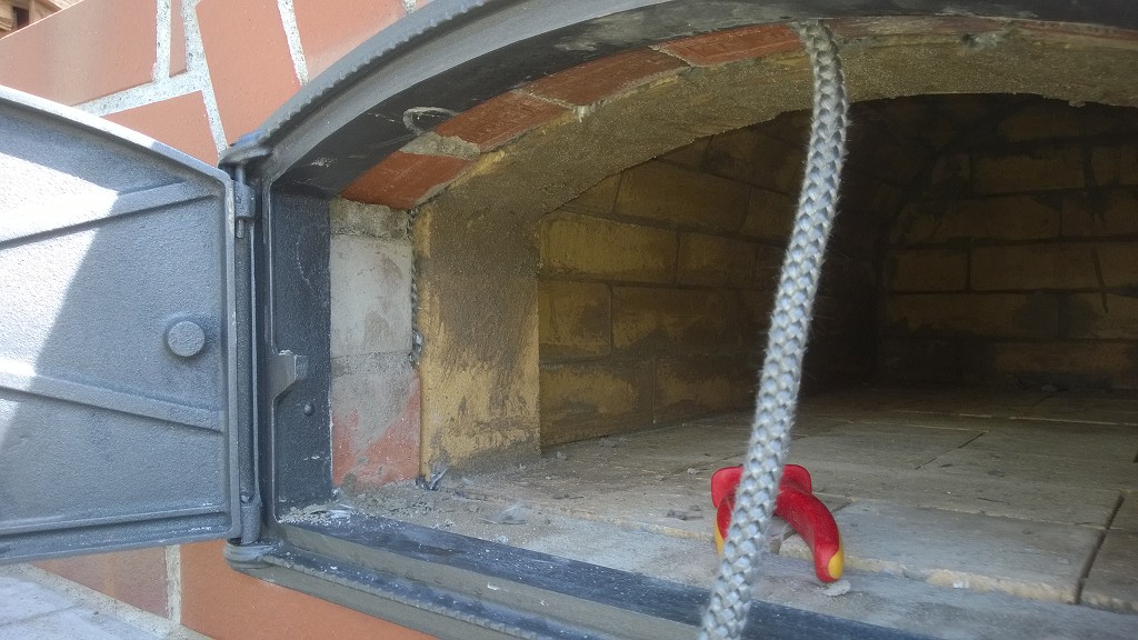

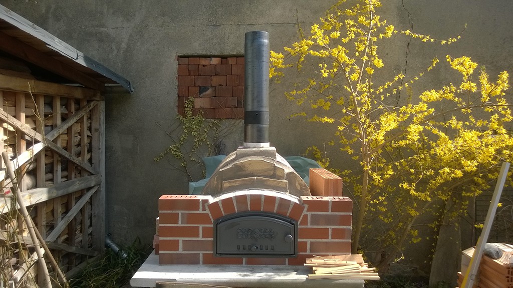

was noch zu ergänzen war:
Ofendichtschnur legen. Auf dem Bild sind auch die aus Schamotte ergänzten Türstöcke sichtbar.
Rauchrohr ist eingebaut.
Somit ist das Zwischenstadium erstmal komplett.

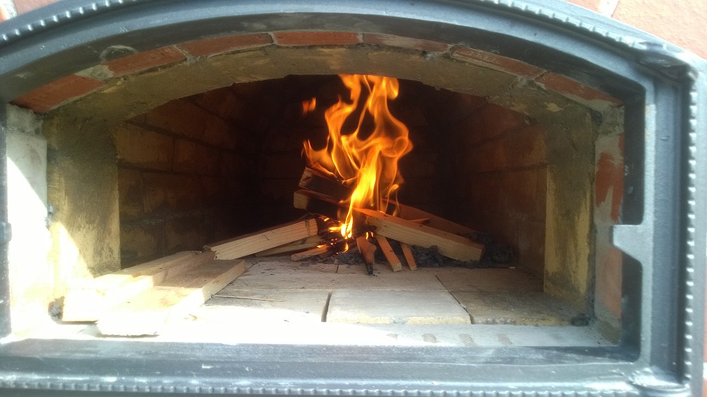

Ein klitzekleines Feuerchen habe ich heute abend auch gemacht. Ein halbes Kilo Holz.

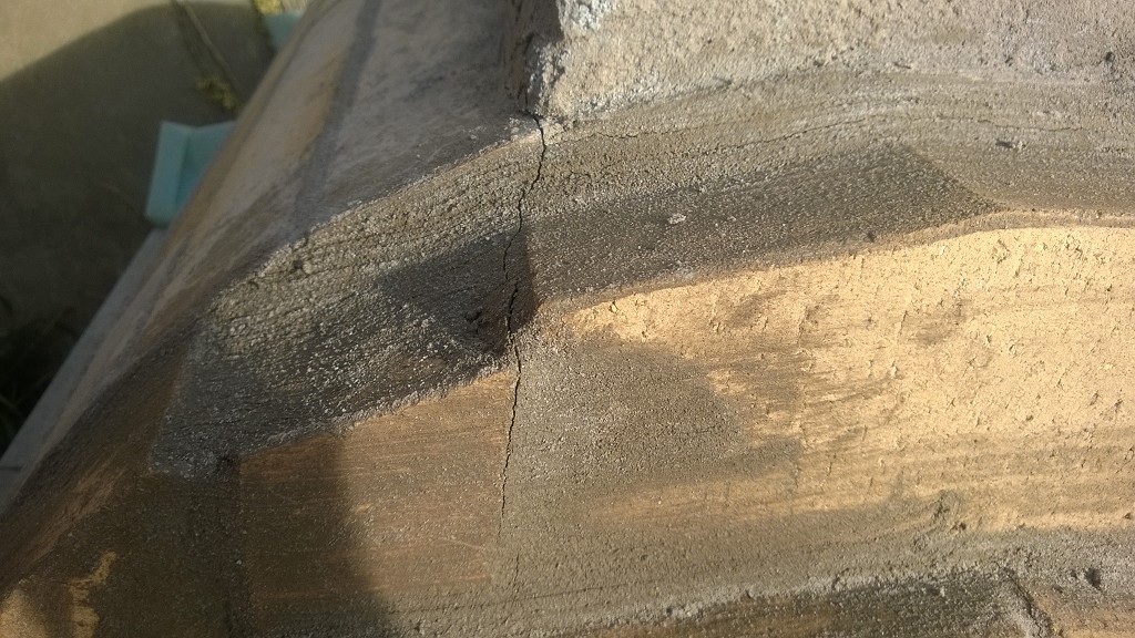

Der Ofen wurde außen nur am Anschlussstück handwarm. An Dehnungsrisse muss ich mich wohl gewöhnen. Später sehe ich sie ja nicht mehr...

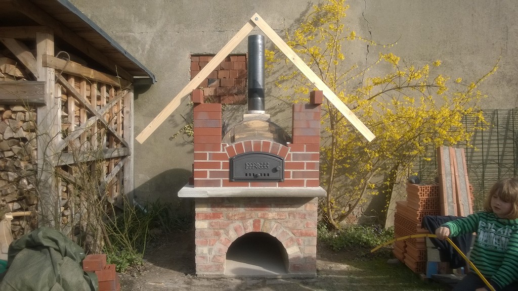

Einen Ausblick habe ich noch genommen: Wie hoch soll das Dach werden, damit ich sehe, wie weit ich noch mauern muss und wie es ausschauen könnte.
Aber die Baustelle geht erst übernächste Woche weiter. Jetzt mus ich erstmal wieder arbeiten.

Ich habe den Ofen mit wenig Holz deswegen auch nur sanft erwärmt. Das Thermometer zeigte mir innen 50-60 Grad an, Tendenz schnell wieder fallend.

Bei rein keramisch abbindenden Mörtel hingegen tritt Versinterung ein. Dies sollte möglichst schnell geschehen. Eine vorherige Schrumpfung in den Fugen bzw. eine Fugenrissbildung durch Bauteilbewegungen würde ein keramisches Abbinden mit den angrenzenden Bauteilen verhindern. Dann bliebt "nur" noch der Halt im Verband durch Formschlüssigkeit.
Im Backofen - als Gewölbebogen oder auch als Kappe - haben wir aber immer das Problem, dass die Bogeninnenseite heißer und vor allem schneller heißer wird, als die Außenseite. Wärmeausdehnung - zunächst auf der Innenseite - ist absolut unvermeidlich. Damit einher geht eine zwangsläufige Bildung von Dehnungsrissen auf der Außenseite, die ausgewölbt wird. Gewölbe und Kappen verdauen dies, da als Bogen auf sich selbst gegründet.
Wie lange also Abwarten? Die Steine sollten nicht mehr triefend nass sein. Vor allem nicht, wenn über den Kochpunkt hinaus erhitzt wird, weil dann Dampfbildung für Schaden sorgen kann. Zudem sollte die Hydratation abgeschlossen sein. Soweit dafür Wasserbedarf besteht, ist dies nach rund ein bis spätestens zwei Wochen abgeschlossen, wenn der Mörtel im Bauwerk genügend Wasser zur Verfügung hatte. Nach erster Erstarrung und Kristallbildung, einer Zeit der chemischen Rufe ist dann die entscheidende dritte Hydratationsphase sogar schon nach 24 Stunden abgeschlossen.
Darüber hinaus wächst zwar noch die (Druck)Festigkeit. Ein Aufreißen des sich erwärmenden Ofens lässt sich aber nicht verhindern. Sollbruchstellen sind dabei die Stellen mit Materialwechsel, also die Grenzfläche zwischen Mörtel und Stein.
Würde man annehmen, eine vierwöchige Hydratation des Mörtels helfe das zu vermeiden, wäre die Konsequent nur, dass der Ofen dann woanders reißt, z.B. mitten durch die Steine (wie wir das ja von geleimtem Holz kennen - das bricht erneut dann auch am ehesten woanders, aber nicht in der Leimfuge). Das aber ist wohl eher ausgeschlossen. Ich denke, die Verwendung von stark abgemagerten oder sogar stärker kalkhaltigen Mörteln dienst auch dazu, Rissbildung zu tolerieren und die Spannmungsenergien schadfrei abzuleiten. Je härter der Mörtel, desto hinausgeschobener und umso heftiger die Entladung der Spannung. Mit anderen Worten: Weicher Mörtel öffnet sanft einige Fugen, harter Mörtel knallt auseinander.
Auch die keramische Abbindung wird im Ofengewölbe kaum eine Rolle dabei spielen. Denn die tritt allenfalls an der Innenseite ein und wird auch nur den Vorteil haben, dass die Ofenhitze nicht zur Auflösung des hydraulisch abgebundenen Mörtels (Brennen des Kalks) führt, sondern eher zur Stabilisierung. Auf der (reißenden) Ofenaußenseite werden niemals die Temperaturen für den keramischen Abbund erreicht werden.
Entscheidend ist, dass der Mörtel auch außen nicht so weich ist, dass er in der Rissfuge krümelt oder sandet: Dann wird die Dehungsfuge daran gehindert, mit abnehmender Temperatur wieder zuzugehen. Der Ofen würde also nach und nach langsam auseinander gekeilt werden. Darümer würde ich den Ofen auf der Oberseit auch nie mit feinem Sand oder ähnlichem überdecken. Am besten ein hitzefester Rieselschutz und dann eine gebundene Dämmung.

Ich denke, dass alle gemauerten Öfen natürlich reißen, was prinzipiell auch nicht schlimm oder unerwartet ist. Durch die Isolation sieht man es eben nur nicht.
Je weicher der Ofenkörper, desto besser wird sich die Spannung abbauen (z.B. Lehmofen).
Wirklich wünschen tue ich mir aber, dass das Türportal heile bleibt....

ja meine Feuerbetonkuppel hat auch mittig quer und längs je durchgehend einen ganz feinen Haarriss. Wie Chris schon mal geschrieben hat - Harrisse haben alle unsere Öfen :) ich denke das ist mehr oder minder normal. Ich drück Dir die Daumen dass es bei Dir auch dabei bleibt und Du möglichst keine im Portalbereich bekommst :zustimm:

heute mal wieder sanft gefeuert. Die Risse sind die selben - und gehen, wenn kalt, auch wieder zu. Denke mir mal, dass später, wenn der OLfen warm in Steinwolle eingepackt ist, die Rissbildung etwa in Grenzen bleibt, weil sich dann auch die Außenseite der Steine relatov stärker erwärmen wird.

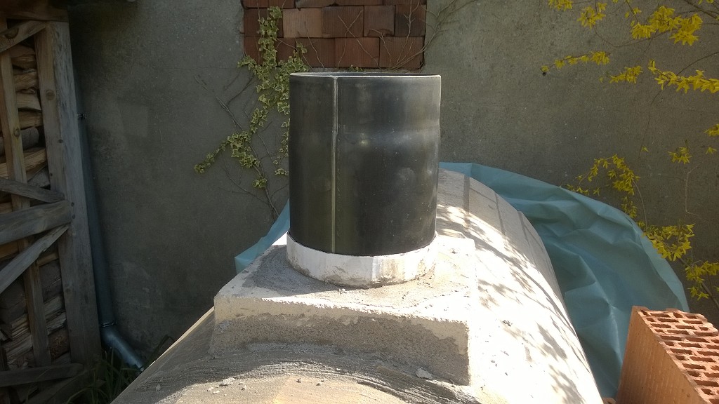

Interessant war, dass bei böigem Wind, wie heute, der Ofen es schwer hat. Ich werde den Schornstein dahewr sicherlich noch verlängern und eine Haube verpassen, damit der Wind nur über die Mündung hinwegstreichen, aber nicht hineinschlagen kann.
Anstelle des Schornsteinmantels aus halbierten Klinkern (schon wieder sichtmauern....) spiele ich mit dem Gedanken, den Schornstein in eine Kupferhülle zu verstecken. Der Dachdecker meines Vertrauens würde mir so ein Ding abkanten - im Querschnitt des Anschlussstückes.... Hmmm.....
